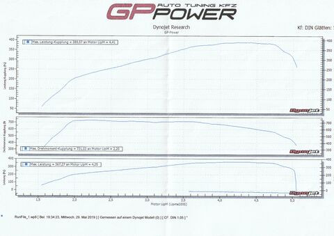

H.Ezredes, baj van! Nem elég a nyomaték kijelző Nm-skálája
Motor: 389,07 LE
Kuplung: 367,27 LE
Nyomaték: 731,03 NmMérés után több, mint 50 hiba volt a gépben (futómű, ABS, fék, biztonsági eszközök stb.), mert ugye ez nem xDrive, és az első kerekek ki voltak kötve. Kellett neki néhány méter, mire észhez tért, de azért nekem kicsit para volt, rögtön rá is kérdeztem, hogy ez így "normális-e", mondták, hogy induljak el, eltűnik mind.
