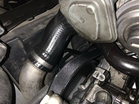

Rövid, nyakatekert szakaszra inkább könyököt vennék - nem ismerem a helyzetet, de előfordul 30-45-90 fokos... Nameg két bilincs mellé, gyári megoldás nem hinném, hogy kompatibilis
50 mm könyök, rémlett, hogy ilyen eggyel eltérő méreteket MTZ alkatrészként láttam
nem racsing, de ha valami véletlen folytán működik az adott helyre, akkor szuper. Kérdés, hogy a csonk önmagában 50 mm méretű vagy sem, vagy van-e mód a gyári cuccal összeházasítani... -
Anaren91

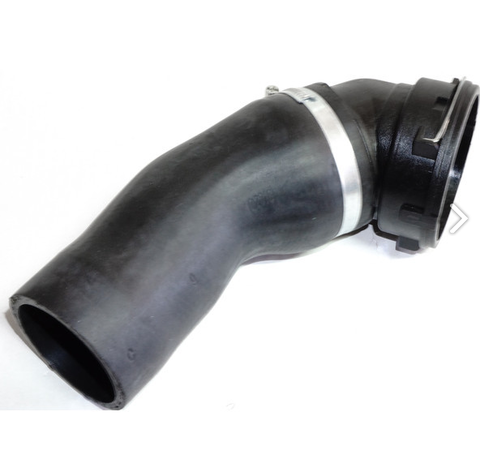

Asszem megvan, hogy hol szökik a levegő...
Intercoolerra menő cső vagy 3 ujj hosszúságban ki van szakadva...
Nem tudom, hogy az alsó csatlkakozás hogy nézhet ki, de szerintem oda is rendelek újatm nert valszeg az se néz ki túl rózsásan.
Találtam egy oldalt, ahol a bajonettzáras műanyag résszel együtt tudnék rendelni ilyen csövet, viszont a zár résznek semmi baja. Valakinek ötlet esetleg, hogy honnan tudnék csak egy ilyen csövet rendelni?[link] Ha jól láttam az oldalon, ahonnan kompletten lehetne rendelni, a belső átmérője 50mm, 5mm falvastagság. A linkel ez a szilikon cső működhetne? Elvileg 51mm beslő átmérő, és 5 mm falvastagság.

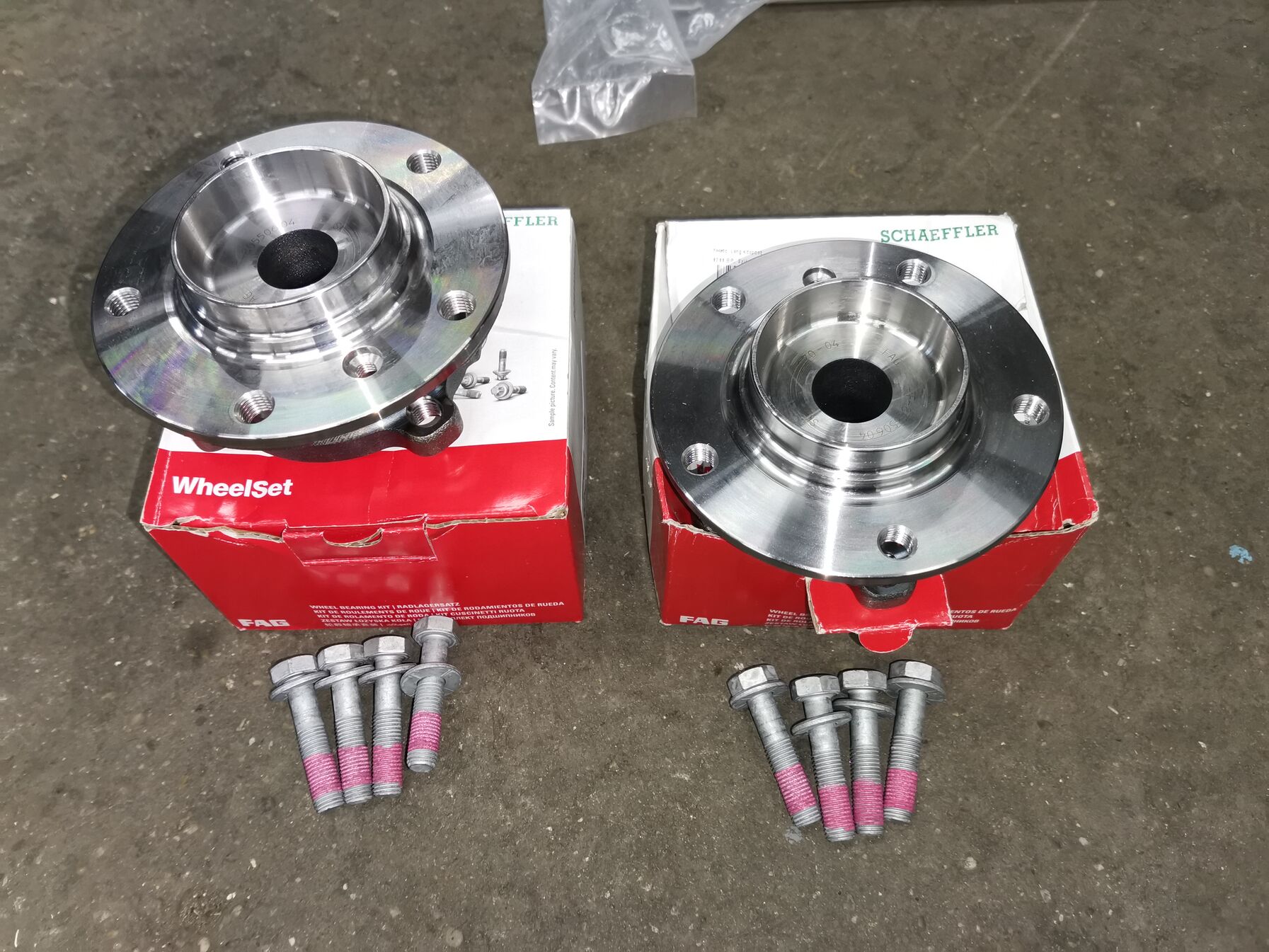

komplett hátsó futómű csere után enyhült a rázás. Már csak 110-130 között ráz. -

Hasonló jelenség volt nekem is. Két motortartó bak lett cserélve, 2 stabpálca, stabrúd szilentek, meg egy futómű beállítás. Nem tudom végül melyik oldotta meg, de mostmár nem érzem
De lehet a gumi is, ha meg tudod cserélni az elsőt a hátsóval esetleg próbáld meg.
Vagy esetleg vidd még el egy vizsgabázisra a kocsit, ott meg tudják nézni a nyúzó padon, hogy minden rendben van-e a futóműveddel. -

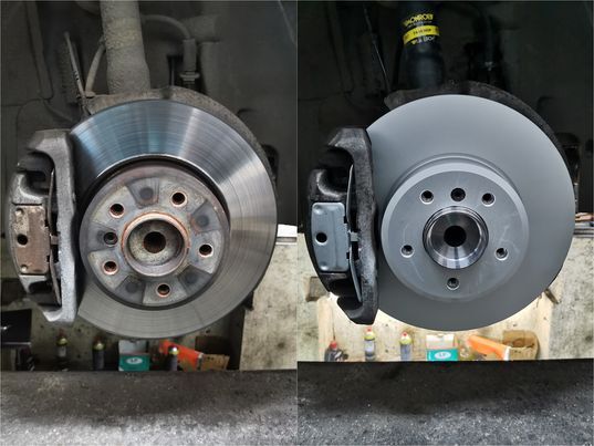

Miért lenne kevés ???? Ügyfélnek F15 X5 30D kb 30-35E alatt kopott el az új gyári betét és a tárcsa is minimum alá kopott ez idő alatt. Ha valaki használja a féket akkor kb ennyi.... Saját E39-emen első betét 20E km alatt elfogyott Új tárcsa új betét mellett
