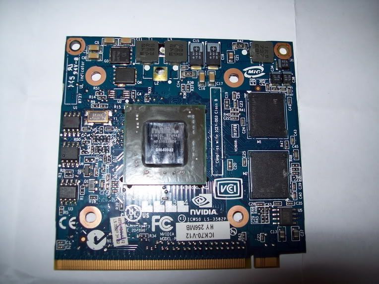

Szerintem 99% GPU, 1% hogy RAM. VGA memory stress test-el meg tudod ugyan nézni de becsapós, GPU hiba vagy a GPU alatti törött golyó is okozhatja a ram hibás elérését... Esetleg annyit tudsz csinálni hogy leveszed a GPU-t és újragolyózod. Nem sok értelme van kínlódni vele, kivéve ha szereted a kihívásokat. Volt egyszer régen nálam egy nvidia 6800GT AGP-s, annak ugyanez volt a tünete. Ott megfutottam ezt a kört, GPU reball (nem változott a hiba, ugyanott jöttek elő a "csíkok"), aztán az összes ram csere. Annál ugyan bejött a ramok cseréje de az volt az egyetlen eset hogy RAM hibás volt a kártya...

1,
Tépd le róla a BIOS-t és írd meg újra.HA van a PCB tetején kapcsoló akkor vigyázz 2 BIOS-a van, mert van backup BIOS is rajta! (ha referencia)
2,
GPU hiba, mint minden VGA kártyánál a GPU-ból jövő visszacsatolásnak meg kell lennie, különben nem ad kakaót a tápáramkör
3,
Nagyon ritkát a tápvezérlő száll el, de az látványos. Ha a kártyát megfordítod a 8105-ösökre (ha referencia) mérj rá mert azokat szokta kipukkantani... -

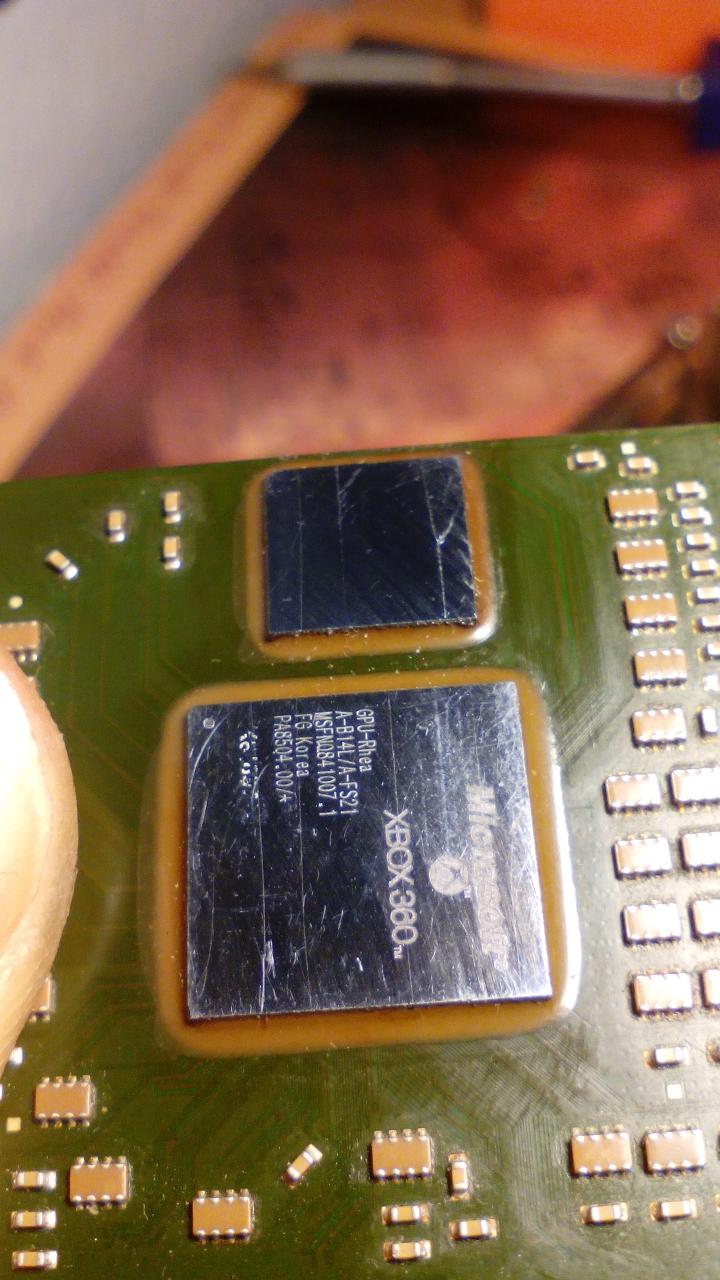

f27
d3lete #13471 üzenetére
Szerinted mi tortenik mikor uljragolyozod a chipet?
Amikor leveszed az alaplapor,minden golyo a helyen van!
Leveszed megmelegedik a mag rajta.
Aztan ujra golyozod szinten,es mikor visszateszed szinten.
Kb 100 ujragolyozott chipbol 1 esetben indul el a laba miatt,a tobbi esetben a mag vegett.
Csakhogy a mag alatt levo golyok nem olvadnak meg 220 foknal ujragolyozas kozbe csak kicsit deformalodik stb...
Ezer a magot maskepp kell forrasztani.
Kicsivel tobbel,de ugye a chipek 250 fok korul popkornosodnak.
Na itt jottem en a kepbe mert en megoldottam ezt a kerdestSzoval jelenleg ott tartunk hogy vagy magforrasztas vagy chipcsere.
Reball kb nemszukseges
A legtobb laptopot szetsem kell szedni,vannak olyan laptopok ami javithato igy mar 10 perc alatt
Es nem,nem olvad meg semmi,nemfenyesedik ki semmi,es nemlatszik semmi -

Szerintem meg mindig a g86 a hibas.
alienpapa
Irj ram privatot es elmondom.
Akarki kivancsi innet akinek gepe van elmondom,de ide nem irom be mert akkor minden hulye otthon nekiall es nemlesz penzunk belole.
Amugy meg minden xbox szinte indithato ezen az elven
Par napja jart nalam a 2000-dik xbox ebbol kicsit tobb mint 1200db jolett
