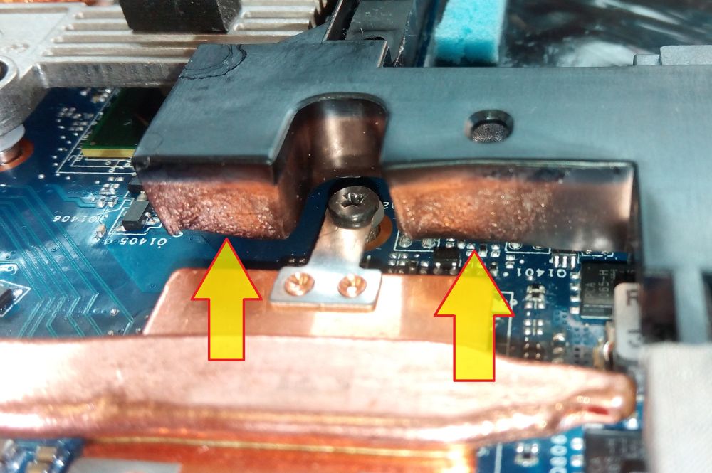

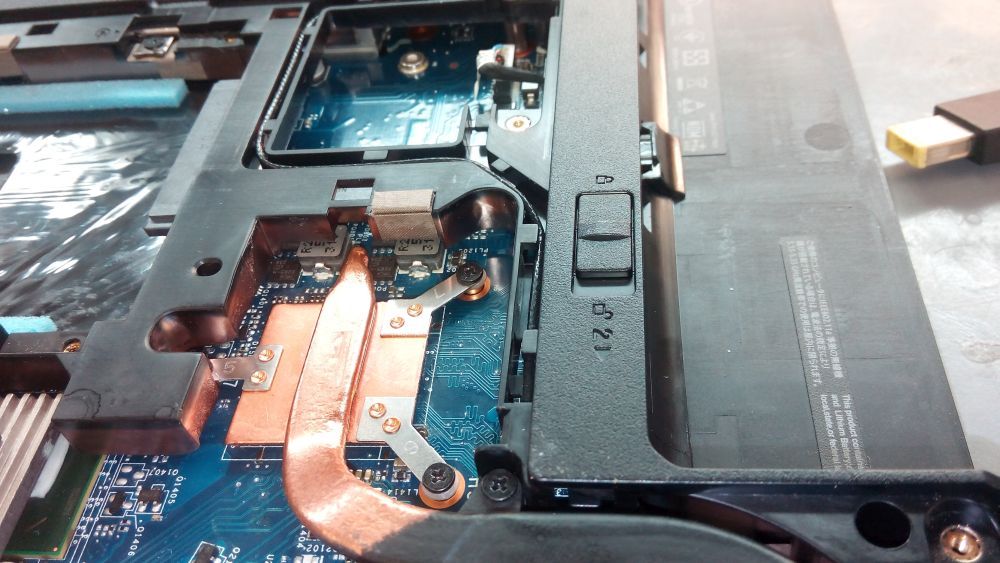

Karcmentes Lenovo E431, gyönyörű állapotban. Nincsen kép, de "alatta" a gép működik. A szokásos hiba, GPU vastagréteg hordozójának vagy a flipchip-nek forrasztása elgyengült. Mondom az ügyfélnek, hogy cinkes a rework, mert meg kell néznem, hogy full underfil-es vagy csak a sarkait maszatolta be Lenovo. Mondta, hogy volt már egy vidéki szervizben és ott alaplap cserét mondtak. Mivel a legtöbb szervizben, ha ram csere után nem éled fel a gép az egyenlő az alaplap cserével, így nem estem volna kétségbe, de ez egy olyan szervizben járt ahol tudom, hogy azért láttak már alulról BGA-t, ezért aggodalommal töltött el az információ.
Nem is alaptalanul, mikor oda jutottam, hogy a GPU hűtését el kezdtem lebontani szemet szúrt a gépház egyedi dizánja:Hát bizony a gyanúm beigazolódott, ezt megküldték makkforrasztóval! Tuti, hogy nem forrólevegős pisztoly volt, vagy jobb esetben egy Leister, mert az azért rendesen eltaknyolja a műanyagot, hanem valami konszolidált cucc, ami normálisan melegít:
Mivel már nem ez az első eset amivel találkozok, meg a Lenovo gyémánt keménységű undefill-jével sem volt kedvem megküzdeni, így javasoltam az ügyfélnek, hogy a gépet veszélyes hulladékként diszponáljuk. Megkapta a RAM-ot és a HDD-jét meg a CPU-ját, mert azokat még tudja valamire használni. A többit meg nálam hagyta, hogy próbáljam meg eladni.
Esetleg arra lenne tipped, hogy bele lehetne a gépbe sütni egy csak Intel HD-s konfig BIOS-át? -

Nem csodálom, hogy ki vagy borulva; mostanában én is egyre több javíthatatlan gépre futok rá. Az egyiken a múltkor már az előmelegítés során már billegett a chip a hólyagon ami alatta volt. Először azt hittem, hogy a forraszanyag ugrott össze középre, de aztán láttam furunkulust mikor leemeltem.
