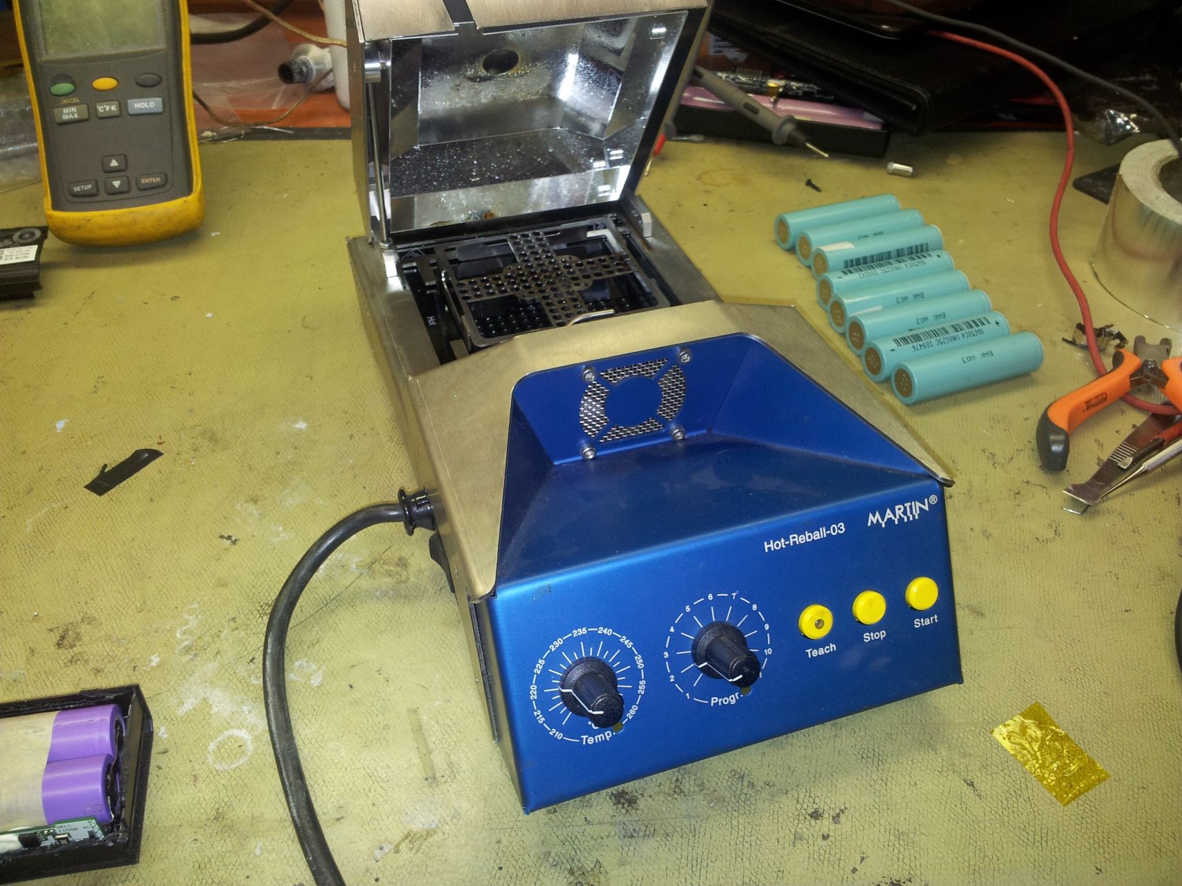

Nálunk ezzel megy a golyózás:
Sajnos az egyik ügyfelem ragaszkodik a konzol taknyoláshoz, ezért muszáj vagyok én is golyózni...
9 év tapasztalattal eddig 1 hónap gart vállaltam, de most hogy írod, szerintem én is megnövelem 3ra.
Visszanéztem, és amiről van visszajelzésem legjobb esetben eddig 13 hónapot ment.
Nb-re chipcserével 6ot válallok, de azt mindenki tudja hogy azokkal nincs gond. -
