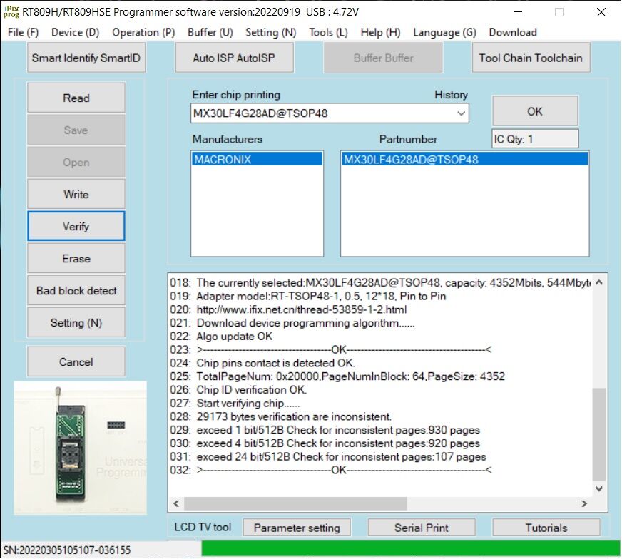

Lehet, hogy én járok teljesen rossz úton és csak a nand szórakozik velem, vagy a programmer, leírom bővebben.
Egy működő (külföldi) szolgáltatói routerre akartam flashelni az orig firmware-t, de minden szerviz port (ssh/telnet) filterezve volt (secureboot tiltva), így leszedtem a nand-ot (MX30LF4G28AD@TSOP48), mivel van egy RT809H programozóm. Sajnos az első visszarakásnál nem vettem észre, de néhány láb összefolyt ónnal, ez okozhatott esetleg zárlatot. (amatőr)
Az írás utáni auto-verify OK, így nem is gyanakodtam. Viszont, ha rányomok a verify-ra, akkor jelez inkonzisztens byte-okat.
Bad-block-okat is talál, de hiába választom bármelyik bad-block-management-et, utána ismét inkonzisztens lesz a verify. Próbáltam lejebb venni a feszt is, mert 3.3V-ra azonosítja be, de az adatlapon 3V-ot ír.
Jelenleg nem bootol fel az eszköz. Nand-al és anélkül is világít az összes led, kivéve a Power. Ami érdekes, hogy minden ágon megvan minden feszültség és abban bízok, hogy ha zárlatot csináltam volna, akkor valamelyik ág lekapcsolna, mert egy elég modern eszközről van szó.

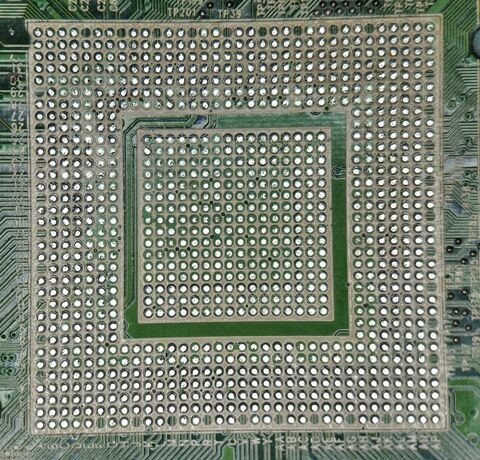

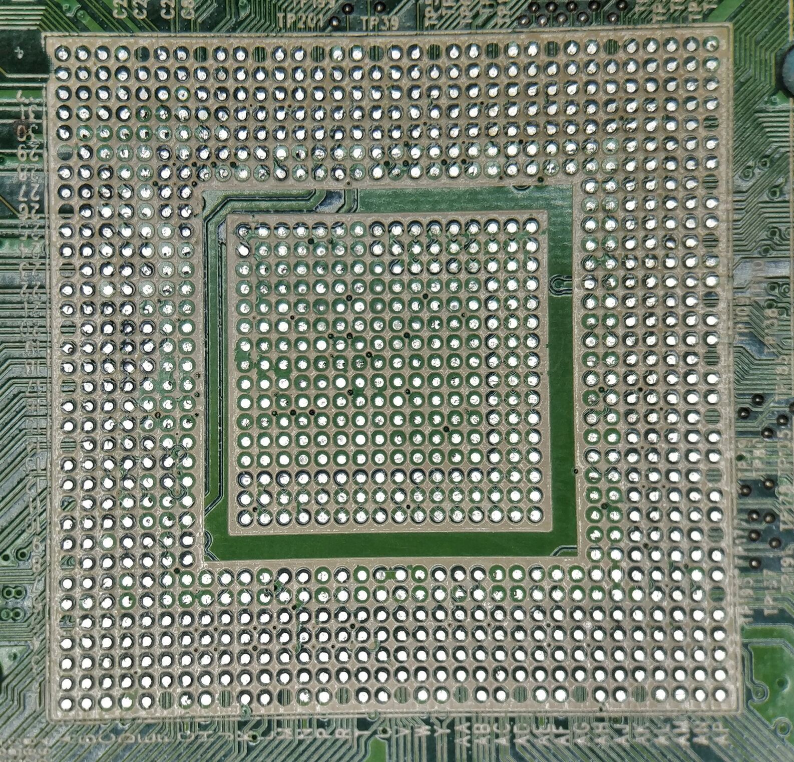

1. Mert amikor az ónt elkezded leszedni ónharisnyával és pákával, akkor nem a lakkréteg jön le előbb, hanem a fehér maszk. (sika-mika...)
2. A plusz réteg segíti a gyártást abban, hogy kevésbé alakuljon ki rövidzár a lábak között, mert kis kehelyt képez.
3. A feltépés mechanikai hatását csökkenti (tapasztalat)
4. Visszarakásnál pozíciót segíti kamerán és a szélén is.
5. Szigetel -
