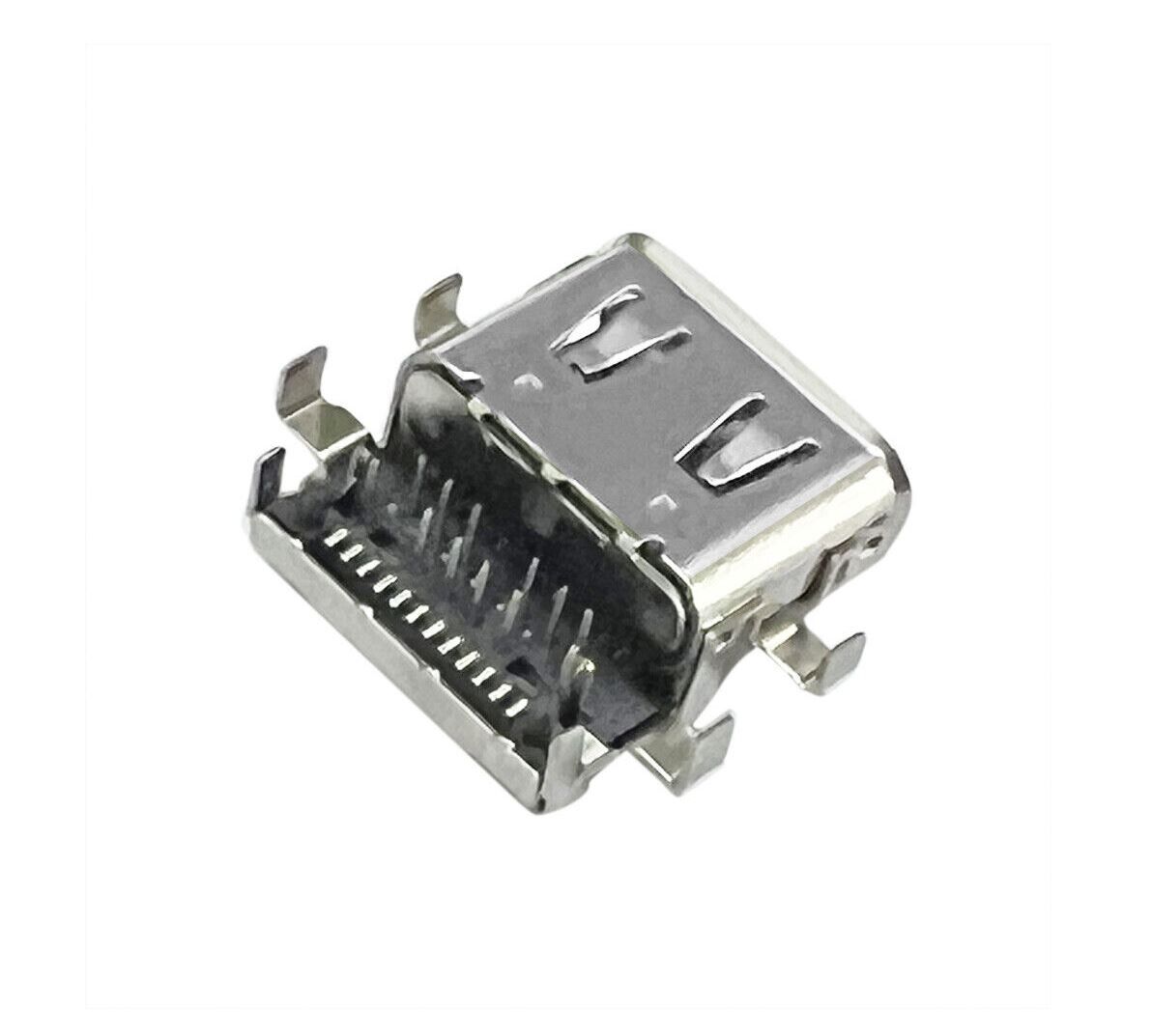

Mur
KillHates #17950 üzenetére
A gépet itt a Hardveraprón vettem bő 1 éve. A cuccot szerintem a tulaja - a dobozra írtak alapján - Angliából rendelte "refurbished"-ként, működött rendben eddig.
Konkrétan az történt, hogy a billentyűzetet szedtem ki a gépből (magyarítani akarom) és akkor szembesültem azzal, hogy mit is jelent a "refurbished": a csatit elég gárnyolt módon forrasztották újra és valszeg kh-s volt és most elengedhetett v.mi, mert összedugás után nem adott képet. HDMI csatiról OK. Mikroszkóppal megnézve úgy látom, hogy hiányzik egy passzív alkatrész is csati környékéről.
Ja! Az eDP csati 40 pin-es (kimaradt a 40 az első hozzászólásomból).
A mellékelt kép illusztráció , de ha kell csinálok róla fotót.
