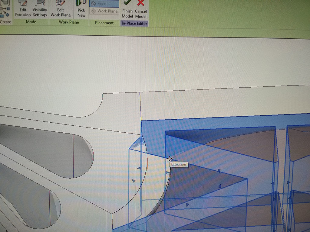

In-place family, ahogy látom. Külön-külön tudnám is őket In-Place Editorral módosítani, de itt meg ugye nem tudok mindkettővel dolgozni, mert külön vannak. Próbáltam azt, hogy a tetején íves vágatú elemet kimásoltam, és a másik elemet editálva oda beillesztettem mellé (eredetivel azonos pozícióba) egy másolatot belőle, gondolván, hogy így majd ezzel az ideiglenes másolattal le tudom "Cut-olni" azt a kis hátomszög alapú kinyúlást, de persze nem ilyen egyszerű
Nem is tudom hogy sikerült odamásolnom (valószínűleg nem oda másoltam), mert újra próbálva már hibát dob, hogy "Can't copy between ..".Meg lehet azt valahogy csinálni, hogy ezeket az elemeket egy adott Family Instance-ekből önálló testekké alakítsuk át? Véglegesítve az Extrusion-öket, meg ilyesmi. Anno flash-ben asszem break-link néven futott ez az "önállósítás". Mivel ezekkel a fileokkal nem fog senki tovább dolgozni, talán valami ilyesmi megoldás lenne a legkézenfekvőbb.
