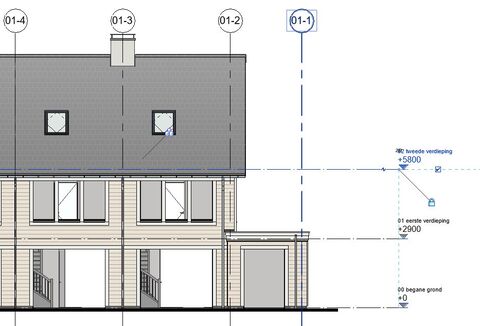

Na akkor, hogy Revit is legyen. Gondoltam megkerdezem az itteni gurukat. Persze gugliztam boven es a vege mindig az ,hogy erre nincs megoldas a Revit ilyen.
Ha nem hangzik jol amit irok az azert van mert Magyar nyelven soha nem Revitezem.Szoval Level vegpontjanak jobbra balra mozgatasa, egyszeruen orjito, hogy erre nem tudtunk meg semmi megoldast talalni, pedig van Dynamo gurunk is, Pythonba is probalkoztak semmi.
Nezeteknel sokszor elofordul hogy ezeket ugye jobbra balra mozgatni kell hogy egyeb informacio elferjen.
Rakttintasz es project meretetol fuggoen akar percekig is eltarthat mire klikkelni tudsz aztan varhatsz ujabb hosszu ideig mire odaugrik a kivant helyre....
Problakoztunk workset kikapcsolassal teszteltuk, hogy dwg-ket toroltunk nem volt linkelt file se, egyszeruen minden elem a levelhez kotodik es iszonyat fajdalmas mozgatni....
Gondolom masnak sincs erre megoldasa? -
