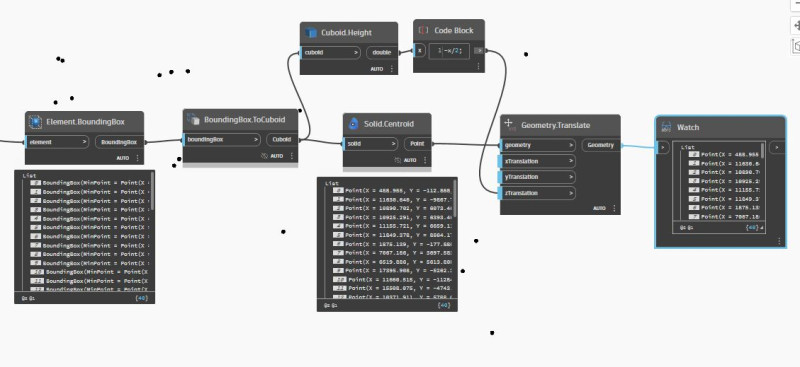

Ok akkor ez kicsit bonyolultabb lesz
El van forgatva a projektetek vagy szép merőleges minden?
Mert ha merőleges akkor azt lehet csinálni, hogy bounding box-ot veszel minden elemhez, utána bounding box to cuboid, csinál egy dobozt mindből, aztán box centroid ami a kocka középpontját veszi. Utána meg kellene nézni a bbox magasságát (clockworkben van hozzá node) és eltolni a pontokat a bbox magasságának felével lefelé, hogy a padlón legyen.
Ezt használhatod originnek, de szerintem ez egy szar origin lesz mert a hűtő közepére rakja majd a pontokat ebből dugaljat csinálni nem túl jó.Rakj már ide screenshot példát egy ilyen inplace familyről és a környezetéről hátha lesz jobb ötletem.
vidékiürge
#524
Aki hűtőszekrény family-t inplaceként csinált az fizethet egy kávét
Unalmas lesz de:
Dynamo, Kilistázod a hűtőket, aztán element.GetLocation, kapsz egy listányi pontot, és FamilyInstance.ByPoint, ezekre a pontokra létrehozol egy új family-t. Ha el kell tolni akkor kell még egy kis gimnasztika translate és rotate nodeokkal.
Ha minden a helyén törlöd az összes hűtőt a projektből. -

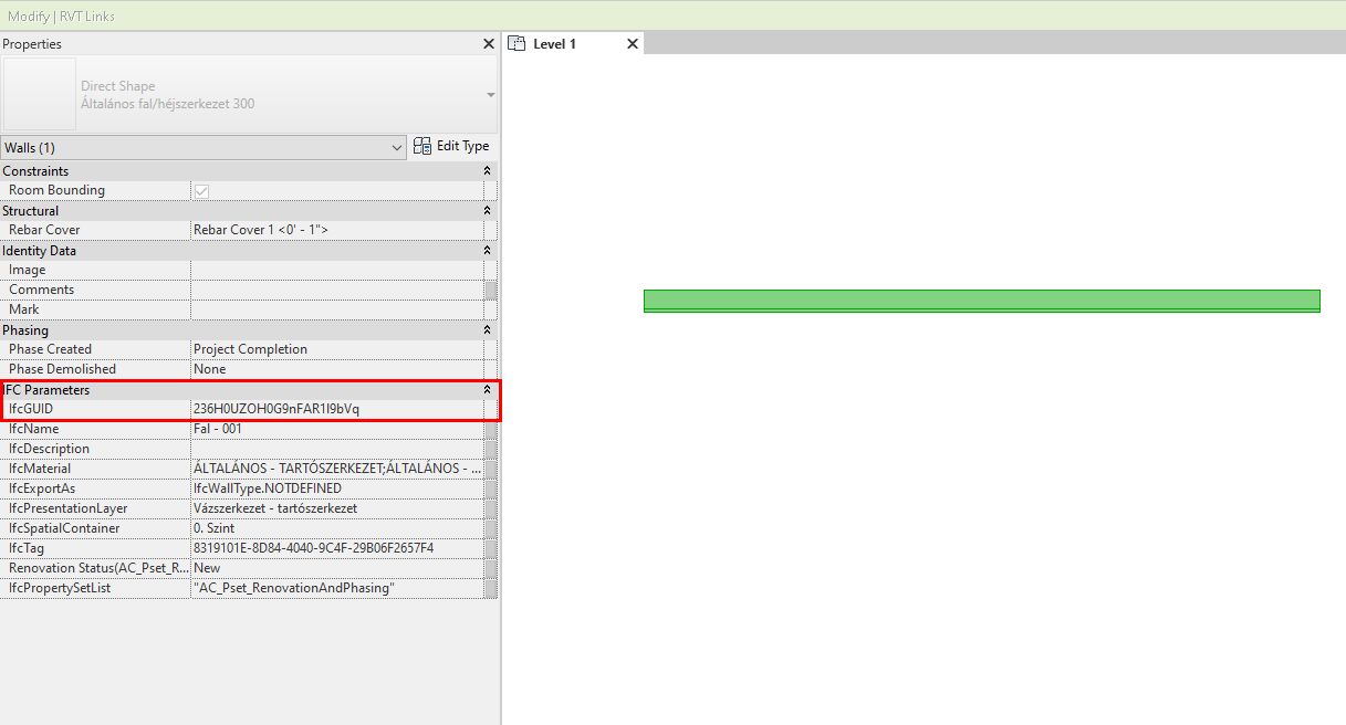

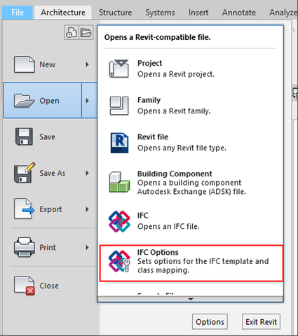

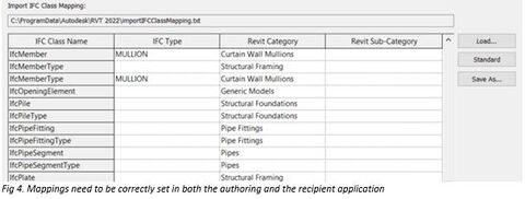

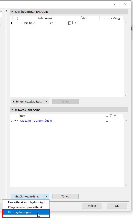

azonos kategória? pl mindkettő electrical equipment? Origó egyezik? tehát ha átváltod a típusát jó helyre esik vagy el kell mozdítani?
Revitben is van IFC parameter mapping. Szóval adott paramétereket exportálhatsz más néven IFC-be. Egy text fájllal lehet ezt definiálni.
Jól értem dynamoban csak annyi kellene, hogy a hossz paramétert egy másik üres paraméterbe írja át csőnél? Tehát nem kell összeadni csőszakaszokat, csak az adott cső hosszát rakod egy másik paraméterbe? Ez elég könnyű:
Categories (Pipes) - > All elements of Category -> Element.GetParameterValueByName -> Element.SetParameterByNameKell még két string node a paraméter neveinek. Összesen 6 node

milyen programból jön az ifc?

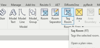

látom a gondot
még jó, hogy raktál be képet
a sima tag room-on nem működik az architecture tab-ról kell a room tag opciót választanod

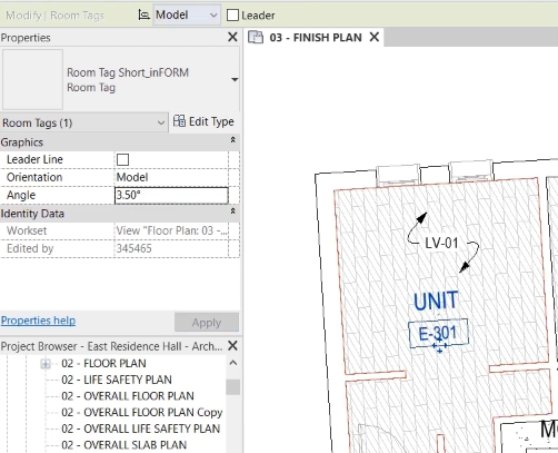

A room-okat látod ha kijelölöd a modellt? Unbounded vagy bounded room-ok?
Fontos, hogy mikor elmentesz egy fájlt akkor minden room legyen bound, abban az állapotban lesznek elmentve. Ha megnyitsz egy fájlt linkek nélkül és minden room unbound, majd elmented akkor így lesz mikor linkeled is és nem lehet őket tagelni -

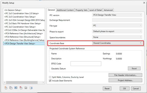

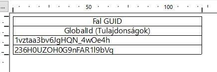

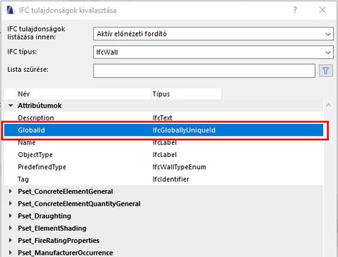

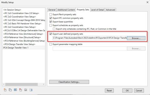

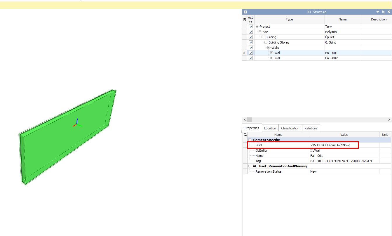

Nos
Probléma 1:
Az ifc exportnál beállítható, hogy milyen pontot vegyen alapul az exporthoz. Neked ezek a számok elég kicsik, nem lehet, hogy project basepoint van beállítva Shared Coordinates helyett?
Probléma 2:
Gondolom ezt tudod, de a Global X és a te shared paramétered nem ugyanaz a két paraméter. Ha szeretnéd azt a Position X Y Z paramétert is exportálni akkor a Property set fülön megteheted a text fájl szerkesztésével
Használd ezt a dynamo fájlt, ez beállítástól függetlenül a shared koordinátákat fogja beleírni a paraméterbe. API-nál át kell konvertálni a koordináta rendszert de ahogy néztem a python szkript csak lekéri az origin-től a távolságot, átalakítja mm-re és beleírja a paraméterbe.

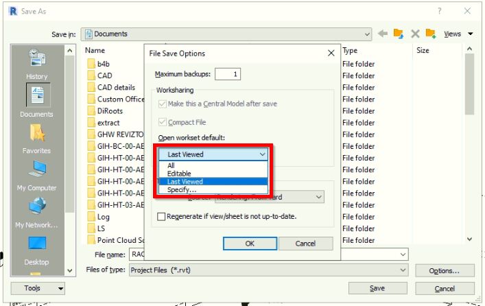

mi rengeteget teszteltük a revit szervert, cég 5 évig használta aztán kukáztuk. Mindenféle tesztekben a nehéz fájlok dupla annyi ideig nyíltak, dupla annyi ideig szinkronizáltak.
Egy régi ósdi adatbázisra épül az egész ami miatt baromi lassú.
Simán lokálból dolgoztunk utána egy ideig, pár dolgot be kell tartani és nagyon jól működik:
1) IT csináljon 3 óránként backupot a fájlokról (ha nem akkora az irodátok, akkor keressetek egy ingyenes backup programot és állítsátog be, hogy valahova mentegesse a fájlt timestamp-el)
2) Workshare monitoron nézni kell ki syncel és addig te nem syncelszHa másik irodából akar valaki dolgozni a fájlon akkor pedig VPN-en keresztül symlink. Amíg a fájl elérési útja ugyanaz mindkét gépen tökéletesen működik. A revit szerver lényegében órákat rabolt el hetente az életünkből és nem volt más csak probléma vele.
Egyébként, hogy megválaszoljam a kérdésed: Igen, ugyanaz a verzió kell legyen.Most 2 éve bim360ban dolgozunk. (

TRicKolas
#244
Mikor elmented a projektet cloudba töltés előtt a mentés ablak Options... menüje alatt válaszd ki, hogy Specify... legyen az open workset. Akkor ha csak simán nyitod a fájlt akkor is azzal a workset ablakkal fog indulni. Ez egy megoldás.
A másik, hogy ami linkekre nincs szükséged "Unload (for me)" paranccsal kilövöd. Ezt megjegyzi minden usernek külön-külön, és onnantól nyithatod az összes workset-et.
