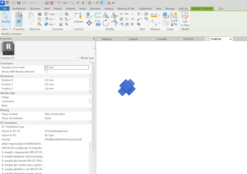

furniture kategória, amit electrical fixture-re cserélnék. Type-ot nem lehet váltni ennél az inplace-nél, felülírni sem tudom egy saját familyvel ha átnevezem, így kipróbálni sem tudom, hogy ugyanoda esik vagy sem

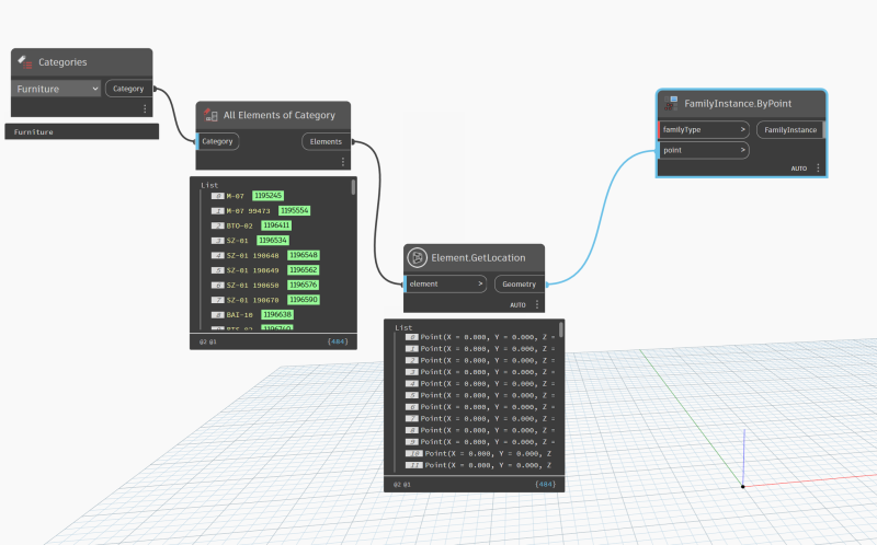

kicsit sakk matt, mert ha feltöltöm koordinátákkal (egy phyton scripttel amit Ranger^41 kolléga készített nekem), az is 0-0-0-át rak bele.

Probléma 1:
A Coordinate Base az Shared-re van állítva, de nyomtam egy exportot project base Pointtal, ugyan ez jött ki. De a Project Base Point és a Survey Pont ugyan ott van a modelben.
Probléma 2:
Na igen, ez megvan. De igazából a Global X-et keresem a shared paramétereimbe. Ami a Position X Y Z paraméteremben megjelent koordinátát nem értem honnan jön. Bár van egy sejtésem, hogy ezek a world coordinates, nem pedig a projekt origó paraméterei (ezt a Phyton kód "position.EastWest" szakaszából sejtem).Köszi a Dynamo progit, de kb 6 hibát kidobott (dereferencing a non-pointer, costum node definition not loaded...), és nem igazán akart lefutni

köszönöm, ez nagyon jó!!! ezt a kódot folytatom tovább. Viszont annyira hitvány a lámpások gyári family készlete (ha éppen van egy adott lámpához family, mert az sincs mindig), hogy még ha kézzel rakom be, akkor is egy kínlódás, a szoftver meg képtelen bármit is kedzeni vele. és nincs két egyforma lámpafamily!!!
szóval ezt így most jegelem a refplane-re illesztést, és folytatom azzal a bővülést, hogy az STF fájlomból bizonyos infókat behúzzak az általános lámpa familymbe (méret meg típus). Aztán majd megoldom a refplane-t később.fun-fact: a legnagyobb poén, hogy a külső lámpás méretező cégek (és forgalmazók) annyira nincsenek képbe a BIM-el, hogy igazából szintenként küldik az STF fájlokat

Az eredmény vállalható, és már bővíteném a kódot, de a beillesztett familyk constraints paramétereiből eltűnik a "Level" paraméter.

hát pont ezt nézem én is, hogy a fejlesztés itt erős túlzás. Pont most próbálok dynamoval behúzni lámpákat a modelbe, egy netről szedett kódot csiszolok, faragok. Tök jó, de valamiért eldobja a Level parametert amikor behúzom. Keresem a neten a megoldásokat, és 2011-es fórumokon találom magam, hogy ez azóta probléma
és most nem tudom mit csináljak, mert valami API-ban kell a built-in paramétereknél visszakapcsolni, mert elvileg azt lövi ki. És ez 2011 óta megoldatlan. BÁÁÁÁR a 23-as verzióleírásban ez úgy van írva, hogy már javították. Hát nem sikerült.... -

Hát az van, hogy ezek a inplace familyk ugye építésztől jönnek IFC-n keresztül. Én csináltam AC26-nál az IFC fordítót, és így már tök jó IFC-ket kapunk, amiket Improved IFC importálóval húzok be. És ebben az RVT-ben cserélnék family-t, vagy minimum koordinátákat szednék ki, de itt az inplace dolog kicsit most bekavar. Íme egy nyomtató példa:
