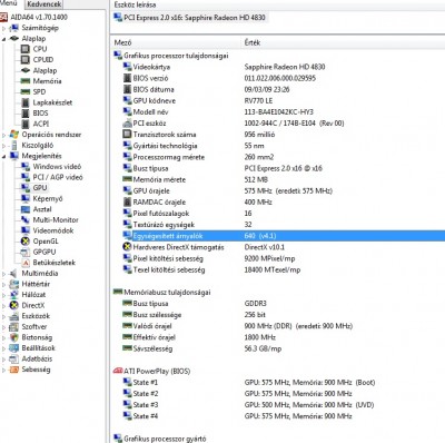

Ne haragudj, hogy zavarlak, de láttam hogy ati kártyák bios fissitéséhez is értesz!
Nem tudom, hogy emléxel, hogy írtam pár hete, hogy a 4830 800sp, tehát akkor kiderült 4850 es álcázva.
tegnap frissítettem biost és az eredmény meglepett!frissítés után:
ezt
töltöttem le!
Köszi a válaszod! -

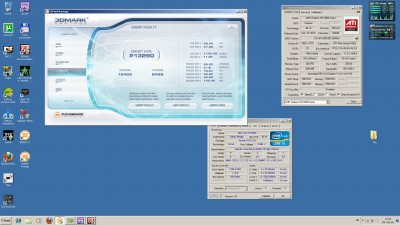

Az E8400-at 9*445-ön 4ghz-en használom, a memcsik 890mhz-en szaladgálnak.
Egy 3dmark2006 tesztet futtattam le az új videókarival, 18510 pont lett a vége. Nem tudom, hogy ez mennyire jó vagy rossz eredmény egy ilyesmi géptől egy ilyen kártyával? Vagy már valami újabb progival kellene tesztelgetni?Érdekes ez a videókari, afterburnerrel egyszer visszaveszi a procikáját 150 mhz-re, valamikor meg csak 300-ra, memória is szintúgy, valamikor 1100mhz, valamikor pedig 550.
