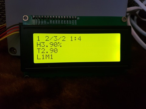

Mit lehet tenni, hogy egy 20x4-es lcd-n helyesen jelenjenek meg a kiírandó számok/betűk?
Soros terminálon jól jelenik meg, de az lcd-n csak az első karakterek. Korábban ugyan erre a cuccra írtam egy "időjárás-állomást", abból lett az lcd-s rész átmásolva. Ott annak idején működött, most nem akar.
Szerintem szokásos módon egy apróság, amit nem veszek észre. Arduino Nano v3

if ((t.dayOfTheWeek()>0 && t.dayOfTheWeek()<6 && ((t.hour()==7 && t.minute()>29) || (t.hour()>7 && t.hour()<21))) ||
((t.dayOfTheWeek()==0 || t.dayOfTheWeek()==6) && t.hour()>8 && t.hour()<21)) {
p4 = 1;
digitalWrite(4, LOW);
else {
p4 = 0;
digitalWrite(4, HIGH);
float h = dht.readHumidity();
float temp = dht.readTemperature();
Serial.print(h);
Serial.println('%');
if (h < 80) {digitalWrite(3, LOW); p3 = 1; }
if (h > 92) {digitalWrite(3, HIGH); p3 = 0; }
lcd.clear();
lcd.setCursor(0, 0);
lcd.print (t.dayOfTheWeek(), DEC);
lcd.print(" ");
lcd.print(t.year(), DEC);
lcd.print('/');
lcd.print(t.month(), DEC);
lcd.print('/');
lcd.print(t.day(), DEC);
lcd.print(" ");
lcd.print(t.hour(), DEC);
lcd.print(':');
lcd.print(t.minute(), DEC);
lcd.setCursor(0, 1);
lcd.print("Humidity: ");
lcd.print(h);
lcd.print("%");
lcd.setCursor(0,2);
lcd.print("Temp: ");
lcd.print(temp);
lcd.print(" deg C");
lcd.setCursor(0,3);
lcd.print("Light: ");
lcd.print(p4);
lcd.print("Mist: ");
lcd.print(p3);
delay(5000);
ngabor2
Gergosz2
#5325
Jelenleg a páraszabályzás van meg, tehát ha a pára 80% alatt van, akkor zár egy relé, ha 92% fölé megy, akkor nyit az áramkör. Ez a DHT22 példaprogramjába plusz 2 sor beszúrását jelentette
DS1307 RTC modulom van. Korábban is ilyet használtam, időjárás-állomás-szerű dolgot már állítottam össze belőle. Ott lekérdezgettem az időt. Most azon problémázok, hogy hogyan lehet kis erőforrásból, mégis szépen megírni, hogy ha bármikor bekapcsolom a kütyüt, akkor annak megfelelően működtesse a világítást. Főleg a hétköznap-hétvége szétválasztás okoz most egy kis fejtörést. Eddig úgy tűnik, a swich() case lesz a barátom, és azon belül néhány if.
Nagyon rég programoztam, akkor is nagyon alap szinten, emiatt vagyok megakadva.
quint: ez nem olyan flori, ami miatt a TEK ajtót rugdos. Itt orchideák vannak, ezt nem kell aratni
ngabor2
Időkapcsolót kellene gyártanom egy arduinoból egy floráriumba. RTC modul van, ebből kellene az időt kiolvasni. Hétköznaponként reggel 7:30-tól 21:00-ig, hétvégén 9:00-től 21:00-ig kellene világítani egy lámpának (= egy digitális kimenetre kötött relé LOW állásban van). Ha marad még hely, akkor egy másik érzékelőt (DHT22 páramérő) is kellene figyelnie, és értékétől függően egy másik relét kapcsolgatni (80% alatt bekapcsol, 92% fölött kikapcsol). Ez a része már megvan, pár sor az egész.
Nézegettem cron kódokat, de annyira túlbonyolított nekem, meg túl sokat is tud, hogy nem mélyültem bele.
Valaki tud segíteni?
