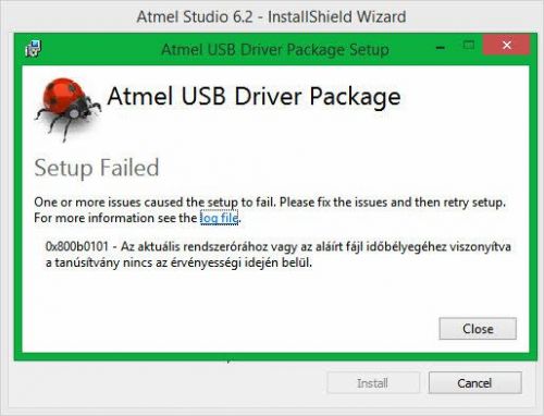

(#1387) tvamos: Tényleg az Atmel Studio! Fél éve azt próbáltam feltelepíteni, de mindig hibát dobott ki.
Gondolom fontos lehet, hogy települjön ez is.

Segítséget szeretnék kérni. Egy uno-ra felkerült az 1.0.5 r2 isp. Külső atmega88pu-ra szeretnék egy lefordított hex fájlt feltölteni. Grafikus felületként az AVR burn-o-mat-ot használom.
Timeout hibaüzenetet kapok folyamatosan. Linkelném a folyamatot, amit már lezongoráztam: [link]Van ötletetek, hogy mi a probléma és a megoldás?
