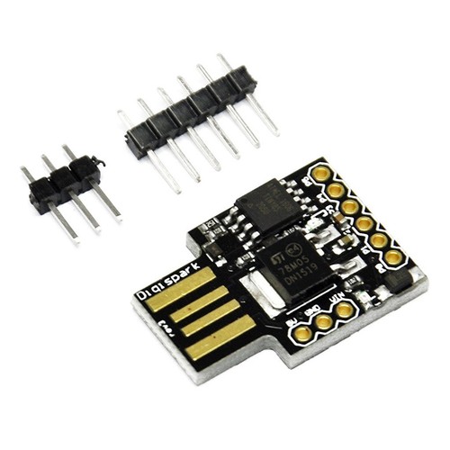

Beszereztem, egy mikroUSB-s Attiny85 változatot, az lenne a feladata, hogy napelemmel etetett kamerát kapcsoljon fel, ha az akksi töltöttsége elérte a 80%-ot. Véletlenül tudja valaki, h Ubuntu alatt hogy etetem meg a megfelelő kóddal
?Esetleg vannak erre már előre megírt cuccok?
