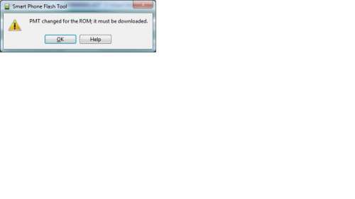

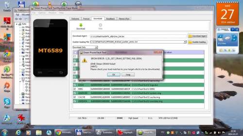

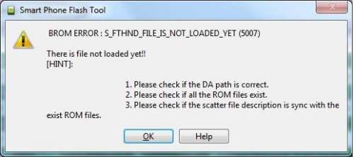

"brom error 5007"
Amikor betöltöd a scatter fájlt és download módban vagy, minden pipa megjelenik? Mert ahol nem, azt a fájlt nem találja. Addig nem fog menni a firmware upgrade.
Vedd ki a gyári firmware-ből a preloadert és cseréld ki az ebben az upgrade-ben lévőt vele, akkor nem lesz (nagy) gond. -

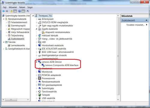

Az eszközkezelőben a Lenovo ADB interface-ra duplaklikk, Részletek fül, ott kiválasztod az Eszközleírás helyett a hardverazonosítókat. Ez van neked is?
Igazán ez érdekes: USB\VID_17EF , a többi nem. Ha ez akkor innen letöltöd az adb_usb.ini-t és bemásolod a .android mappába.
Ha nem 17EF akkor is letöltöd
de akkor szerkeszteni is kell. Ha mondjuk neked USB\VID_12AB akkor az ini-be egy új sorba beírod hogy 0x12ab, mented és kész. Amúgy van benne már más azonosító is, járt már nálam jópár androidos vacak, ha benne hagyod akkor kínai telefonokkal-tabletekkel nem nagyon lesz gondod.
Ha még mindig nem megy akkor parancssorból egy adb kill-server vagy feladatkezelőből kilövöd az adb.exe-ket és úgy próbáld. Nekem is benne volt a 17ef, ezek szerint a lenovohoz bele kellett írni hogy működjön. -

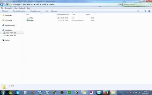

Pedig adb_usb.ini fájlnak kell lennie a gépeden! Útvonal: Users\felhasználó\.android
Lehet, hogy másik meghajtón van a Users? -

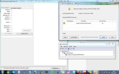

A helyzet a következő. A illesztőprogramot töröltem majd vissza, kipróbáltam más USB portokat, más USB kábelt, de azon se megy. adb_usb.ini pedig nem találok a gépemen.
Mi lehet a gond? Nem kell még vmi engedélyt adni a telefonon (pl telepíthet külső forrásból is nem csak playről, ilyesmi??)
Ezt látom:

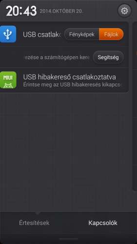

Elvileg minden fent van, de majd ha hazaérek törlöm az eszközkezelőben a Android eszközt és megpróbálom újból telepíteni az adb installert.
tolvaj!: ...le se vettem a szemem a kijelzőről
(ja, és közben be is volt kapcsolva)
...és sajnos nem jelent meg semmi csak az hogy usb hibakeresés be van kapcsolva, de az már akkor megjelent mikor rádugtam a PC-re. -

És miközben csatlakoztatod a készüléket,legyen feloldva a kijelző és fogadj el minden megjelenő üzenetet. Akkor ha a készüléken be van kapcsolva a hibakeresés engedélyt fog kérni.
Minden drivered fent van, csak a telefon kijelzőjét nem figyelted, az lesz a hiba

Nos ha usb debug be van kapcsolva akkor driver gond lesz... usb debug+ adb driver + 2.5.2 droidtools ennyi kell... szerintem szedd le a drivereket rakd ujra es ellenorizd az usb debugot a biztonsag kedveert....

Sir Sparrow
Hát megpróbáltam, de semmi nem történt.
A leírtakban szereplő összes verziójú MTKDT-vel próbáltam, de egyik sem érzékelte. Az Adb driver installert is lefuttattam és jelezte, hogy már telepítve van a driver. A MTKDT mappán belül is van egy adb mappa és azon belül egy indítható fájl, arra is rányomtam, végigfutott valami a képernyőn (mint egy DOS-os ablakban), de semmit nem használt. Egyébként a gépre, ha rádugom, akkor jelzi is mind a belső memóriát, mind a microSD kártyát. USB debugging is bekapcsolva.
Ötlet?
Van egy adb_usb.ini fájl... valahol a gépen. Attól függően hogy az adb hogy települt. Ebben a fájlban jelenleg nincs benne a készüléked azonosítószáma. Ezt a számot ki tudod az eszközkezelőben keresni a teló tulajdonságait vizsgálva. Tudom hogy most ez ködösen hangzik és jó lenne képekkel: nincs Windowsom és fejből ennyire tudom a megoldást sajnos. Majd valaki kiegészít.
