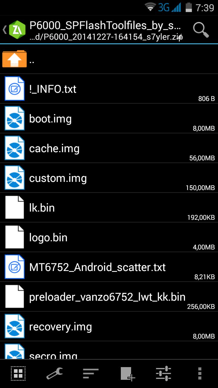

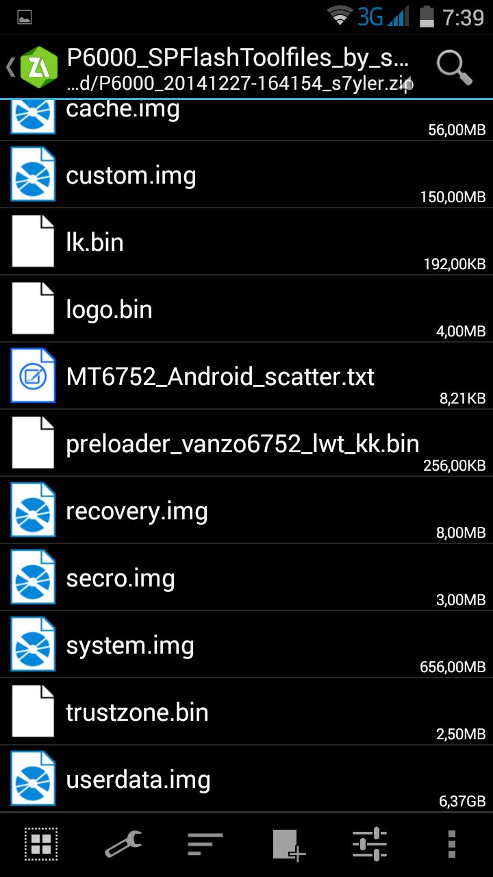

Adott egy Elephone P6000, amivel a következő dolog történt kb egy órája.
49%-on volt az akkumulátor, ahogy reggel felkeltem. A kávé/cigaretta szeánsz közben a youtube-on elindítottam egy videót. Fekvő módban néztem a tartalmat, tehát ekkor nem láttam az akku töltöttségi szintjét. Majd amikor kb. 2 percre rá újra függőlegesbe állítottam a telefont, az akkumulátor már csak 35%-on állt, ezt követő fél percben lement 27%-ra és kikapcs.. Azóta nem tudok életet lehelni a készülékbe, nem kapcsolódik be. Töltőre dugva nem világít a home gomb szerepét betöltő kék kör középen. Gépre dugva a telefont az eszközkezelőben megjelenik, aminek meg kell jelennie, de ennyi. Miféle probléma lehet ez? Behalt a telefon vagy behalt az akkumulátor? Mi tévő legyek?Köszönöm.
Upo

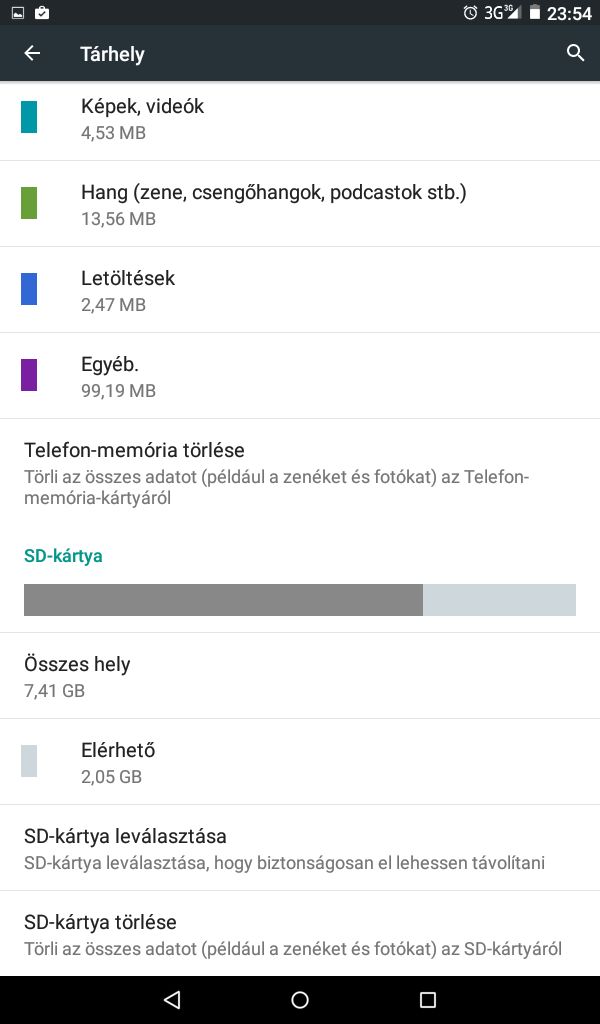

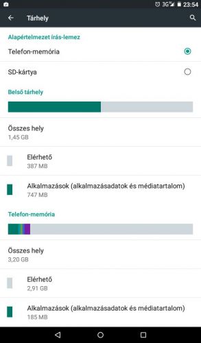

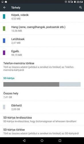

Yag
Sziaszok.
Egy olyan kèszülékem van amiben gyárilag 1GB Ram és 8GB rom van.
Alig van az alap programok mellé telepitve valami de még igy is csak azt irja ki, hogy 300-400 MB hely van elérhetöben.
Közben a tárhely kelezlöben többet is érzékel de nem tudom használatba venni.
Mit kell vagy lehet ilyenkor beállitani, hogy a maradék kb 1.5- 2GB rom ot el lehessen érni a készüléken?
Gyári beállitások állitása, vagy belső tárhely formázás kell?
Van mellette egy 8GB SD kártya iy de annak rendesen mutatja a foglaltsági és szabadon kezelhető tárhely mennyiségét.Köszi.

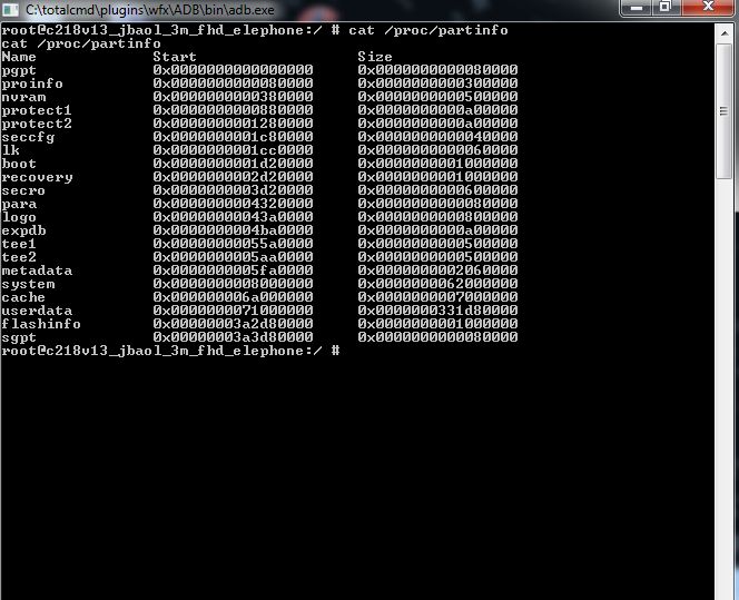

Lecs@

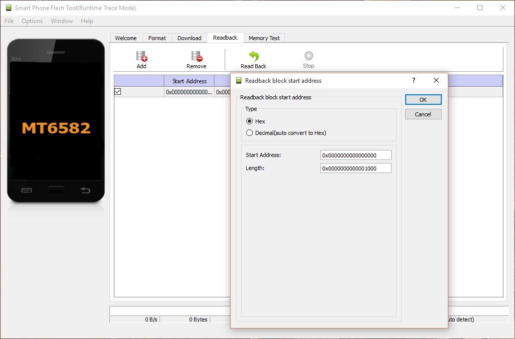

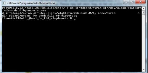

Ha van readback mentés, az már félsiker.
root eléréssel sima ügy visszaírni.
Nem tudom milyen telefon, de 6592-ig így:
adb shell
su
dd if=/sdcard/nvram.img of=/dev/nvram
dd if=/sdcard/sec_ro.img of=/dev/sec_ro
dd if=/sdcard/protect_s of=/dev/protect_s
dd if=/sdcard/protect_f of=/dev/protect_f6595 után:
dd if=/sdcard/nvram of=/dev/block/platform/mtk-msdc.0/by-name/nvram
és így tovább. Persze meg kell nézni, hogy mi hol van a 6595 és attól későbbi soc-oknál, hogy helyezkedik el, és mi a tényleges neve.
erre a
cat /proc/partinfo
parancs kimenete tájékoztat, vagy az
ls /dev/block/platform/mtk-msdc.0/by-name/
kimenete. -

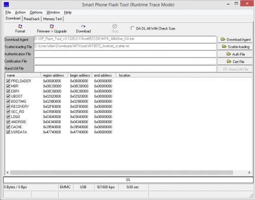

Scatter nélkül buktam a dolgot. És te magad írtad, hogy:
"Erre általában az MTKDroidtools mentés és a CWM recovery-ből történő mentés a válasz.
Igen ám, csak egy teljesen gyári ROM esetén sem root, sem pedig CWM nincs.
MTKDroidtools-os mentéshez kellene a root, egyedi CWM gyártásához pedig a gyári recovery mentése."Root jogom nincs, tehát backup nuku. Scattert sem tudok csinálni, fel sem ajánlja.
És ugye az SP tools teljes mentéshez meg kellene a scatter..ha jól értem, mint laikus..Update. OK, megvan a scatter file..

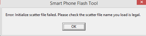

. Viszont..
. Amikor betallóztam az sp toolsba, ezt kaptam:
