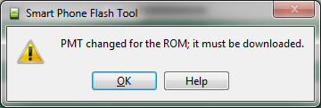

PMT has changed... üzenettel nem találkoztál véletlenül?

Nem találtam előzményeket, így nem tudom, miről van szó
Ezt akkor írja ki, amikor a telón lévő és a scatter fájlban lévő kiosztás nem egyezik.
Ami nyilvánvaló most, ha beleturkáltál a kiosztásokba.
A write-t én nem használnám, hacsak nem tudod pontosan, mit változtattál, mert a scatterben most nem a telón lévő kiosztások szerepelnek így nem biztos, hogy oda fog kerülni az, amit akarsz, ahova akarod
(Én a mostani állapotról is csinálnék flashtool-os mentést)

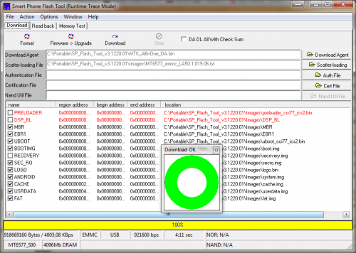

Flashtool esetén:
Ha nem megy a sima download, akkor marad a write memory.
Ehhez kelleni fog a scatter-ből kiszámított kezdő (ezt ugye nem kell számolni) és hosszérték. ([link])Én az ilyen 8038-as hibára válaszul így szoktam pl. a recovery-t beküldeni neki. Ez nem kezd vizsgálódni, hanem ír, mint a dd.
Másik flashtool-lal próbáltad? (Mert ezek ahány verzió, annyiféle módon tudnak hibát jelezni)
