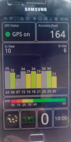

hevizms
hevizms #12019 üzenetére
Jiayu G3 GPS!
Csak megnyugtatásul kipróbáltam egy samsung galaxy s2-n a 2 tesztprogit.
Semmivel nem hozott jobb eredményt mint a G3.Sőt ha azt nézem még nagyobb is volt a pontatlansága.Szóval szerintem tipushibáról nem beszélhetünk,inkább azt mondanám hogy van 1-2 teló amin valamiért rosszalkodik a GPS.
Mint pld devastnál.Ott valami nincs rendben.
Itt vannak a képek a samu s2-ről:[ Módosította: CoolMan ]
