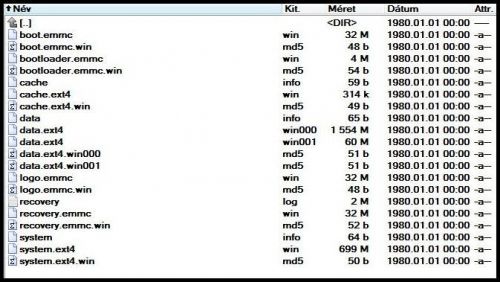

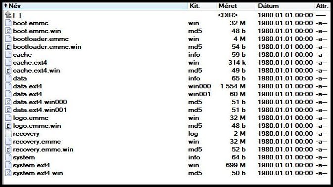

péjé
Beni2360 #5630 üzenetére
szia,
Openelec után nekem sem akart a twrp működni...
amúgy honnan van ez a ROM neked? én a freaktab oldalán találtam meg, MXIII plus és G-re is jó elméletileg...vki ezt írta:
then you should see printed on the board "M82G_1.0_20150324" or something similar
hardware: S812 -- FORSEE emmc -- MEZZA RAM -- AP6330 -- RTL8211Fsztem kukkants be a gépházba...ha ezeket látod akkor valszeg oké.
ha fel akarod tenni:
csomagold ki ezt vhova: MXIII-G_106L1_sdcard.zip
sd kártya gyökerébe másold be a 3 fájlt amit találsz:factory_update_param.aml
n200-ota-20151027
recoverygyufaszálas módszer és elindul a rom telepítése. Első indulás 2-3 perc is lehet, ne izgulj... vagy várd meg amíg mond vmit Lifeforce, ő keni-vágja ezt.
péjé
Beni2360 #5578 üzenetére
Amikor letöltöd akkor nem recovery a fájl neve...akkor fog sd kártyáról elindulni ha átírod recovery-re...a kiterjesztése azt hiszem img alapban...így amikor újraindul a box az sd kártyán lévő recovery.img-el indul a box.
az sd kártya fat32-es legyen.Jól bírod ha még megy a bólézás, nekem most inkább kifele jönne...
péjé
Beni2360 #5576 üzenetére
innen tudod letölteni...nekem az oem mxiii (g nélkül)-vel ez ment.
TWRP 2.8.7.0 MXIII 1GA tied talán ez lesz:
TWRP 2.8.7.0 K200(Ha nem ez jó a boxodhoz akkor továbblép és bebootol az android....akkor majd megkérdezzük a többieket szerintük melyik lehet a jó twrp.)
letöltöd, átírod recovery.img-ra, sd kártya gyökerébe teszed és a gyufaszálas módszerrel elindítod...bejön egy képernyő, kiválasztod a back up gombot, kipipálsz mindent, megadod az útvonalat (alapban a saját memóriába akar menteni), pipálod a tömörített verziót(bár nem muszáj) és elindítod.
visszaállítás ue. csak ott betallózod a backupnál a lementett fájlt.itt egy videó, nézd meg hogy zajlik.
remélem oké lesz. -
