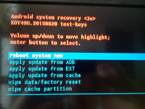

Most volt időm kicsit foglalkoznom a lejátszóval, szóval nem boot-olásnál akad el. Az openelec szépen lefut , és amikor a Kodi indulna akkor van egy elakadás, mintha a Kodi nem tudna elindulni, és folyamatosan újraindul de csak a Kodi. A reset gomb megnyomásával az alábbi kép fogadott. Mit kellene csinálnom?
Köszönöm előre is. -
