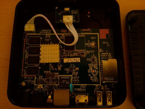

Az enyém így néz ki. Direkt rákérdeztem a hülyeb@rom eladónál, hogy tutira jó lesz-e a linkelt firmware, mert sok a klón. Ja, és még vásárlás előtt arra is, hogy klón-e a készülék, de letette a nagyesküt, hogy nem az. Ahogy az Alit ismerem, a nyakamba varrják a visszapostázás költségét, ha full refund-ot kérek, márpedig az utóbbira hajlok, ha nem tudom újraéleszteni és nem találok jól működő custom rom-ot.

Klón/nemklón dolgot a hűtőborda alapján lehet eldönteni?
mivel az enyém- akcióban- 44 usd volt, nem kétséges,hogy klónom van.....

Érdekes, hogy ez a rom jó hozzá, akkor tuti nem lehet s802-es..viszont a revízió alapján akkor Csaba-é is s812-es kell legyen..
