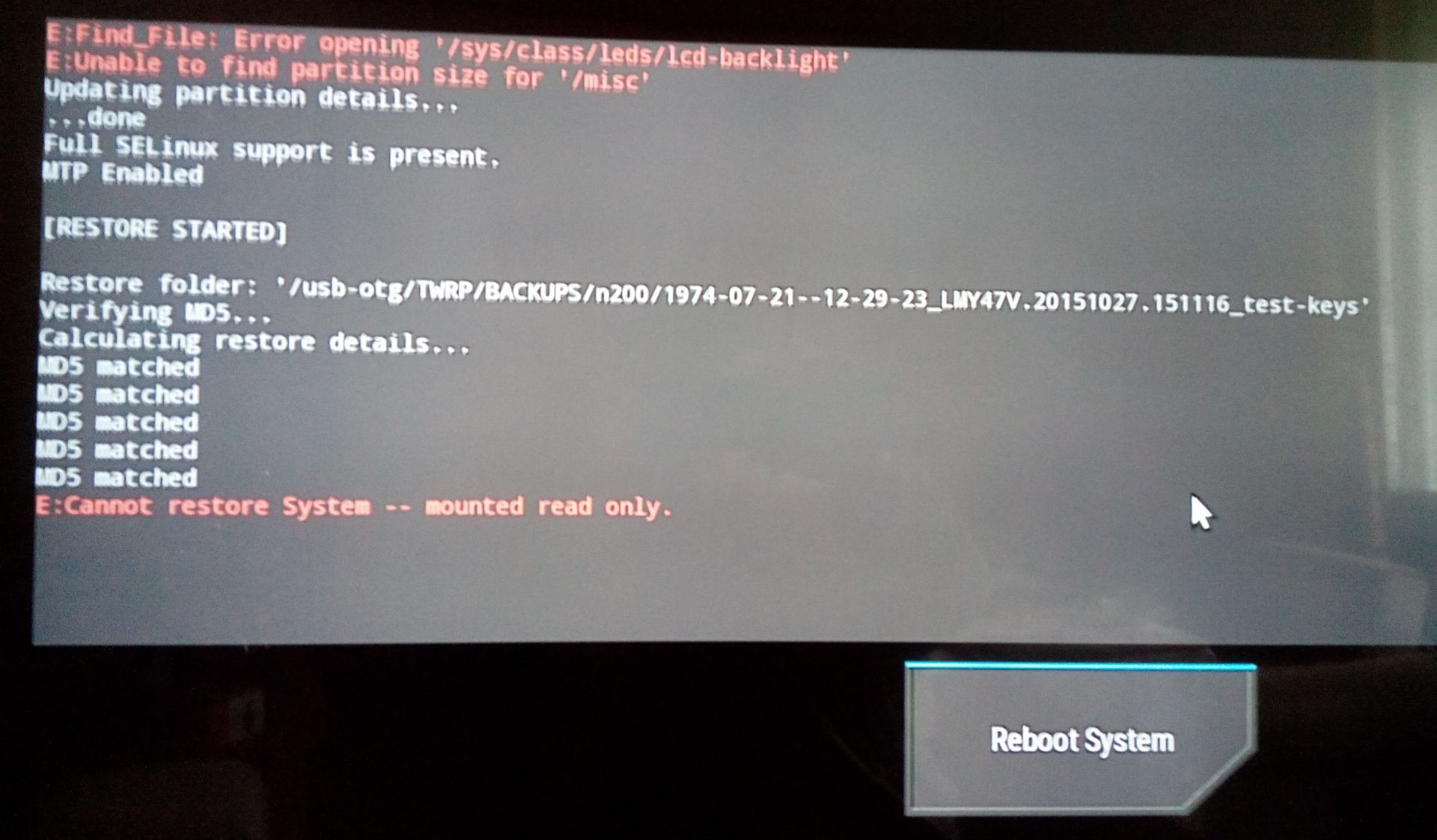

Köszi a segítséget.
De ezen már túl vagyok és le állt a telepítés mert hiányolta az MD 5 fájlt vagy hasonló.
Milyen gépház mögé kukkantsak? max a garázsba de nagyon hideg van ezt kihagyom.
Már odáig jutottam, hogy az OpenElec sem indult el, fagyizott de azt fel tudtam rakni újból.
Valami más ötlet?Lifeforce tovább futott a gondom felett nagyon le van strapálva, majd talán valamikor rá ér és ad valami ötletet.
------------------------------------------Janaboy - ha vissza olvasol akkor látod a képet amit ki ír a visszatelepítésnél. Ez a TWRP-rel mentett rom csak evvel rakható vissza és valószínű, hogy valamit elrontottam.

Erre gondoltál: TWRP 2.8.7.0 N200 emmc - Confirmed - MXIII s812 running 5.1/ ?
Lehet, hogy már annyi nekem de ez alatt mit értel: átírod recovery.img-ra ?
lehet, hogy letőltés után majd érteni fogom. BUÉK -

Rossz twrp-t szedtél le.
Viszont értelmetlen a twrp, mert ha félre frissíted, akkor mindegy mi volt rajta.
Sok rom nincs amit tesztelhetnél, így ha szám szerint azt a négyet kipróbálod sem lesz semmi.
Egyébként rossz recoveryt szeretnél belefrissíteni, vagy nem csomagoltad ki, vagy nem tudom így távolból.
Ha az sd kártyán lévő recovery nem jó, akkor csinálja ezt.
Lementeni adb-n keresztül is le lehet dd-vel. -

Szerintem hibás a recovery file. Az az alap, hogy ha az sd kartyan van recover.img, akkor a fogpiszkalos inditasnal az sd-n levő recovery indul el.
Az általam korrábban linkelt oldalról letöltöd a neked szükséges file-t, és recovery.img néven bemásolod az sd gyökerébe.
Sima fat32-re formázott sd kártya, semmi extra nem kell hozzá. -
