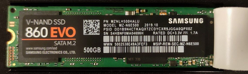

Sikerült megoldani: Rosszul rögzítettem a slot-ban. Ennek több oka is lehet: Egyrészt tegnap nem találtam az alaplapi dobozomban az M.2 távtartót és csavart. Ezért csak egy valamilyen talált csavarral rögzítettem (ami amúgy m.2-es csavar lehet mert van rajta egy kis rugó is és tökéletesen passzolt egyébként az alaplapon található csavarmenetbe, semmi erőltetésre nem volt szükség a becsavarozáshoz).
Másrészt vettem ehhez az M.2-es SSD-hez egy pici Axagon hűtőt (nem innen vettem csak innen linkelem de pont ezt). Ezt ráapplikáltam és bár nagyon odafigyeltemrá, hogy jól rakjam össze, valami mégsem klappolhatott.
Most úgy próbáltam ki, hogy megtaláltam az alaplapos dobozban az M.2-es távtartót és a hozzá tartozó M.2-es csavart. Levettem róla a hűtőt is teljesen mert egy picit most még szöszöltem vele de azt találtam, hogy a hűtő alja hozzáér a távtartóhoz és az SSD így nem tud felfeküdni a távtartóra, ha arrébb csúsztatom akkor pedig nem megy bele tökig az alaplapi M.2 slotba.
Szerintem mindjárt előveszem a dremelt és levágok a borda aljából egy fél centit és akkor szépen el fog férni.
Köszi azért a tippeket, ha valaki hasonlóan jár, remélem tanul valamit az esetemből!

Problémám:
Egy második M.2-es SSD-t próbálok a PC-be beüzemelni, de sehol semmit nem látok belőle.Gépem:
Asus X470-F Gaming
AMD 3800X
VGA a PCIEX16_1-es slotban
Samsung 970 Pro az M.2_1 (Ezen van a rendszer jelenleg)
2TB HDD a Sata 3-as slotban,
Van egy sima Sata SSD (2.5") valamelyik Sata slotban de azt hiszem nem a Sata1-ben.És ezt szeretném bővíteni egy Samsung 860 EVO SATA M.2-es SSD-vel, az M.2_2 -es slotban.
A manual írja, hogy az M.2_2 slot a PCIEx1_1 és PCIEx1_3 slot-tal osztozik a PCIE sávon, de egyik PCIEx1 slotban sincs semmi, továbbá írja, hogy az M.2_2 slot az csak SATA módot támogat, a 860 EVO-m pedig pont SATA M.2-es SSD.
A Samsung 860 EVO SATA M.2-es SSD-t egy másik régebbi PC-mből heréltem ki, ott jól működött. Kiherélés előtt egy Windows USB boot media-val formáztam, töröltem a partícióit meg mindent.
Most azonban sem a BIOS-ban, sem a Disk managerben, sem cmd-ben diskpart -tal nem látom egyszerűen sehol.A BIOS beállításokat már átnéztem, az alaplap manuálját átnyálaztam, netet széttúrtam, nem tudom mi lehet a gond.
A második PC jelenleg nem áll rendelkezésre ezért egyelőre nem tudom hová visszadugni, de azt is kipróbáltam, hogy készítettem egy új Windows USB Media-t és arról bootoltam, elmentem a telepítésben odáig ahol a meghajtókat lehet kiválasztani, formázni, de ott sem listázza ezt a 860 EVO-t.BIOS-om: 6042 x64 (2022-es kiadás, azóta van 5 újabb BIOS, leginkább AGESA frissítések de nem nagyon akarnék BIOS-t frissíteni mert egyrészt egész stabil most a rendszerem, másrészt a 860 EVO sem mai gyerek, fel kéne ismernie szvsz)

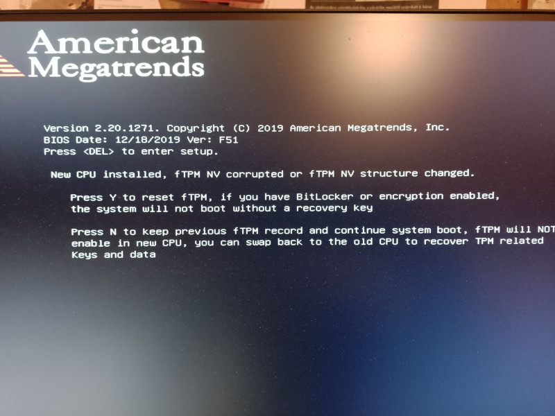

Köszi!, Feljött a bios, de nem látja a C-t.
fede94
Megpróbáltam, de egyik gombra se reagál (Y-t majd Del-t is próbáltam)

ha tényleg mindkettőt cserélted, akkor "Y".
az új cpu fpmben van legalább 1 kulcs, ami az előző tulajhoz tartozik, erre neked semmi szükséged. ( neki lehet lenne, de reméljük nincs bitlockeres meghajtója )* ha az oprendszered w11, akkor ugye a csere előtt meggyőződtél róla, hogy a bitlocker nincs bekapcsolva ? mert az újabb w11 -ek alapból engedélyezik ; és ha a régi cpuban van eltárolva a kulcs, akkor szükséged lesz a recovery keyre vagy a régi még érintetlen ftpmmel rendelkező procira a feloldáshoz.

Sziasztok, alaplapot és cpu-t cseréltem. Nem tudom melyik opciót kell választani, tudnátok segíteni? Ezt írta ki indításkor:
