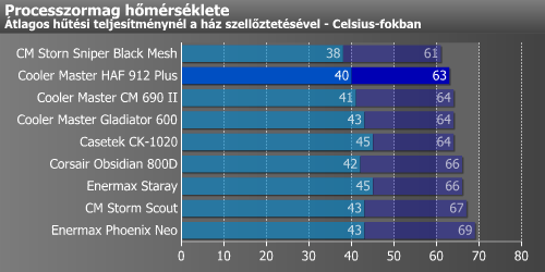

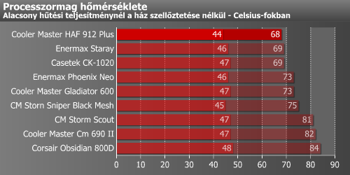

Hogy mi a szép az Relatív!
A Szellőzéssel tutira nincs baj, kár nincs teszt róla egy 4 ventis Haf 912 hogy állná meg a helyét a mai házakkal szemben.
A maga idejében valóban a legjobbak között volt, Venti nélkül is aláz.
Engem maximálisan ki szolgál, így nincs is okom váltani.

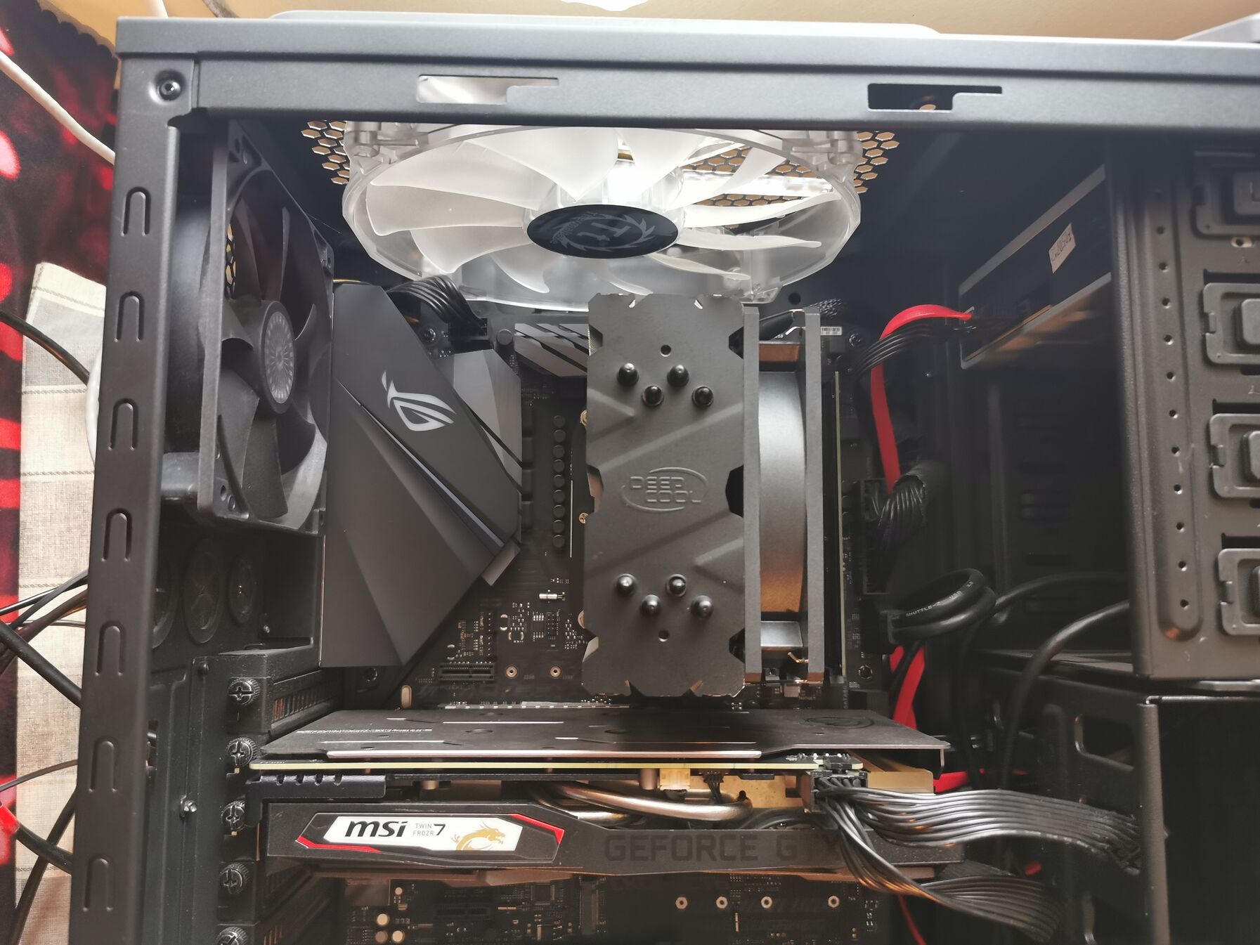

Nekem csak 1-ki és 1-be szimpla 12cm-es házventim van, amik (hőfoktól függően) 550-1000 RPM-el mennek, meg egy Arctic 12, ami 450-1000 RPM között.
Igaz, hogy így 72 fokra fel tud menni a proci (ami még egyáltalán nem gond), viszont VGA fan-stoppal jóformán 0 hangja van a gépnek.
Játék alatt 45 FPS lockkal meg majdnem 0 hangja van

Nekem manual voltage mellet 1,16 volt all core 4200 mhz.
B450F Strix és R5 3600, Cinebench alatt 60-61 fok játék alatt maximum 50-52 fok de olyan játék ami 80%-ig felpörgeti.
A gépház egy 4 ventilátoros Haf 912 advanced.
2X200mm +1x140 +120mm.
CPU hűtés egy Gammax 400S +Artic P12.
Jelenleg maximálisan elég, gyors pörgös így nincs értelme váltani.
Most meg minden olyan drága hogy amúgy se érné meg.

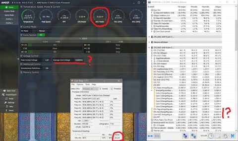

Valaki segítene elmagyarázni, hogy mit látok?
1. A PPT az nem egy limit? Akkor a HWINFO miért oda írja a max fogyasztást?
2. Nem a SOC Power a tényleges fogyasztás? Ha igen, akkor a CoreTemp miért nem azt mutatja? Melyiknek lehet hinni?
3. Average Core Voltage jónak tűnik ott 0,6v környékén, de mindenhol máshol ~1,25v-ot mutat. Miért?
Amúgy megvan ELVILEG miért áll be az órajel és feszültség maxra: BIOS-ban be van kapcsolva a SoC/Uncore OC Mode és annak a leírása szerint pont ezt csinálja.
Hiába kapcsolom ki, visszakapcsolja magát.
Mint kiderült, ha XMP profilt használok, amiatt automatikusan bekapcsolja. Jó, XMP értékeket kiírtam és manuálisan beállítottam, úgyhogy XMP profil off, és erre már a SoC/Uncore OC Mode se kapcsolódik vissza. Persze ettől még továbbra se veszi vissza se a feszkót, se az órajelet

Nade én nem használom a Ryzen sémáit (próbáltam, de semmit előnyét nem éreztem), a kiegyensúlyozott van, ahol 5% a minimum.
Alpi.
Mert a Ryzen Master effektív órajeleket mutat. Sem a RM, sem a feladatkezelő nem ér egy fillért sem ha monitorozásról van szó.
Nem gond, ha nem esik vissza az órajel az alapórajel alá, mert attól még C6 state -be kerülnek. (alvó, lekapcsolt mag) Olyankor meg tök mindegy, hogy 1600 Mhz-ről vagy 3600-ról kapcsolt le.
Dragon3000
mert a processzor energiagazdálkodásánál a maximális rész az 100%-ra van állítva
Minimum akart lenni.
Win10-ben sem veszi vissza az órajelet, ha az energiagazdálkodásban a minimum érték 100%-on van. Az alapértelmezett sémákban 0 vagy 5% a minimum és a ryzenes esetekben 90 vagy 100%.

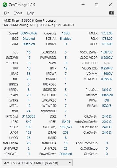

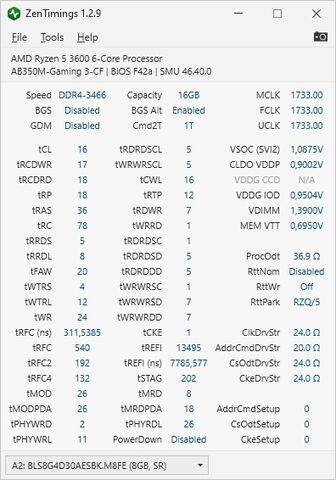

2 db KIT-ed van, melyek névileg azonosak.
(Win energiagatdálkodásban a min CPU 0%-on áll)
Más a Stepping. Franc se gondolta, hogy ugyanazt veszem és nem ugyanazt kapom.
