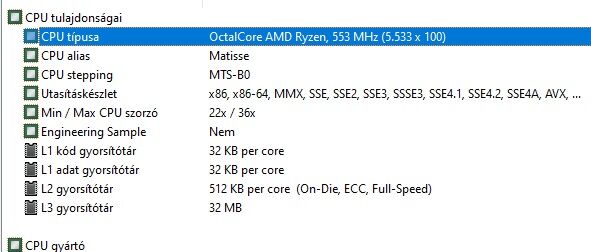

nem a biost írta, hanem a hwinfot, hogy frissitsd

okok, akkor ujitsd a hwinfot, tedd defaultba, előtte azért ird fel az értékeket

ha jollatom, ez egy ósöreg hwinfo, még úgy a summit ridge korszakból ; esetleg nincs kedved megfrissiteni ?

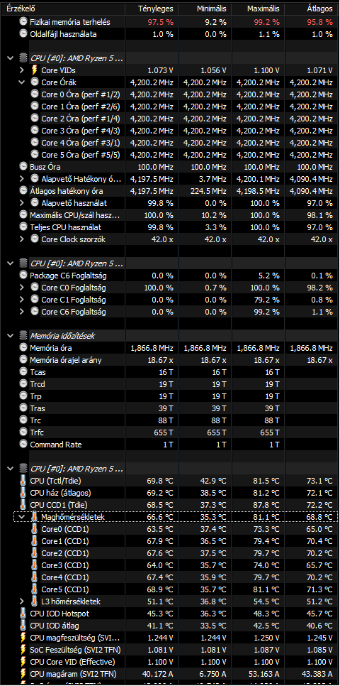

Prime alatt jó az órajel?

van egy reset to default lehetőség a biosban.
az is lehet, hogy valami beta biost használsz, bár abból kiindulva, hogy sose reseteltél defaultra, sose flasheltél még biost, ugye? marmint ez most komoly kérdés, hogy flasheltél e biost. -

én is a hwinfo értékekben bízom leginkább. -

BIOS resetet próbálj.
Energiagazdálkodás Windowson belül nincs elállítva? -

Valami bug. Nem tud ilyen alacsony órajelen menni. Meg ilyen multik sincsenek, hogy 5.53 stb. Nem jól olvassa ki az órajeleket.
Vagy amihez nézi, ott van valami gond. RTC vagx HPET pl.
És attól lehet is akadozás. -

google első találata szerint az alaplap ezt azért teszi, mert meg akarja óvni a procit a túlmelegedéstől.
ez a funkcio nagyon hasznos dolog, ha jol működik, ezért szimplán a kikapcsolása nem megoldás (csak tüneti kezelés) lenne, de kipróbálhatod, hogy leszűrd, valóban ez okozza e.
ha igen, akkor kapcsold vissza, és jöjj rá mi okozza a false alarmot.erre googlezz: ryzen 550 mhz.

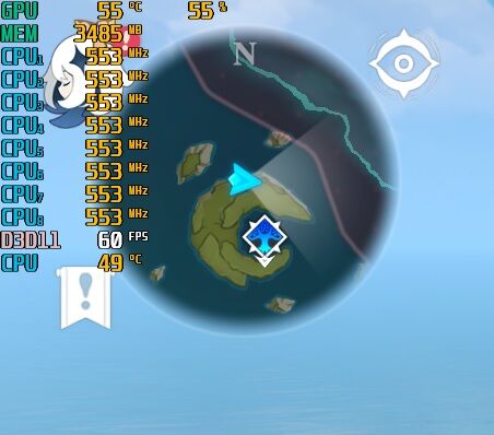

szerintem alaplaphiba vagy táphiba vagy hosszabbítóhiba.

Hwinfo képet nem tudsz esetleg közben készíteni? Én azért a VGA driverre és a Windows update-re is ránéznék.
60 fps-re van limitálva a játék? Vsync? -

Heyho!
Lenne egy kérdésem. A mai nap észrevettem hogy az általam játszott játékok (perpill 2 - Lost Ark és Genshin Impact), elkezdtek akadni. És nem értettem/értem hogy miért, mert eddig hibátlanúl mentek. Kíváncsiságból elindítottam egy MSI afterburnert és látom hogy a CPU(3700x)-m magjai alig 550mhz-n mennek..
Nem szoktam nézegetni, de mikor új volt a procim megnéztem, és emlékeim szerint 3666mhz körül kegyektek alapon, szóval gyanús ez így nekem?
Mi lehet a gond? -
