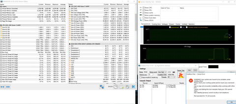

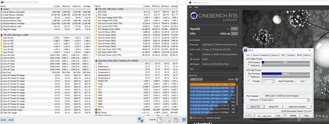

Sajnos megtaláltam a szűk keresztmetszetű alkatrészt...és az nem a CPU és nem is a CPU hűtő
(#20301) propetya85: Köszi! CPU az OK , de a lap VRM az már meghasal...
(#20303) Beretvás: Fesz az OffSet minusz és első érték.
(#20304) Simi37: Nálam volt 96.9C fok is (CPU x40 szorzó és 1.493v feszt kajolt be IBT VH alatt) és ezután hagytam is a 4GHz -t.
