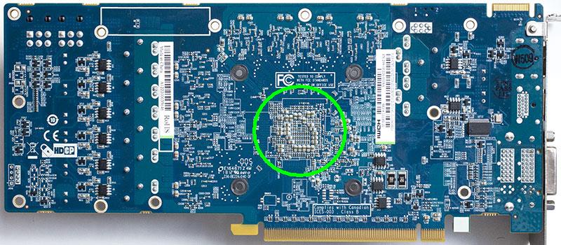

Szemmel nehezen fogja bárki is megtalálni a hibát. Most olvastam el ezt a cikket, amiben leírják, hogy ezeknek a kondiknak a nem megfelelő minősége okozta a hibát, és ez a kép egy AMD által javított példányról készült(ott van a képaláírásban), ezért is látszanak a kézi forrasztás nyomok.

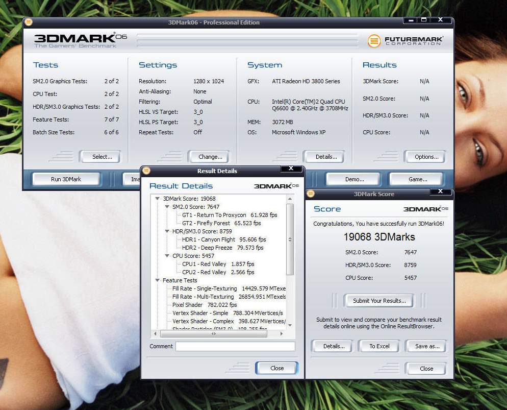

Nekem se olyan értelemben volt gond a 3870.CF -el hanem volt jó pár játék ahol nem működött a CF sőtt olyan is volt ahol ha be volt kapcsolva a CF még lassabban ment mint mikor kikapcsoltam és csak 1 kártyával ment! Skálázódás nálam is tökéletes volt. Olyan is volt ahol érthetetlenül több mint 100.% -ot gyorsult a játék a második VGA -tól
no kotortam elő néhány régebbi CF -tesztemet!

Nem az alkatrészekkel van(volt) gond hanem az össze szerelés minőségével(vagy én sz.tem inkább a gyorsaságával) Egyébként soha nem volt ilyen gond(gyenge minőség összedobott kókány munka) gond SPPHIRE kariknál én azt is elképzelhetőnek tartom hogy sapphire ki adta gyártásba(nem volt képes annyi db -ot legyártani amennyi igény volt) a 78xx szériát valami kisebb cégnek, mivel ugye mostanság ez a széria a best-buy és nagyon fogyó eszköz. És ezekben találhatók a hibás darabok
FrostyBoy84 Ez a hiba jelenség amiről szó van ez szemmel(nagyítóval) jól látható jelenség csak ki kell venni a kártyát a gépből és nagyítóval át nézni a GPU hátoldalán a kondikat-forrasztásokat!Ha ilyeneket látsz rajta akkor a tied is hibás!
