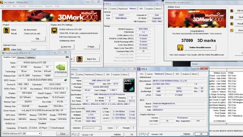

A 7800GS erdménye nem rossz azért, most lemértem a Regor+GTX285- öt, gyengébb proci, erősebb video. A 2001 nem nagyon fekszik az AMD- nek, bár maga a konfig használatra marha gyors. 2003- ban már 50000 fölé megy, 2006- ban meg 15000. Mindenesetre a 2010 körüli játékok tépnek rendesen. Netezés és film is kifogástalan a konfigon, nagyon megkedveltem. A Regornál meg aztán nem kell félni a melegedéstől, tökhideg a proci terhelés alatt is, igaz hogy 4db 12cm- es venti is pörög a házban, de amikor még kint volt a lap az asztalon akkor is hűvös volt.
A 2001 tehát csak ennyi ( bár ezen már minden progi rajta van + 3 hangkártya + vírusirtó )
