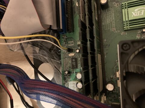

FET cseréhez Frescho adott nekem típust, mellyel pótolni tudtam, ráadásul nagyobb teljesítményű lett, mint az eredeti, feszekben meg ugyanazt tudja.
SS7 M577 lapon, egy hibás K6-2 proci miatt a dualvolt szolgáltató FET jutalmazott látványos füsttel. Ennél a tokozás teteje is elforrt/megkelt, tehát szemre is látszott a crash. Akkor gondoltam hogy az egész lapnak annyi, ez vitt magával mást is. Leszedtem, és valahol láttam leírást hogy kell méregetni a jót(a 3voltos mellette), azt is le kellett volna forrasztani. De nem forrasztottam le, csak kikapcsolt állapotban néztem, hasonlóan viselkedett mint a jó, a leszedett rossz pedig a belsőleg halott fel-lefutásokat adta.
Eredetileg hozzáértőhöz akartam vinni, de mivel 2 FET- et rendeltem, gondoltam felrakom az egyiket, teszek próbát. Ráforrasztás után laikusként kerestem rövidzár pontokat, de minden hasonló értéket adott mint egy jó lapnál(P5A-B), így egy nemkár érte dualvoltos procival bekapcsoltam - indult. Utána pedig a K6-III+ - al is.
Csodálkoztam hogy más nem szállt el.Nálad más okozta, de jobban értesz hozzá, sztem megéri a próbát, esélyes hogy sikerülhet.

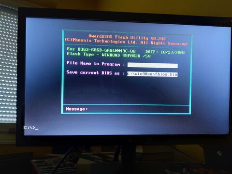

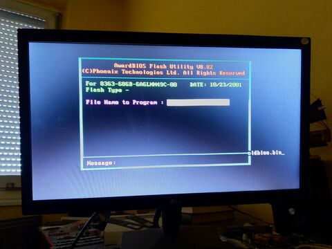

awdflash-nel /F-nek akkor van jelentosege, ha olyan a BIOS (ami eppen fut!), hogy van benne irasi funkcio. Ha nincs ilyen funkcio, akkor az awdflash eredeti rutinjai mennek. Ha "modern" a BIOS es a lap (P3/P4 korul jottek azok a BIOS-ok, amik tudjak onmagukat frissiteni, pl USB-rol beolvasott fileval), akkor azt ennek koszonhetoen egy, a mar /F kapcsolot ismero awdflash is tudja frissiteni. Pl. 2004-2005-os lap szerintem igy frissitheto egy 2002-2003-as awdflash exevel. Mig ha visszabbmesz, egy 1995-os awdflash nem fog tudni mit kezdeni egy 1998-2000 koruli alaplappal.
Itt pont amiatt, hogy ki lettek kapcsolva a beepitett flash kezelo funkciok, nem lesz egyezoseg ellenorzes sem, tehat ha van BIOS irasi funkcio a BIOS-ban, akkor igy is bele lehet irni barmit a flashba.
Egyebkent egy 256kB meretu romban, ami pl sok korabeli lapon volt, van temerdek ures hely. Amibe ugyonugy beleirhatoak a bios extensionok is. Tehat ha valakinek nincs pl. boot eeprom a halokartyajan, de van 16KB hely a BIOS flashban, akkor oda is feltolhato ez a kod, ugyonigy akar az XT-IDE is.

Total Commanderben néztem meg, mind azonos volt.
Czo: Talán elírtam valamit akkor, nem tudom. Az viszont biztos, hogy némely módszer esetén csúnya kijelzést kapok az AWDFLASH felületén, máskor meg szépet.
Ha jól emlékszem, ennél az alsónál a /qi után visszakerült az oldbios.bin szöveg a megjelenő második sorba.

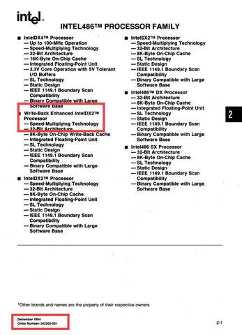

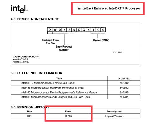

Jo ez az oldal… van rajta dx4wb doksi, aminek az elso kiadasa 95 oct
a 94 decemberi 486 doksiban meg csak dx2bol van wb verzio.
akkor csak a dx2wb jott ki 94ben, es ugy tunik nem veletlenul nem tamogatjak a 95os nyari biosoknal korabbiak rendesen a dx4wbt.
Mennyit kerestem infot errol… sehol sem szerepel helyesen. A dx4emet 95osnek minosithetem

Ha jol ertem alapvetoen azaz elteres, hogy a wb csak a cachebe irja vissza az adatot, a wt meg a memoriaba is. Igy az elobbi gyorsabb elvileg, ha keves adatot mozgatsz biztosan, ez a cache benchen jol latszik.
Jatekoknal 486nal pl van, hogy elonyosebb a wt cache, de alkalmazasa valogatja, es gondolom az adatmennyisegtol fugg. Papiron 30% gyorsulast igertek, de ez vmi kisarkitott ertek lehet, jatekoknal par szazalek ideoda.
