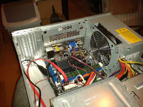

Szerintem a bios és a PWM ic-k között lehet valami gubanc mert teljesen egyszerre csinálják, kétcsatornás oszcilloszkópon néztem. OS-felől nem hinném hogy meggyógyulna.
(#2736) AxBattler:
12cm-es PWM Venti rádugásánál egyből újraindult a gép úgyhogy nagy áram tartalék biztos nincs. Hot plug 2,5"-os hdd bedugásakor csontáfagyott a Win.CPU:1.15V@2100Mhz, Mem:1.375V@1600 9-9-9-24 1T nevetségesen alacsony hőmérsékleteket produkál a cucc Burn in Test alatt, 40-42C°
(#2748) vegyszer: 4 féle ventilátorral próbáltam, úgy is hogy a kezembe fogtam a ventillátort. Az összes venti 100%-os.

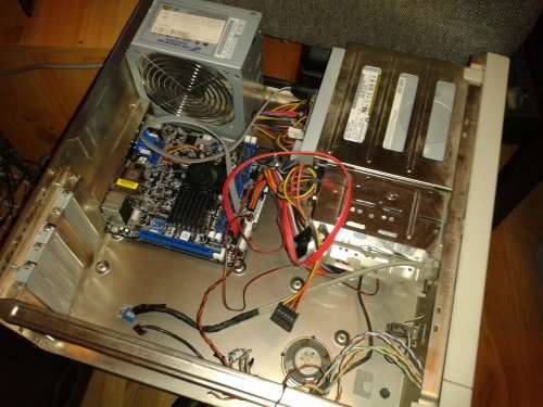

Egy élére állított 2,5-es HDD eleve magasabb, mint a komplett ház magassága.
Ha valaki ebben gondolkozik, akkor csak oda behányva fér el.A gyári venti kivételével talán be lehetne tenni egy 14 centiset, amit valószínűleg véghez is fogok vinni, illetve élek a 2 db kis 4 centis viharkeltő beszerelési lehetőségével a két oldalán.
Mercutio_
canniball #1342 üzenetére
Belső faltól mérve előlap felől nézve bal oldalt 7,4 cm, jobb oldalt 6,6cm
radi8tor1: A felső rögzítő keretre egy 2,5"-os HDD/SSD rakható fel. Elvileg 2 mehetne rá, de a másikba belelóg a hűtő. A nagyobb gondom, hogy nincs az elején USB csati csak hátul, persze meg lehet usb-s hosszabbító kábellel oldani, de...
Amúgy meglepően csendes a cucc, lényegében nem hallok semmit és a rácsozott oldalaknak hála jól szellőzik

USB3 drivert még kell keresnem, mert ASRock oldalán levő nincs hatással a hátlapira.AxBattler: igen hibás volt a 4 pines, mivel 3 pines ventilátort adtak a procihoz. Bevallom nem néztem azóta, most leszedtem róla a ventit.
Nova96: priviben megbeszéljük a részleteket.
radi8tor
MODERÁTOR
Persze, 4 vagy 5 üzemmódot lehet választani UEFI-ben Silent-től Default-ig.
Mint kiderült alaphelyzetben 4 pinesre van állítva a vezérlés, ezt 1 nap után raktam át 3 pinesre, de meglepő módon így is tudta vezérelni.
Amúgy 50 fok felett már kezdett hangja lenni ilyen hibás beállítás mellett, ekkor 3400-al pörgött.A 12cm-es most 700-al teszi a dolgát zajtalanul.
Szerk: úgy nézem van egy User mód is, ahol te adhatod meg a hőfokhoz tartozó sebességet.
