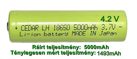

pibácsi #13153 üzenetére
Szert tettem egy CEDAR 18650-es 5000mAh-ás Li-ion akksira - piaci vásárlás, nem is vettem drágán - . Igaz, hogy 14500-at kerestem, de kíváncsi voltam és lemértem. Hát...természetesen az 5000mAh mese, de ahhoz képest, ha 1600-at írtak volna rá még hihető is lett volna, mivel az Lii-500-al letesztelve 1493 mAh-át teljesített 4.19V-al..Nem számítottam csak kb. 500mAh-ra - egy nullát elvéve. Így fel lesz használva, mivel azért mégiscsak tud valamit.
