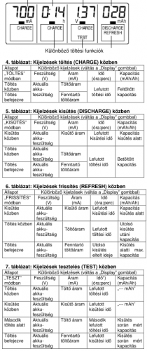

Na akkor már leírom, úgy néz ki, 10 év használat után bekrepált az ipc-1l. A funkciók működnek rajta, de a normál töltés már nem, egyik slotban sem. A csepptöltés még üzemel, meg a kisütés, feszültséget is mutatja. Töltésnél írja a betöltött (illetve annak vélt) mennyiséget, de fura volt, hogy egy fenti akkuba 2Ah felett járt már, és még csak 1,36V volt.

Melyik programmal, mekkora árammal töltötted, és mi volt a kijelzőn megjelenített mennyiség a négy lehetőség közül, mikor a nullák megjelentek? Mellesleg ugye akkukat töltöttél, nem szárazelemeket? Miféle akkuk voltak és milyen állapotban tetted azokat töltésre?
Töltés közben nullákat emlékeim szerint akkor szokott mutatni, amikor a hővédelem aktiválódik, de az összefüggések keresésekor nem árt tisztában lenni a körülményekkel. -

"vannak itthon eneloop fehér elemek és 2400-es energizer elemek."
Talán inkább akkumulátorokra gondolsz, elemeket nem töltünk.
"mindkettőre igaz az hogy ha kisütés módban használom, vagy frissités módban ezzel a voltcraft töltővel akkor mindig a legkisebb töltőáramot válasszam ki?"
Nem igaz, és a kisütési áram a kevésbé lényeges, bár az is része a fent említett programoknak, és az értéke (aránya) a töltőáramhoz kötött. Nem azért készítenek nagyobb áramú töltőket, hogy ne legyenek kihasználva. Akkora árammal kell / lehet tölteni, amennyi az akkukra nézve még nem káros. Hogy ez honnan derül ki? Elsősorban a melegedésből, de az IPC-1(L) és társai vannak annyira kifinomult töltők, hogy nem engedik megfőzni a behelyezett akkukat, bármekkora töltőáramot választasz ki. Túlmelegedés esetén leállítják a töltést. Ha azt tapasztalod, hogy túlságosan forróak a cellák vagy a hővédelem közbelépett, akkor legközelebb kisebb áramot állítasz be. Az AA-méretű akkukra jellemző 2...2,5 Ah kapacitáshoz egyébként az IPC-1L legnagyobb (0,7 amperes) árama sem túlzó, C/3 közeli értéket jelent. Jó állapotban lévő LSD-k ennél többet is elviselnek, az eneloop-oknak is bírniuk kell. A régebbi Energizer-ekkel nem volt túl jó tapasztalatom, azok hajlamosabbak voltak melegedni, ezért inkább 0,5A-rel töltöttem. De ez csak egy gyártó egy bizonyos típusa volt, biztos nem csak olyan létezik Energizer-ből.
A legkisebb beállítható töltőáram nyilván nem árt egyiknek sem, de sokan azt gondolják, hogy ettől majd hosszú lesz az élettartama, pedig ha egyébként nem forraljuk fel az akkukat töltéskor, akkor a nagyobb töltőáramnak sincs jelenősen káros hatása. Na bumm, lehet hogy a megadott 1800 ciklus helyett csak 1500-ig lesz használható (adott kapacitáscsökkenés mellett), de a általános használat mellett a gyakorlatban ennek nincs jelentősége. Ha egy cella 500 vagy 700 mA-es töltésnél sem melegszik túlzottan, akkor felesleges a jóval hosszabb idővel járó 200 mA-t választani. -

Sajnos olyan nem nagyon van. Nem létezik egy összefoglaló minőség vagy használhatóság nevezetű univerzális paraméter, amit mérni tudnánk mondjuk százalékban és az mindent elmondana az akkuról. A jobb töltők, így az IPC is csak a kapacitást méri, és ez csak az egyik, bár eléggé fontos jellemző. (Nemrég beszereztem az ebben a topikban is többször emlegetett Liitokala Lii-500 típust lítiumion akkukhoz, az "méri" a soros belső ellenállást is, tapasztalatom szerint viszont csapnivaló eredménnyel: többször, minimális időközzel betéve ugyanazt az akkut néha 2..2,5-szer akkora értéket mér rajta, mint pillanatokkal korábban). A kapacitás mérésével az a legfőbb baj, hogy bár valós, de túlságosan 'szintetikus' értéket eredményez az állandó és viszonylag alacsony - IPC-1L esetén legfeljebb 0,35 amperes - árammal végzett lemerítés. Nagyon sok régi vagy eleve nem túl jó minőségű, nagyobb belső ellenállású akku jól szerepel ezen a teszten, mert ilyen kisütőárammal hozza vagy legalábbis jól közelíti a névleges kapacitást. Csak épp a gyakorlatban sokszor nem látjuk ezt viszont, mert egy nagyobb áramot megkövetelő fogyasztó sokkal rövidebb ideig működik velük, mint az elvárható vagy a kapacitásból következtethető / számítható lenne.

Vannak olyan üzemmódok is, amikor folyamatosan változó értéket mutat, de ott nem kell változnia, ez így normális.
Nem érdemes szerintem ezt folytatni, túl kicsi az áram. Kisütés közben megszakíthatod, újraindítva folytathatod, például tisztán kisütés móddal, nagyobb áramot választva.
Így befejezi a folyamatban lévő kisütést, utána feltölti és vége.
Ilyen esetben én ki sem szedném a cellákat, csak kihúzom a konnektorból és visszadugom. Amikor megjelenik a Charge felirat, a Mode gombot addig nyomom (4 sec), míg átvált. Átállítom Discharge módra. Utána az áramot is beállítom.
Így egyszerre vált a négy cella, nem kell külön szórakozni vele.

Mivel refresh program közben a kijelzett töltésmennyiség (mAh) értéke kizárólag a kisütési fázis végén, azaz ciklusonként egyszer frissül, ezért 2Ah-s cellák és 200 / 100mA-es töltés / kisütésnél ez az időtartam 10 + 20, azaz 30 óra körül alakul. Ez teljesen normális. Mivel a program kisütéssel indít, az első érték a hosszú ciklushoz képest relatív hamar megjelenik, de utána már csak az említett időközönként vesz fel új értéket. Ahogy említették, nagyobb áramokat is beállíthattál volna, azt meg én teszem hozzá, hogy zsír új eneloop-ok esetén nincs igazán szükség refresh-re, mert azon felül, hogy sokáig tart, elég értelmetlen dolog.
