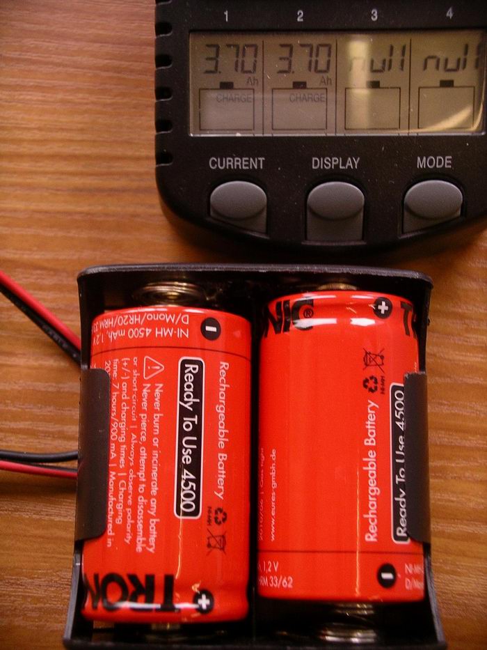

OK, lehet, hogy ki kellett volna várni amíg magától leáll (valahol olvastam ez 3.7Ah-nál történik meg).
Nem állítottam, hogy forró volt, csakhogy nekem a régi Eneloop-hoz képest melegebbnek tűnt (mind ami töltés alatt volt; aminek azért nem örültem, mert ez a nagyobb belső ellenállás irányába mutat ami vakunál nem előny...).
Viszont továbbra is furcsának tűnik, hogy 3 akksi kb 30 mAh-n belül megáll, 1 pedig több mint 0.5Ah többletnél sem. Nem tudom ez az extra töltés nem rövidíti-e meg az amúgy is kevesebb ciklust (a régihez képest) bíró akkukat vagy nem-e okoz valami más gondot.
Egyébként nekem az is furcsa, hogy a csepptöltésen lévő aksik közzül az egyik töltése újraindul (elírtam nem 100, hanem 200 mA-el), ha visszateszem a csatlakozót. Nem érzékelte elég nagynak a feszültséget? De hiszen egy órával korábban fullra volt töltve és közben is ment a csepptöltés...
Egyébként a kisütésnél kb. ugyanannyit tudtak, azaz kb. 10 perc eltéréssel indult a töltés a kisütés után.
Na mindegy, majd elvállik a használatnál ha valami nem kóser.

"....A készülékre írt adatok szerint 300..3000mAh-s kapacitású akkuk töltése lehetséges, úgyhogy nyugodtan használhatod 600mAh-s példányokhoz. ....
....Úgy sejtem, hogy akkor sincs gond, ha jóval nagyobb kapacitású cellákat (baby, góliát) töltesz, ha a csatlakoztatásukat fizikailag meg tudod oldani. Azért 700mA-es töltőáram már egy 7Ah-s példány normál töltéséhez is elegendő...."Bocsi, hogy a nagyon régmúltból hozom elő a kérdésemet de most újra aktuálissá vált nagyobb méretű aksik töltése és valamit még mindig nem értek (akkor valahogy átsiklottam felette):
Tehát megfelelő adapter segítségével akkor most tudok nagyobb kapacitású (4,5Ah) akkumulátort az IPC-1L-lel tölteni vagy sem? Vagy csak 3Ah-ig fog belerakni és utána késznek nyilvánítva lekapcsolja a töltést?
Mert valóban 2-3Ah között rak bele (a kijelzés szerint), de nem tudom, hogy ez a töltő korlátja vagy az akkumulátor állapota miatt van-e (vadiúj, de Lidl-s)? -
