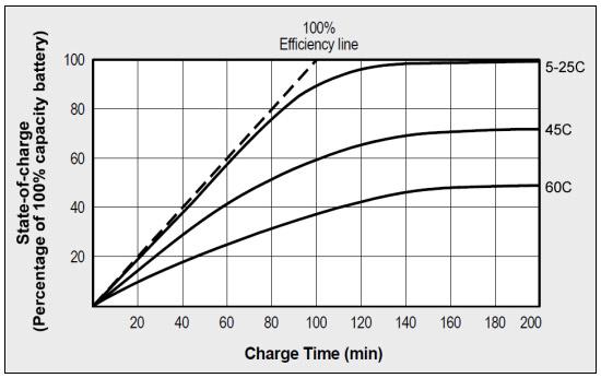

Igen, ebben igazad van. A görbe jellegét tekintve, az első ábra, amit linkeltem, és amihez cikk van, az saccra 1C körüli töltés lehet, 0,5C-nél ahogy láttam görbéket (és amit pl. az LTC4060 -dV cél-IC adatlapja is közöl) alig észrevehető a -dV. A 24 bites szigma-delta IC ötlete onnan jött, hogy próbáltam én egy uC 12 bites SAR ADC-jével detektálni a feszderivált inflexiós pontját (használva belőle 10 bitet, amit írtak is, hogy addig megbízható), de 1/3C töltésnél a feszültség derivált értéke még 5 perces különbség figyelése esetén is kb. a 10 bit kvantálási hiba tartományába esett, 2,5V referencia mellett. Az említett 24 bites átalakító SPI buszos, SOIC tokozás, kb. 230Ft/db áron találtam a ChipCAD-nél, max. 80 sample/sec sebességre képes, és 4 RSE / 2 diff bemenete van, valamint belső erősítőfokozata, asszem 64 különböző erősítéssel, illetve külső referencia is lehetséges. Egy próbát szerintem megér.
Egyébként azt is belátom, hogy a hőmérséklet exp. növekedése a töltési hatásfok drasztikus romlása miatt van, ahogy halad az akksi a teljes töltöttség felé (ld. beszúrt előbbi képem), így a két dolog között rossz összefüggést hoztam, ugyanis egyik okozója a másik, és nem két független dolog. Az, hogy megáll 46 foknál, ezekszerint azért van, mert ott áll egyensúlyba a hőleadás és a disszipált hőmennyiség 400mA töltés mellett. 2A-rel megtolva elképzelhető, hogy felszökik 70 fokra. Szóval nem fog hamarabb feltölteni, ha hűtöm, elnézést a sületlenségért így utánagondolva.
Egyébként kezdek rájönni, hogy kár vesződni ezzel a dologgal egy átlag digitgép-felhasználónak. Én pl. a gépembe Rossmann márkatermék "Rubin Ready-to-use" akksikat vettem a Nikon L25-ösbe, 4x2300mAh, 2000-ret teljesítenek is, és 1590Ft volt a 4 db. 2011 őszén lettek gyártva, és így majd 2 év után kb. 50%-os töltöttségi szinten voltak. Kb. 6-700 képet tudok lőni egy töltéssel, ami bőven elég egy egész napos kirándulásra is. Alacsony az önkisülése, így ritka használatnál se kell folyton töltögetni. Azonkívül, ahogy tapasztatam, a modern gépek már úgy lettek tervezve, hogy az NiMH-kból is kiszedjék az összes szuszt, még 1,1V cellánkénti fesznél is életben vannak (annó az Olympus D535 100 kép után bármilyen akksival, de még a legütősebb alkáli elemmel is megadta magát). Szóval ahogy számolom az alapján, hogy kb. évente 2-3000 képet készítek, nem sokat fogom töltögetni az akksikat. És ha 10 töltés után megbízhatatlan, uccu, veszek másikat hasonlóan olcsón.. igaz, így szemetelek is.. de kétévente 4 ceruzaakku nem nagy mennyiség fejkvótámnak. (Mondjuk, most az 1500-as auchan tuti tipp akksikat kedvem támadt tartóstesztelni műteherrel, kb. mennyi ciklust bírnak.)
zupp87
Nekem is produkálnak ilyet az akksijaim a Tronic töltővel. (Közben én annyit csináltam, hogy átkötöttem a kivezetéseket, így az AA akksik is 400mA körül kapnak. Simán, 60% körüli hatásfokkal számolva hamarabb fel kellene töltődnie egy 2200-as akksinak, mint ahogy nekem feltöltődik. Nemrég egy hőmérővel is nyomon követtem a töltést (igaz, egy 1500-as akksin), és kicsit kutakodtam, és azt hiszem, meg is találtam az okát.
http://www.technet.hu/hir/20090831/akumulator_akademia_-_amit_az_akksikrol_tudni_erdemes/
Ezen van egy töltési karakterisztika (hőmérséklet, nyomás, feszültség kontra töltöttségi szint), melyen látszik, hogy 100%-os töltöttségi szinten kb. 15 fokkal melegebb az akksi mint a kiindulási hőmérséklet, növekvő töltöttség (túltöltés) esetén pedig exponenciálisan nő. Figyelembe véve, hogy most kb. 31 fok van a kisszobában, 45-46 fokra saccolom ezt a max hőmérsékletet. Sokáig úgy 33-34 fokon töltött az akksi, aztán megindult a hőmérséklet, és 46 foknál megállt. Nem értettem miért.. de megtaláltam ezt a képet:
A hőmérséklet és a töltöttségi szint összefüggésében vizsgálva a töltés hatásfokát, látszik, hogy az a max töltöttség közelében és kb. 45 fokon a béka segge alá kerül. Ergo a teljes bevitt energia nagy részét elfűti már ilyenkor az akksi, de még nincs 100%-on, így a -dV sem következik be, hogy a töltés lekapcsoljon. Most mérem a töltési időt, és kíváncsi vagyok, hogyan alakul, ha hűtöm is közben az akksikat. Elvileg csökkennie kellene. Bár állítólag a modern akksiknál igyekeznek ezt is kiküszöbölni, és amúgy is, nekem ezek olcsó akksik, amiket csak a játék, kísérletezés kedvéért vettem (Auchan "Tuti Tipp", bár a kapacitásukat kb. hozzák, és jól tartják magukat sokáig 1,2V körüli feszen 1A kisütőáramnál is). Emiatt lehet az talán neked is, hogy hosszabb ideig tölt, mint számoltad. Szerintem a teljes töltési folyamat alatt hűteni kéne az akksikat, mivel köztudottan az NiMH töltése exoterm reakció, vagyis hőleadással jár, ellentétben a NiCd-vel, ami töltés közben hőt vesz fel, ergo majdnem a töltési folyamat végéig hidegebb, mint a környezete.
Én ez előtt a tronic töltő előtt úgy töltöttem ezeket az auchan akksikat labortápról, hogy kézrátétellel néztem, mikor kezd el melegedni, és lekapcsoltam. Így 500mA-rel merítve kb. 1050mAh-t sikerült kicsikarni, 1V-ig merítve. Mióta a Troniccal töltöm, igaz, kicsit meleg a végére, bár a nagymeleg miatt is lehet most ez fokozottabb, 1A-rel terhelve kb. kijön kb. 1400mAh belőlük. -

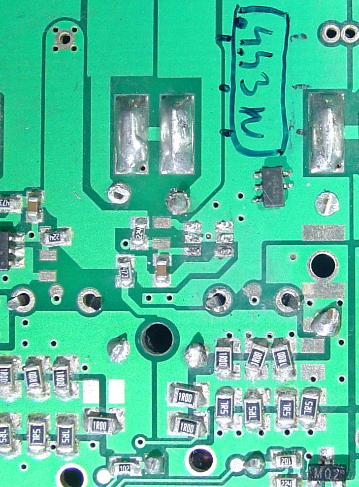

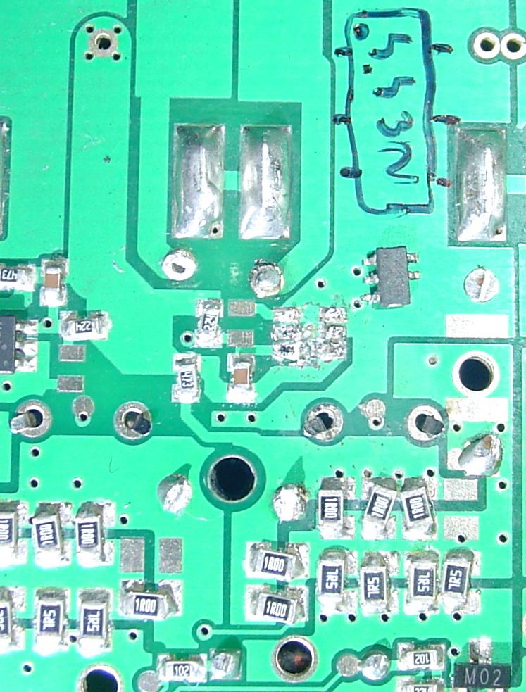

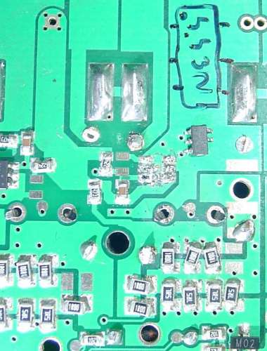

Nos forrasztás közben az egyik láb tőböl a nyákon maradt, pedig vigyáztam rá.
Szóval mivel tudnám kiváltani ezt az alkatrészt? Elvileg tényleg jó lehet egy 3 lábú variánsa is, mert ezen a 6 lábún 2-2 láb közösítve van.A BC700 3 lábújáról, és ennek a 6 lábújáról nem sok infót találni.
Vagy vegyek valakitől egy tök rossz IPC-t? -
