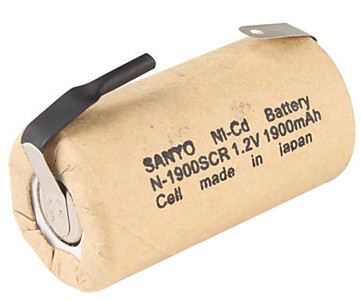

Az IPC nem tud különbséget tenni AA és AAA között, eleve a csatlakozók is párhuzamosan vannak. Egy és ugyanaz.
Tehát minden akkunál csak a telítettséget érzékeli, a -dU metódus segítségével. Ha 1800-nál telítődik, akkor ott fog lekapcsolni, és így tovább, fizikai tokozástól függetlenül. Mint említettem, én még csavarhúzóba való Ni-CD cellákat is töltök vele (megfelelő csatlakozás segítségével), ami nem AA sem AAA.
Lényeg a kapacitás, csak egy példa:

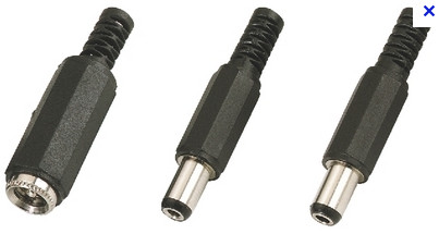

Műszerekhez használt 9 V-os akkut én egyszerűen egy 12 V-os (stabilizált) dugasztáppal szoktam tölteni, 22 ohmos ellenálláson keresztül.
1 napig rajta lehet hagyni, vagy akár tovább is, ha elfelejteném, és fel van töltve. Nem is melegszik különösebben, legfeljebb langyos. Ez ugyanis úgy van kitalálva (általam), hogy a végén egyre csökken az áram, mert a 9 V-os (pontosabban névleges 7 x 1,2 = 8,4) akkutelep normál töltési végfeszültsége nyilván nem 8,4 V, hanem több, ami már olyan közel esik 12 V-hoz, hogy végül 22 ohmon már alig folyik áram. Így maradhat rajta sokáig is.
Egyébként lehetne nagyobb feszültségről, nagyobb ellenállással tölteni, ami már közelebb állna a töltésnél szokásos, áramgenerátoros jellegű tápláláshoz (vagyis végig egyformább értéken maradna az áram), de nekem jól bevált ez a 12 V-os "automatikus" megoldás is.
Pár csatlakozóból össze lehet rakni:
Vagy aki ettől idegenkedik, 9 V-os elemek részére megfelel a legolcsóbb kínai kacat is, amit az ócskapiacokon, illetve Vaterán is szoktak árusítani:
A drágább töltők 9 V-os csatlakozói ugyanis szintén általában csak fix áramot adnak, automatika nélkül, így ez is tudja ugyanazt. Nem mondom, előfordul másféle töltőáramkör is, de a dolgát ez is elvégzi. Melegedést célszerű ellenőrizni, hogy nem tölt-e túl nagy árammal.
