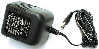

Lehet tölteni kis árammal, nekem is van egy dugasztápom, amivel párszáz mA-t lehet beadni a szivargyújtó-aljzaton keresztül. A dugasztáp jellegéből adódóan (nem stabilizált, trafó + Graetz + puffer, 12V / 500mA) feszültség-, illetve terhelésfüggő, tehát eleinte nagyobb, majd ahogy töltődik, egyre csökken az áram, így pont alkalmas a célra.
Egy éjszaka alatt is már szépen fel tudja húzni a gyengélkedő akkut, de ha több napig rajta marad, akkor sem képes túltölteni, mert ahhoz kevés az áram.
Kinézetre ennyi az egész, csak más csatlakozót szereltem rá, hosszabb vezetékkel:

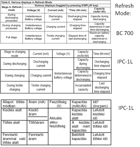

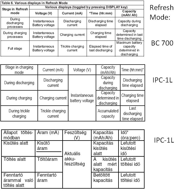

Olyan kis füzetet az enyémhez is mellékeltek, de egyébként letölthető az eredeti forrásból is:
http://www.lacrossetechnology.com/bc700/
A szórakozás kedvéért összevágtam háromféle PDF-ből egy képet.
Mindegyik táblázat a frissítő üzemmódra vonatkozik:
