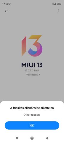

Ugyanez a hiba.Semmit. Az ég egy adta világon semmit nem mókoltam, állítottam el. Szűz, bolti teló volt. Sose, egyszer sem írta ki, hogy frissítés érhető el... Mikor itt már hónapok óta mindenkinek lefrissült. Nah akkor sikerült felrakni, hogy manual leszedtem, beraktam gyökérkönyvtárba, és tádám felment. Nah kezdte az újraindulgatást. Mire rá ~3 hónapra kijött a 13.0.5.
Megszűnt újraindulgatás.
Most! Ugyanúgy NEM írja, h frissítés érhető el. Manual leszedtem a legújabbat. És nem megy... Nem telepíti.
Azt a hibát írja ki. De semmi log. Semmi napló. Valamiért nem sikerült. PFf...
Töröltem frissítés appok összes adatot. Leállítottam, újraindítottam. És nem megy.
Feladom. -

Kb 3-4 hónapja sikerült feltenni a 13-at. Manual, kiválaszt, felrakta...
Eddig se ajánlotta. De manual kivalasztva SE teszi fel. Vicc.
Nah EZ gusztustalan, szar, undorító a xiaomi-tól. Ennyit szívni vele.
Nah ilyet más telónál nem láttam. Még LeEco custom rom is hibátlanul frissült ota-n. Ezen meg? Nevetséges....
Egy kicsit se hozzáértő a büdös életbe nem frissíti le. A legelső gyári rom-al használja évekig... De most tényleg? Mi a bánatos sz@r olyan nehéz ezen megoldani, ha kijön egy retkes frissítés, akkor ota érzékelje, s telepítse is fel magától (éjjel, töltőn, mittom), mindenféle hiba, kényszerítés, manuális indítás nélkül. Miért? Miért ilyen nehéz, bonyolult, mindenféle hozzáértést igényel? Vagy szívás, vagy hiba, error, vagy fastboot, vagy szerezz otg kábelt, vagy root-old. Áhh. Kész. Ettől eldobom agyam.
RN 10 Pro-n mire megoldottam, h feltegye 14-et... Káosz. Kész. Vicc.
Most ez a 9 Pro szopat. Nevetséges. Ócska szar. -

Csak megpróbáltam.... Gondoltam lefrissítem.
Szerinted lehet?
Vicc. Gusztustalan ezeknek a xiaomi-knak a frissítése. Hót szopás. De ezerrel. RN 10 Pro-n is. Amennyit szívtam, mire fel tudtam rakni a legújabbat. Vicc....
Ötlet?
Barhova másoltam, bárhonnan töltöttem, frissítés appok kilőve, újraindítva, adattörölve. Ugyanez a hiba: -
