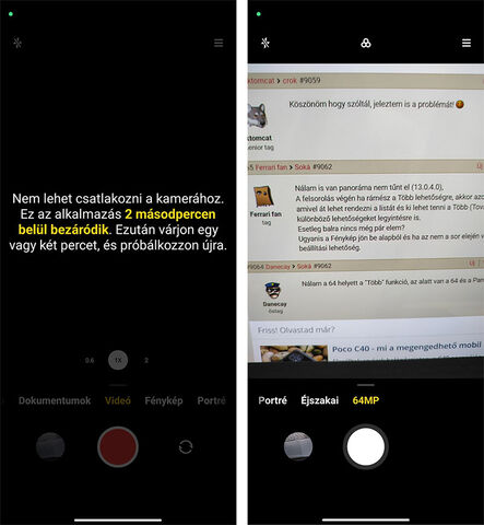

Hát, ez elég érdekes...
Nálam abból lehet választani, amit leírtam. De a Több funkció nem most tűnt el, hanem már legalább hónapok óta. Amire csak onnan jöttem rá, hogy a szemem ügyébe került egy korábbi képernyőkép mentésem. És akkor jöttem rá, hogy ez a Több nekem már régóta hiányzik.
Hogyan lehetséges ez?
Az is újdonság, hogy ilyen hibaüzenetet kapok az alkalmazás leállásáról. Korábban is gyakran lefagyott, főleg ha a Pro üzemmóddal próbálkoztam, de más hibaüzit adott.
UPDATE!
Közben megoldódott, találtam a Beállításokban egy Visszaállítások lehetőséget és újra van Több menüpont!

Nálam is van panoráma nem tűnt el (13.0.4.0),
A felsorolás végén ha rámész a Több lehetőségre, akkor azon belül van egy Szerkesztés, amivel át lehet rendezni a listát és ki lehet tenni a Több (További funkciók) menüpont alól a különböző lehetőségeket legyintésre is.
Esetleg balra nincs még pár elem?
Ugyanis a Fénykép jön be alapból és ha az nem a sor elején van, akkor balra is lesz pár beállítási lehetőség. -

Frissítettem a telefont. Elsőre csak annyit látok, hogy a fotó alkalmazás változott.
Az új lehetőségek úgy néznek ki balról jobbra haladva, hogy:
Pro Dokumentumok Video Fénykép Portré Éjszakai 64MPErről jut eszembe, valaha ebbe a sorban az utolsó elem a MÁS vagy EGYÉB lehetőség volt. Szerintem ide volt eldugva a panoráma funkció. Ezt én most sehol nem találom. Hová lett? (én mondjuk külön Panoráma app-ot használok.
És nálam a Pro üzemmód nagyon gyakran lefagyott. -
