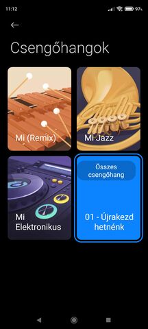

Pancsermeste
kanyi51 #9442 üzenetére
Beállítások--> hangok és rezgések--> Csengőhang--> Jobb alsó sarokban kisemberke--> Csengőhangok
Ezt jól eldugták a témák frissítésében.
Itt ha van olyan, amit be szeretnél állítani, annál rányomsz az alkalmazásra, ekkor felugrik a SIM1 SIM2 választó. Ha nincs megfelelő, akkor a "+"-ra nyomsz és pl. file-kezelővel kiválasztasz valamit, majd OK. Ezt szépen beteszi a csengőhangokhoz, majd alkalmazás. -

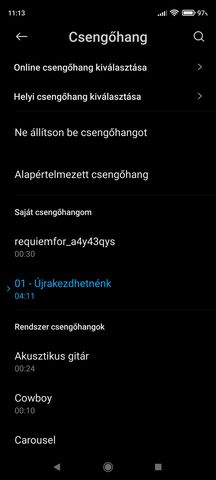

kanyi51 #7247 üzenetére
Persze, így csináltam én is, de semmi eredménye. Kártyát nem tudok választani, lehet, mert csak egy van.
Mint látható a mellékelt képen, bent van a választott csengőhang, de nem az szól. Az sms-en belül ha kiválasztom a hangot(szintén mp3), akkor minden értesítés(E-mailek, rendszer üzenetek etc.)a választott hangon zenélnek. Lehet, hogy én vagyok csak béna, de a régi telómon külön lehetett állítani az sms hangot az értesítés hangoktól.
