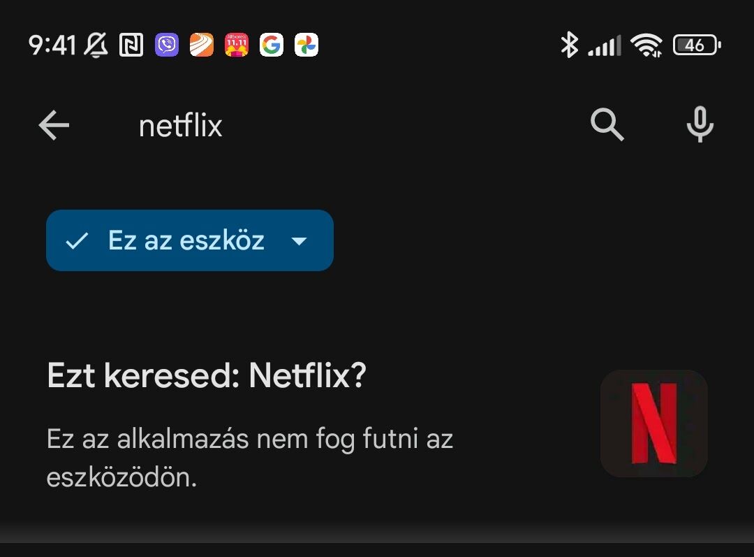

Valóban, a friss APK telepítése elmaradt, de pótoltam, viszont a Netflix továbbra sem volt telepíthető, ezért töröltem az általad írt Play Services és Play Store gyorsítótárait is, majd ezt követően is rápróbáltam, de ugyanúgy nm volt jó. Mint ahogy írtam, egyébként nem lényeges, mert úgy sem használnám, mert már nem fizetek rá elő, csak zavaró a tudat, hogy valami mégsem kerek. Fizetni viszont tudtam vele, amit megtettem 2 alkalommal is, úgyhogy ez a lényeg.
Csak gondoltam leírom, viszont most mielőtt belekezdtem volna, csak ránéztem a Play áruházra és a Netflix-re, és most mar telepíthető stádiumban van. Mint írtam nem volt lényeges, de így nyugodtabb a lelkemKöszi!
Danecay

Danecay
Igen olvastam én is, de azt nem, hogy még a Netflix-be is belerondít a dolog, nem mintha használnám
Korábban volt, de már nincs előfizetésem, de aztán véletlenül szembesültem az üzenettel a Play áruházban. Rákerestem, hogy itt felhozódott e már ez, legalábbis a Netflixre vonatkozóan, de nem találtam ilyen hozzászólást, ezért is kérdeztem rá. Így viszont soha nem tudhatja az ember, hogy milyen olyan korlátozásba fut bele, amiről nem is tud, hogy létezik, egészen addig persze

Korábban nekem sem volt. ezért nem értem én sem. Lehet valami Win frissítés. Mindegy csak gyors segítségre lett volna szükségem, főleg ha ismert a jelenség, holnap már lesz időm, rácuppantom a laptopra is, meglátom, hogy azzal mit mutat. Gyanús lehetne az aljzat is, mert már a gyorstöltéssel is rosszalkodik.
Danecay
Létezik, hogy ebből OTA-n kiadtak egy újabb Rebuild-et ugyanilyen verziószámmal miután már pár napja is kiadtak egyet, amit akkor fel is telepítettem. Most kíváncsiságból leellenőriztem a frissítéseket és most újra dobja. Hozzáteszem, hogy miután pár nappal ez előtt feltettem az akkor érkezőt, akkor ellenőrzés után nem írta, hogy lenne újabb, most viszont ismét van.
