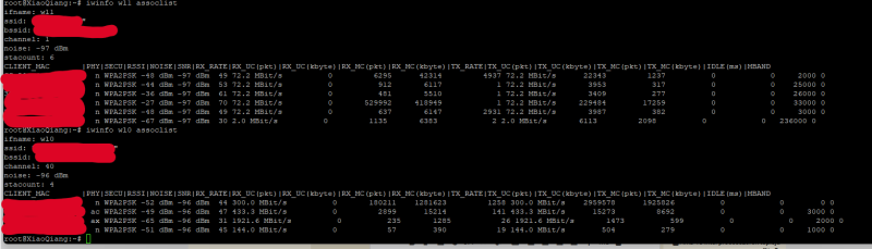

Ujabb erdekes megfigyeles. Este 21:30h korul indul az anomalia es egeszen reggelig tart. Ez ido alatt mindket mesh-be rakott router kb. 2-5 percenkent ujraindul. Ez nagyon fura jelenseg es egyelore nem talalom az okat. Napkozben nincs gond. Tegnap levettem 80Mhz-re a savszelt es ugy tunik azota nem produkalja a hibat.
Okozhat interferencia router ujraindulast ? Ilyenkor a node routeren a felso led sargara valt. Arra gyanakszom, hogy este valaki beinditja a routeret, majd reggel aramtalanitja. De olyat meg nem lattam, hogy e-miatt egy masik router rebootolna...
A mesh link kabelen tortenik. -

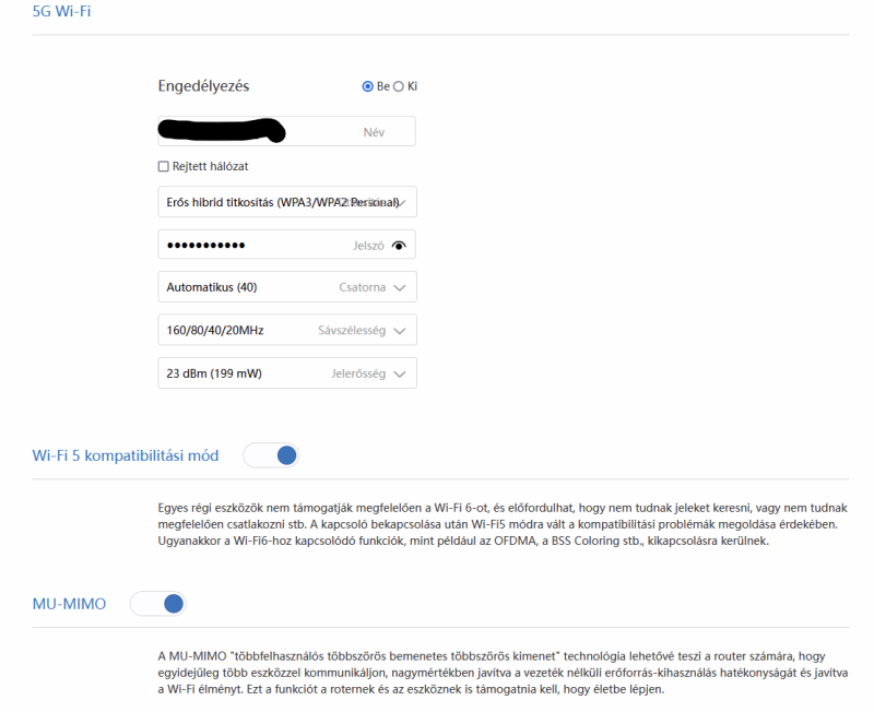

Sikerült. Az volt a baj, hogy szeparálva volt a 24G és az 5G, illetve nem wifi6 volt, hanem compatibility mode.
Ezek beállítása után szépen párosodott a 3. mesh is.

Nem, a kliensek semhol sem 1 wattosak, és a vevők sem érzékenyebbek. AP <--> kliens relációban sehol nincs értelme az 1 wattnak, de például AP <--> AP relációban már lehet értelme MESH-nél. Persze olyan országban, ahol ez legális. Azért azt tegyük hozzá, hogy a topik témáját adó AX3600-nál az 1 watt EIRP úgy jön ki, hogy a 4 darab 5GHz-es antenna ágon egyenként csak 23dBm jön ki (250mW), és mivel ebből négy darab van, így jön ki a szumma 1watt tx diversity (vagy beamforming) mellett.

Nekem mesh problémám lenne, hátha van már tapasztalat. A fő router egy ax3600-as, meshben szeretném összekötni egy ax3200-al.
Ha az ax3600-on kínai fw fut akkor észreveszi az ax3200-at csatlakoznak egymáshoz de pár nap múlva ledobálja az eszközöket az ax3200. Folyamatosan le fel csatlakoznak, ahogy telik az idő egyre később tudnak visszacsatlakozni.
Ha global fw van az ax3600-on akkor nem is tudnak mesh hálózatot létrehozni egymással, nem látja az ax3600 az ax3200-at.
Az ax3200-on global rom fut, nem találtam sehol kínait vagy mókolt fw-t. Mesh hálózat kialakításakor egymás mellett van a két router.
Egyszerűen tanácstalan vagyok mit lehetne tenni, hátha van itt olyan akinek stabilan működik.
Köszönöm előre is a segítséget.

1.1.19CN
Igazabol nem öli meg csak kicsit konfigot kell szerkeszteni és ezzel a konfiggal egy régebbi teló is képes 200Mbit környékére 2.4G-n ami nem ismeri az 5G-t erről irtam korabban talan openwrt forumban is. Bár kérdéses hogy az az iPhone hogy reagálna rá.
config wifi-device 'wifi0'
option type 'qcawificfg80211'
option macaddr '**:**:**:**:**:**'
option hwmode '11axa'
option htmode 'HT80'
option disabled '0'
option txbf '3'
option ax '1'
option bw '0'
option txpwr 'dbm23'
option channel '0'
option autoch '2'
config wifi-iface
option device 'wifi0'
option ifname 'wl0'
option network 'lan'
option mode 'ap'
option wpsdevicename 'XiaoMiRouter'
option channel_block_list '52,56,60,64'
option miwifi_mesh '0'
option disabled '0'
option ssid '**********_5G'
option sae '1'
option sae_password '********'
option hidden '0'
option encryption 'psk2+ccmp'
option key '******'
option ieee80211w '1'
option wmm '1'
option noscan '1'
option macfilter 'disabled'
config wifi-device 'wifi1'
option hwmode '11ng'
option htmode 'HT40'
option disabled '0'
option txbf '3'
option autoch '2'
option bw '40'
option ax '0'
option channel '0'
option txpwr 'dbm21'
config wifi-iface
option device 'wifi1'
option ifname 'wl1'
option mode 'ap'
option disabled '0'
option ssid '********'
option encryption 'mixed-psk'
option key '********'
option hidden '0'
option noscan '1'
option wmm '1'
option bsd '0'
option rrm '0'
option wnm '0'Többi wifi disableden van.

Kábé 2 éve használom ezt a routert, illetve egy ideje AX1800-zal Mesh hálózatban.
Minden nagyon jól működött eddig, azonban nemrég azt vettem észre, hogy a wifire csatlakozott mobilomon (Samsung Galaxy S22) nem vagy nagyon nehezen frissülnek az alkalmazások a Google Play Store-ban. Arról van szó, hogy a frissítéssel rendelkező app-ok esetében elindul a frissítés, de vagy "pending-el" folyamatosan és nem történik semmi vagy elkezdi letölteni az app frissítést, de megakad valahány százaléknál. Néha meg végigmegy, de többségében csak „karikázik”.
Először nyilván a telefonra gyanakodtam, ezért más, a családban lévő telókkal (4-gyel is) is kipróbáltam és pont ugyanezt tapasztaltam. Aztán kipróbáltam mobilnettel (wifiről lecsatlakozva) és az eredti, egyébként kikapcsolt Telekomos routerrel is, de minden esetben gond nélkül letöltődtek és frissültek az appok.
Így azt kell feltételeznem, hogy a routerrel lehet valami gond, pontosabban valami beállítással. (Volt hard reset, természetesen net is van, szóval igyekeztem utánamenni a dolognak.)
Van esteleg elképzelésetek, hogy mi lehet a probléma, illetve tapasztalt bárki más ilyet? -
