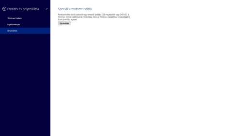

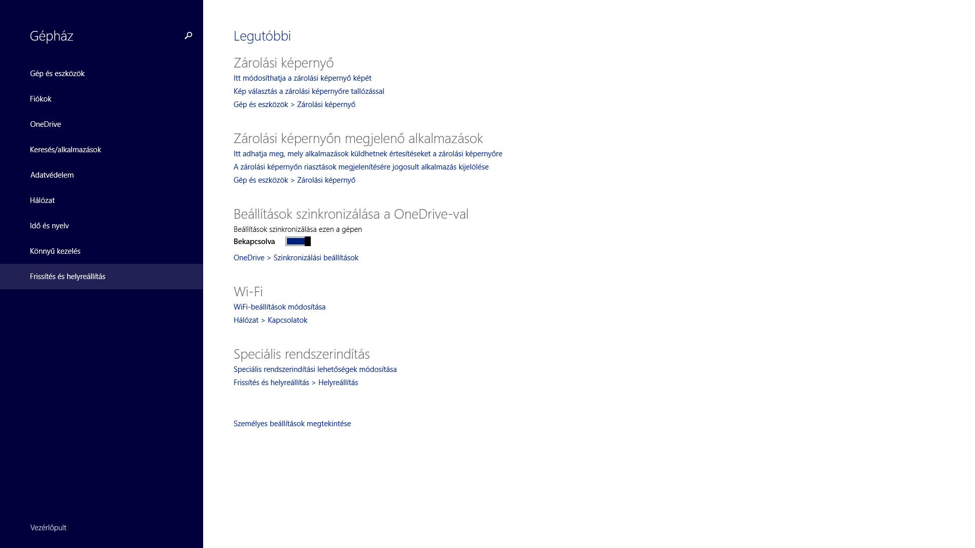

How to Create and Restore System Image Backups on Windows 8.1
Saját gépről képekben:
Gépház:
Frissítés és helyreállítás
Gép újraindítása
Aztán majd kiválasztani a fenti linken láthatóan a szükségest.

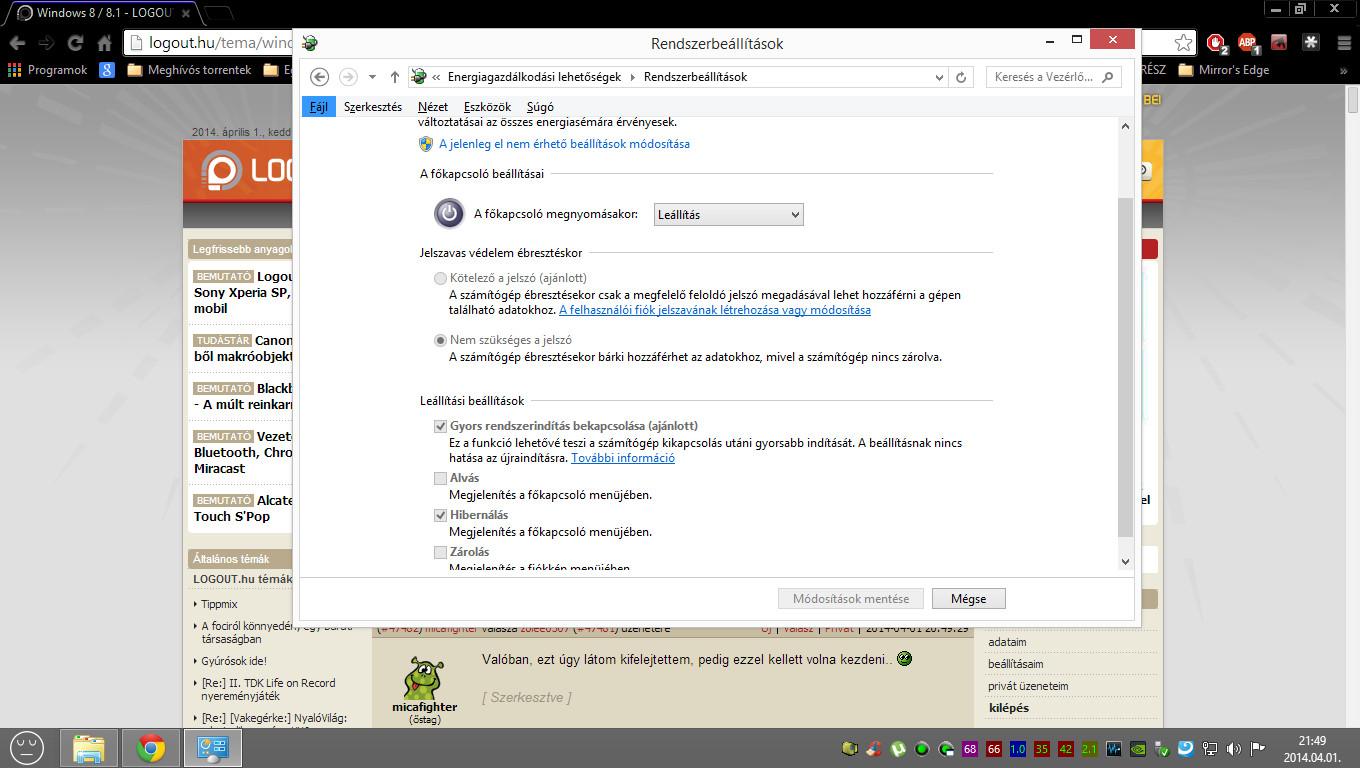

Nincs hiberfil.sys fájlod, ha lenne, akkor ott lenne a listán
De kipróbálhatod, hogy visszakapcsolod a hibernálást a powercfg.exe /hibernate on paranccsal rendszergazdai parancssorból, és a merevelemezen a szabad helyed csökkenni fog a RAMod 75%-ával. Ez után ha lefuttatod a dir c:\ /ah parancsot, akkor ott lesz a listán a hiberfil.sys hibernálási fájl. Ha pedig kikapcsolod a hibernálást a powercfg.exe /hibernate off paranccsal, akkor felszabadul a RAM*0,75 -nyi hely.
