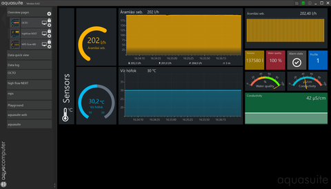

No, akkor kerdezek, mert lusta vagyok rakeresni. Melyik Aquacomputer eszkoz meri ezeket az ertekeket?
Highflow Next? -

Ez attól függ milyen folyadékot használsz, és a rendszeredben mennyire alaposan mostad át a réz alkatrészeket(főleg a radikat mert azokról tud leválni apró rézmaradvány amik vezetővé teszik a folyadékod)
Nagyon változóak a gyári folyadékok vezető képességei, de állt. 40-50 µS/cm körül vannak!
A sima deszt víz közel van a 0 µS/cm hez, ha házilag kotyvasztasz folyadékot (desztvíz+alkohol) az a rendszerbe töltve 5-6 µS/cm körül lesz, és úgy 2.hét használat után be áll 20 µS/cm értékre!
Ha előtte alaposan ki tisztítottál mindent a rendszeredből akkor így is marad sokáig!Nálam a gyári folyadék be állt 40-42 µS/cm re és már jó ideje nem megy innen, persze függ a vezető képesség attól is mekkora a folyadék hőmérséklete, ha melegebb akkor jobban vezet!
65-70 µS/cm felett már érdemes folyadékot cserélni!
