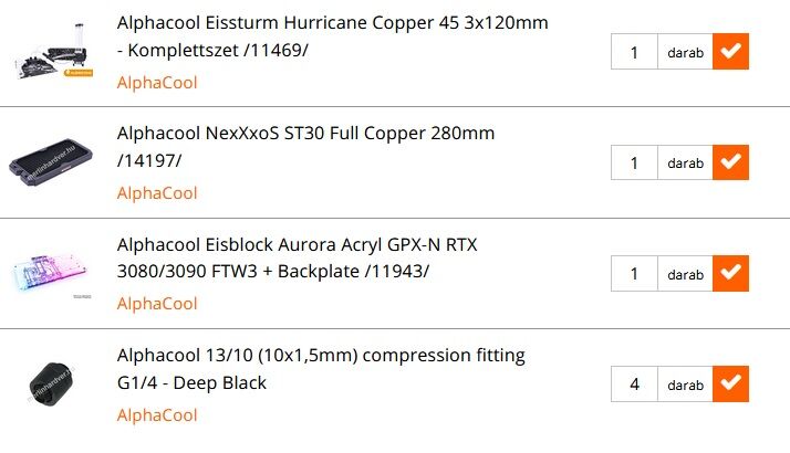

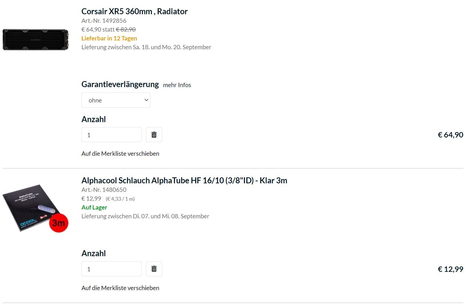

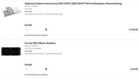

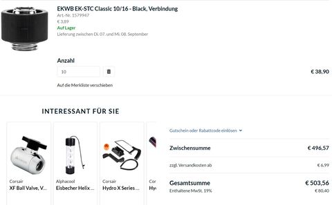

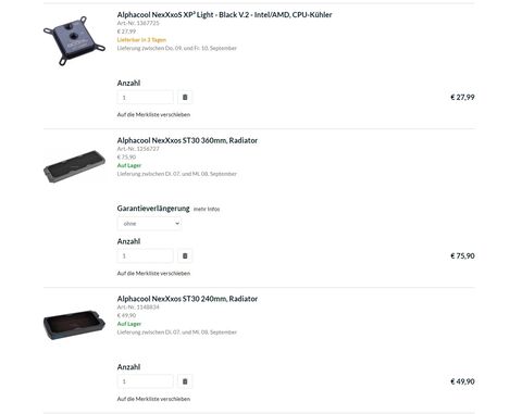

Annál már nem jobb akkor egy 280-as 40-45mm vastag radi?Még amin agyaltam, hogy így ebben a formában jók e mindenhová a natúr csatik, vagy valahova ahelyett 45-90 fokos kellene esetleg.?
Vízhőmérséklet, áramlásmérő mennyire fontos tartozékok?
Vagy mi az amivel még SZÜKSÉGES lenne kiegészíteni az eddig összeszedett dolgokat? -

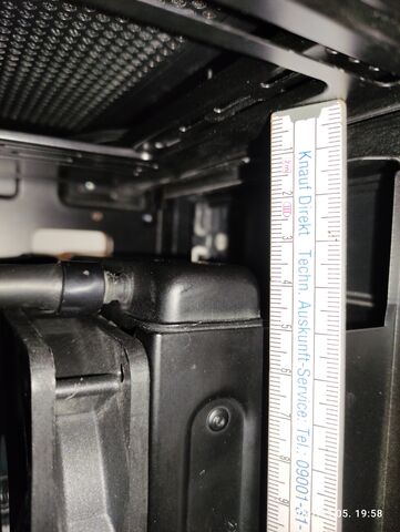

Most a 240-es aio-mat betettem a gépház elejébe, kicsit elbizonytalanodtam, hogy hogy férne el a 360-as radi fent.
Lehet a 360-asat módosítom egy 280-asra.
Azzal mennyit veszítenék vajon?
Ő itt, ahogy nézem nem használta a beépítő keretet, ami van a házhoz, hanem valahogyan a gépház tetejébe mókolta bele.Nekem sajnos a 3080 FTW3 mellett nem férne el a pumpa tartály kombó, ahogy nála van, az első radi elé menne.

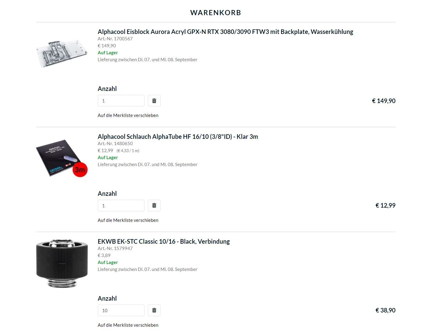

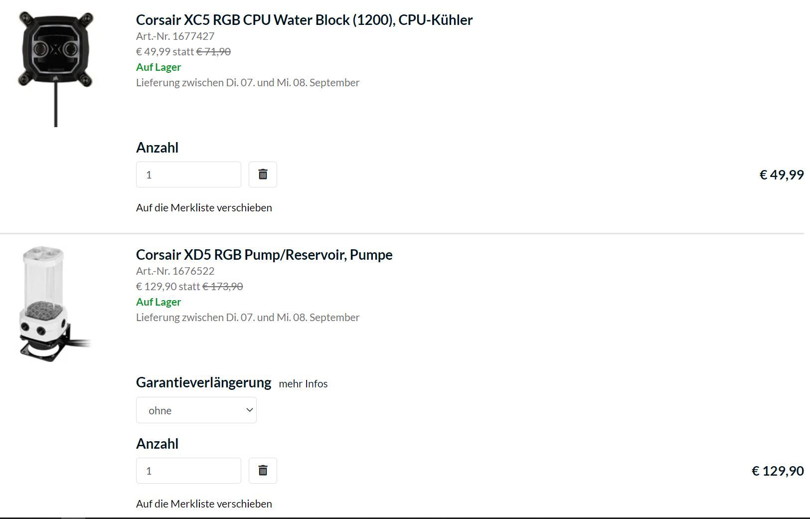

Két tripla radi alatt én nem vágnék bele. Nekem egy 6700k és egy 350w 3080-ashoz ez van/volt egy D5 pumpával és 4,8-ra húzott procival azért pont elég volt (a proci már erősen melegedett, ha teljes terhelést kapott. Most a sima i5 10500-höz már overkill kicsit, de az az i9 be fog fűteni nálad rendesen.
MPowerPH
Laraxior
#71772
Az a csati az lagycsoves.
A hajlitot meg csak ajanlasba dobja be neki.
mod: Ezek az EK csatik rohadt jo, szorosak, nem fognak ereszteni. Nincs csicsa, igy az aruk is rendben van.
Egyebkent nem 1db 280 -assal akarja megoldani.
Corsair -t el kell felejteni, Alphacool fele tereltem az ar-ertek arany miatt. A pumpa-tartaly kombobol pedig csak D5 Next+res ennyi penzert, es akkor kesobb vehet ra leak shield -et. Igy megvan a rendszerben a vezerlo, a homero, es egy aramlasmero is, es annyiba kerul, mint a sima EK D5+res, ami kimerul az rgb -ben. -

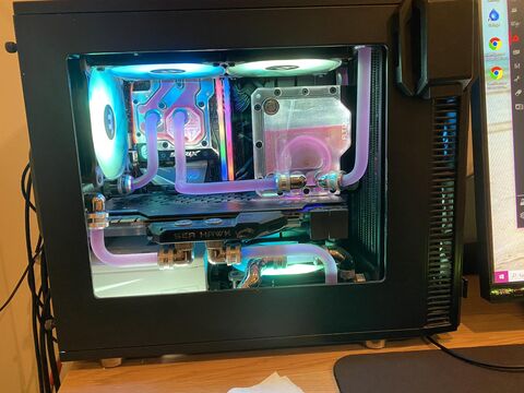

#71751

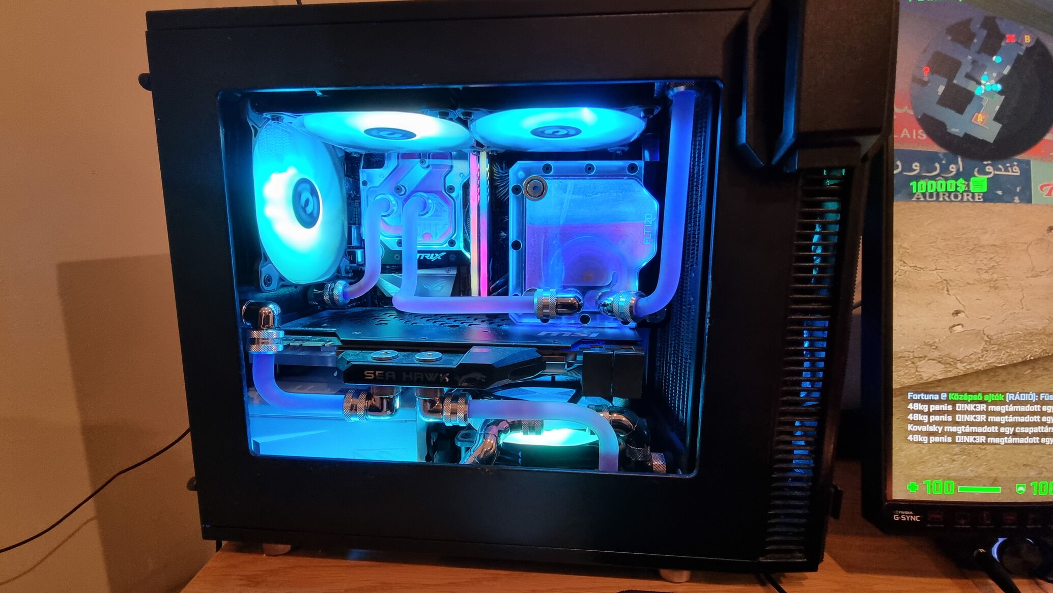

Nagyon szép setup, tetszik. És a cica külön jól mutat rajta, a miénk is imádja a meleg helyeket.
Ez UV fény vagy csak sima lila led? Milyen folyaékot használsz?Amúgy nincs szerencsém az új lapommal. Én 135-ért vettem még nem egészen egy hete, erre most 119.900-ért árulja az Aqua...

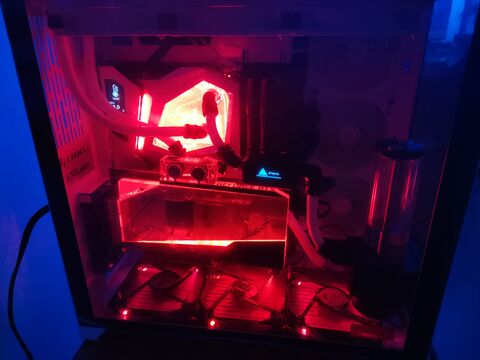

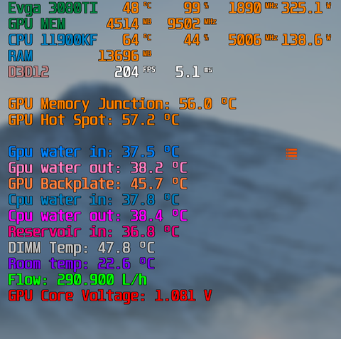

No, sikerült bepattintani az új lapot a rendszerbe. Hát, brutális súlya van ezzel a blokkal, az egyszer szent.
Sajnos elkövettem egy hibát összerakás közben: nem figyeltem a hőmérő áramlási irányára, így most folyamatosan alarmozik nekem.
Ez úgyse a végleges setup, de közeledek hozzá. Majd legközelebb kiszedem, most már nem volt kedvem hozzá.
Egyre inkább hajlok a distro felé, de vannak kétségeim a benne lévő pumpa képességeit illetően. Vajon el bírja a mostani setupot? Ha igen, zajosabb lesz-e, mint a mostani D5? Illetve még le kell mérnem, hogy a vga alatt elférne-e a függőleges radim. Kinézetre nekem nagyon bejönne, az biztos. -

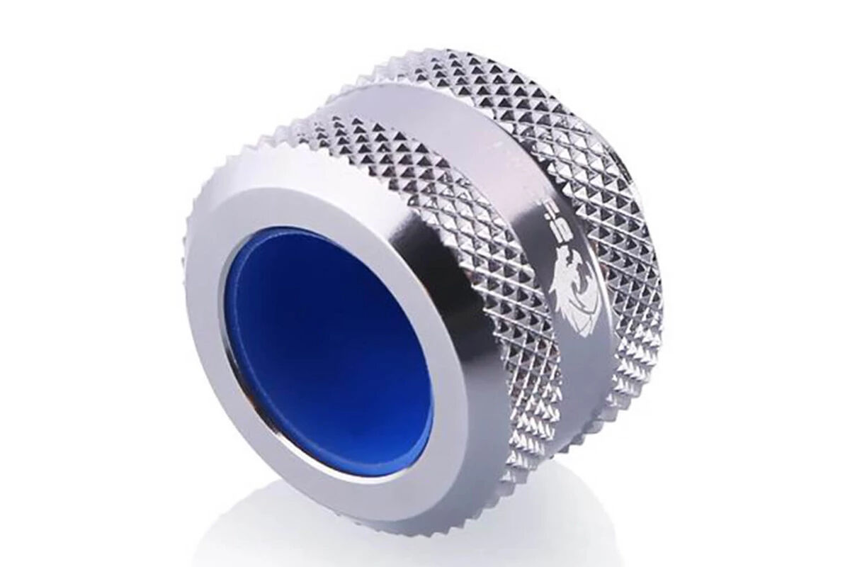

llacee

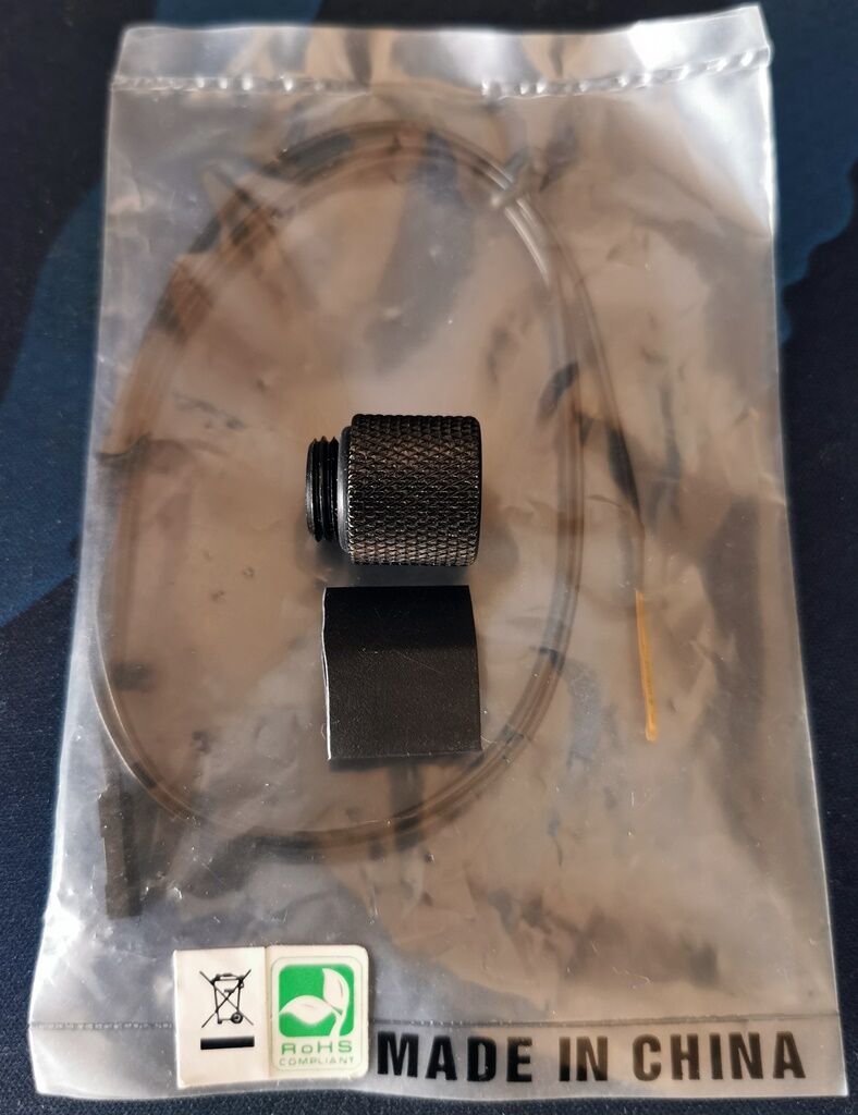

Engem azért bosszant, mert Merlinnél volt 2eftért is, de gondoltam a saját márkás biztosan jobb kialakítás esetleg érintkezik a vizzel, pontosabb szenzor.
De így kb bármelyik csőre ráerősítem és kész.Aliról rendelek egy 5-ös pakkot ötszáé' -

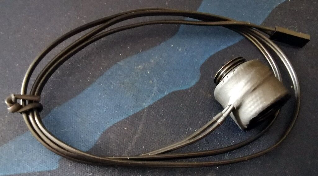

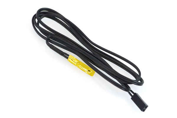

SziasztoK!
Sikerült rossz csatlakozós hőmérő szenzort vennem az OCTO-hoz.
Ha ilyen drasztikusan levágom és rányomok egy két pines csatlakozót, működik a dolog, vagy esetleg van valami működésbeli különbség is? (ellenállás bármi) -

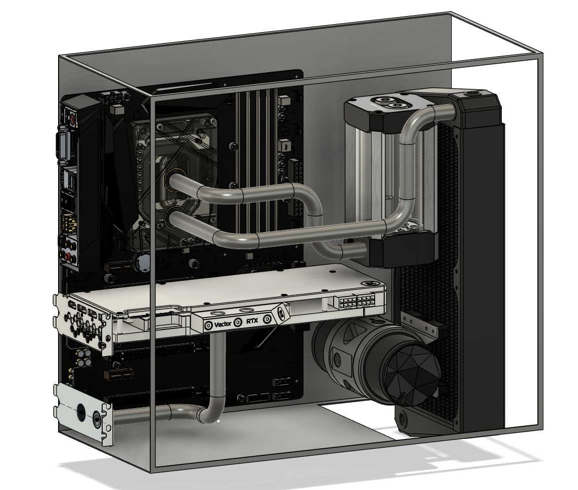

Köszönöm a segítséget mindenkinek átgondoltam a dolgokat marad a merev sfknasty kolléga megadta az ihletet. Rendelek az EK tól EK-Quantum Torque 6-Pack HDC 16 2x packot plusz rendelek forgatható 45/90fokot stb.. nem sietek nem hajt senki a lényeg hogy ha már ennyi ember segít és időt fektet abba hogy segitsen a minimum hogy megépítem faszán a rendszert
Tologatom tovább virtuálisan a csöveket.
Itt tartok a tervezéssel:A flow kb. ez a jelenlegi tervek szerint:
1. hátul be -> gpu
2. gpu -> radiator alsó port
3. radiátor felső port -> cpu
4. cpu -> res.
5. res -> pumpa
6. pumpa -> hátsó ki3 db cső hiányzik a rajzról:
- gpu -> rad
- res -> pumpa
- pumpa -> hátsó ki.Ami necces lesz így a tervek alapján (persze a valóság más lesz):
res -> pumpa kapcsolat. (az is lehet, hogy leültetem a pumpát a arra a lemezre ami felett most "lebeg".Amúgy belső méretekre a FD Meshify 2 Compact van szimulálva.

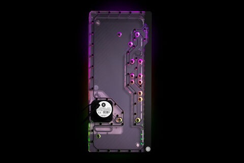

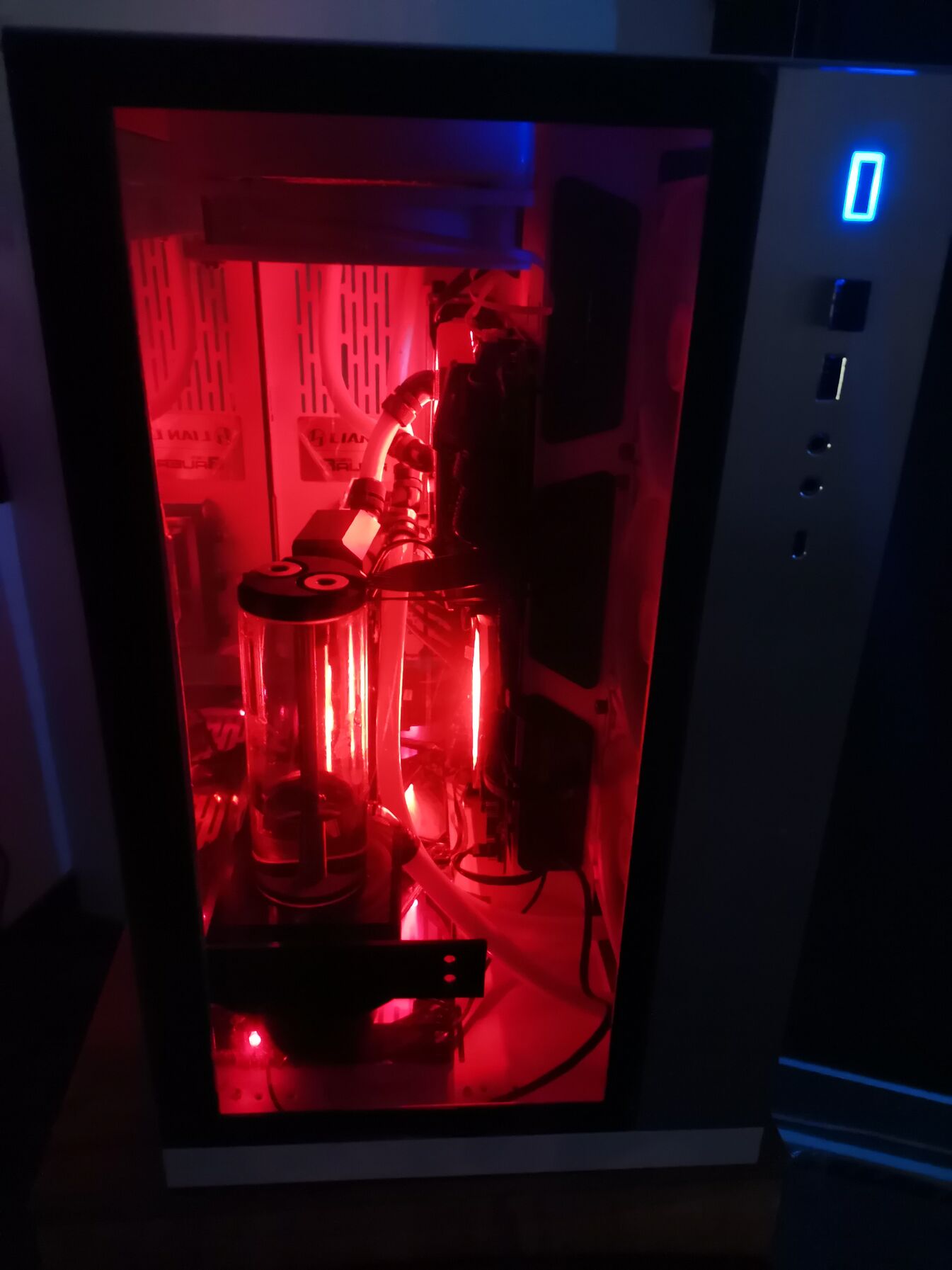

Hát ez az egy körös rendszer sincs még eldöntve.Egyenlőre nagyon agyalok,hogy hogyan legyen megcsinálva.Az biztos,hogy ha mindenből meglesz a réz cucc,akkor ezt a tartályt kiveszem.Ha marad a két kör,akkor beszerzek mondjuk egy phanteks glacier r160,vagy 220 distrot.Sajnos erre a deszkára nem gyártottak mono blokkot,csak az x570 godlike-ra.Viszont nagyon hasonlít a lap felépítése az ACE-hoz annak ellenére,hogy a godlike e-atx lap.Még akár jó is lehet a mono blokk hozzá.Előbb legyen meg a vga-hoz a réz blokk,meg a 360-as és 120-as réz radi,aztán ráérek agyalni,meg méregetni.Ha egy körös lesz,akkor mindenképp legyárttatom a distrohoz a D5-re átalakított hátsó elemet.Az már csak elbírja rendesen az egy kört.Ha pedig nem válik be,még mindig megmarad a lehetőség a két körre.2db 360,1db 120 és esetleg még 1db 240-es radi csak elég egy körön egy 5600x/vega 64 kombónak nem?Mondjuk ha a vga árak valamelyest normalizálódnak,akkor beszerzek egy 6800x-et.Nagyon fáj a fogam egy Liquid Devilre.
Egy biztos....hogy nem fogom elkapkodni az építést.
sfknasty
Aki szemfüles,az a 4. képen láthat a distro mögött megbújva még egy nzxt ventillátort.Igaz csak a felső része fújja be a levegőt,de az is több,mint a semmi.
sfknasty
#15779328
#71699
Ha jobban megnézed,csak a ráeső fény miatt látszik megtörtnek,de arra ügyeltem,hogy egyáltalán ne legyen megtörve.Egyenlőre azért lágycsöves a vga kör,mert így vettem kompletten,pumpa tartály kombó,vga blokk és alu a rendszer.Amint beszerzek egy réz blokkot a kártyához,akkor kap majd egy 360-as 45mm-es radit és ugyanígy hátulra is egy 120-as radit.Azon gondolkoztam még,hogy a distro mögé is beraknék még egy slim radit vagy passzívba,vagy slim ventikkel.Mindezt persze úgy,hogy a distrot távtartókkal kicsit kitolnám,hogy a radin átmenő levegőnek legyen útja.Mindezt egy körösre szerelném utána.Jó sok csővel,mert úgy tetszik és mert szeretek kísérletezni.Viszont akkor már én is mindenképp beszerelnék egy komolyabb áramlás mérőt,esetleg egy High Flow Nextet.
Ha a DDC pumpa gyengének bizonyúlna,akkor van a distromról CAD,átalakítva D5-re és az kerülne a DDC helyére.CSak a hátulját kellene legyártatnom,de akkor már kellenek mindenképp a távtartók a distrohoz.Szépen apránként kitalálom,hogy hogyan legyen,hiszen időből van a legtöbb.
