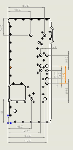

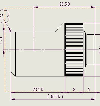

Vicces, hogy kb semelyik cég nem mellékel a dolgaihoz rendes méretekkel ellátott rajzot.
Most ott tartok ugyebár, hogy megvan a front distro, és ehhez próbálok 3 radiátort összehegeszteni. Külön kérnem kellett az EK-tól ilyen rajzokat:
A supportos emberke is írja, hogy rengeteg ticket csak erről szól, és nekik is jobb lenne, ha lenne rendes rajz a honlapon, vagy a manualban, de nincs. VGA blokknál is külön le kellett mérnem, hogy a felső rész, amihez a csatlakozók mennek, az 15mm vastag, mert nincs sehol leírva. Felső rajzon látszik, a 90-es rotary magassága. Van a honlapon "installed height", csak azzal nem mész messzire, mert a lyuk közép magasság nincs megadva csak ezen a rajzon. Így lehet kiszámolni, hogy egymással párhuzamosan ~58 mm-re lesznek a csövek majd egymástól, a jobb oldali rajzon meg látszik, hogy 28 mili kell majd. Nem látszik a rotary fotó bal oldalán, de 7,75 mm-t told a közepétől, tehát ha ebből kettőt szembeállítok, és kap egy 14 milis toldót, akkor szépen kijön az a 30 mili, amit közelíteni kell a distrohoz.
Youtube videókban nem foglalkoznak ilyesmivel, mert ott mindenkinek mindenből van 100 db kéznél, és annyit használ fel, amennyi kell.
(Mondjuk ez meg a saját hülyeségem, hogy szép párhuzamosokat akarok mindenből

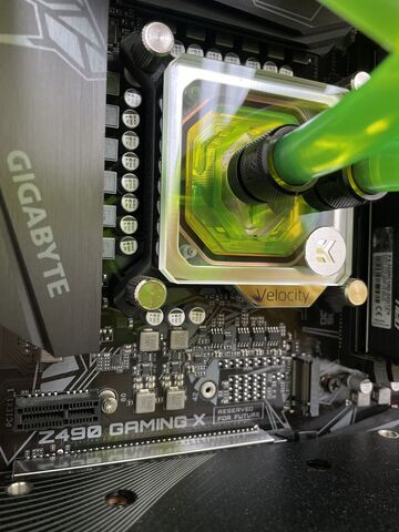

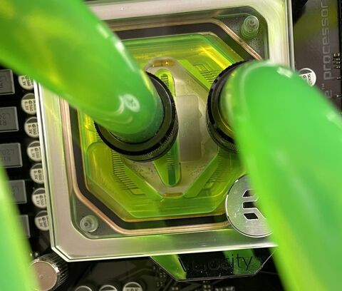

Sziaszok, olyan kérdéssel fordulok hozzátok, hogy amikor töltöttem fel folyadékkal a rendszerem, akkor egy kis levegő is került a D5-ös pumpába működés közben, és most sokkal lassabban áramlik a folyadék a rendszerben. Normál esetben 1500l/h-s sebességgel pumpálna és a flowing jelzőt szemmel se lehetett követni, most meg maxon is simán látni, követni lehet szemmel. Ha valaki tudna segíteni, hogy hogyan tudnám megoldani, esetleg képeket, vagy videót is tudna küldeni, azt nagyon megköszönném.
Ui: Már ment a rendszer, csak gépház csere miatt át kellett rendezni a kócerájt.
Lehet.
Ha nincs valamilyen Aquacomputeres vezérlő egységed (Quadro, OCTO, Aquaero), akkor úgy is hamarosan venni fogsz és akkor Aquasuite (vegyél valami inline hőmérséklet szenzort is).
Addig pedig szerintem talán leghasználhatóbb: Argus Monitor -

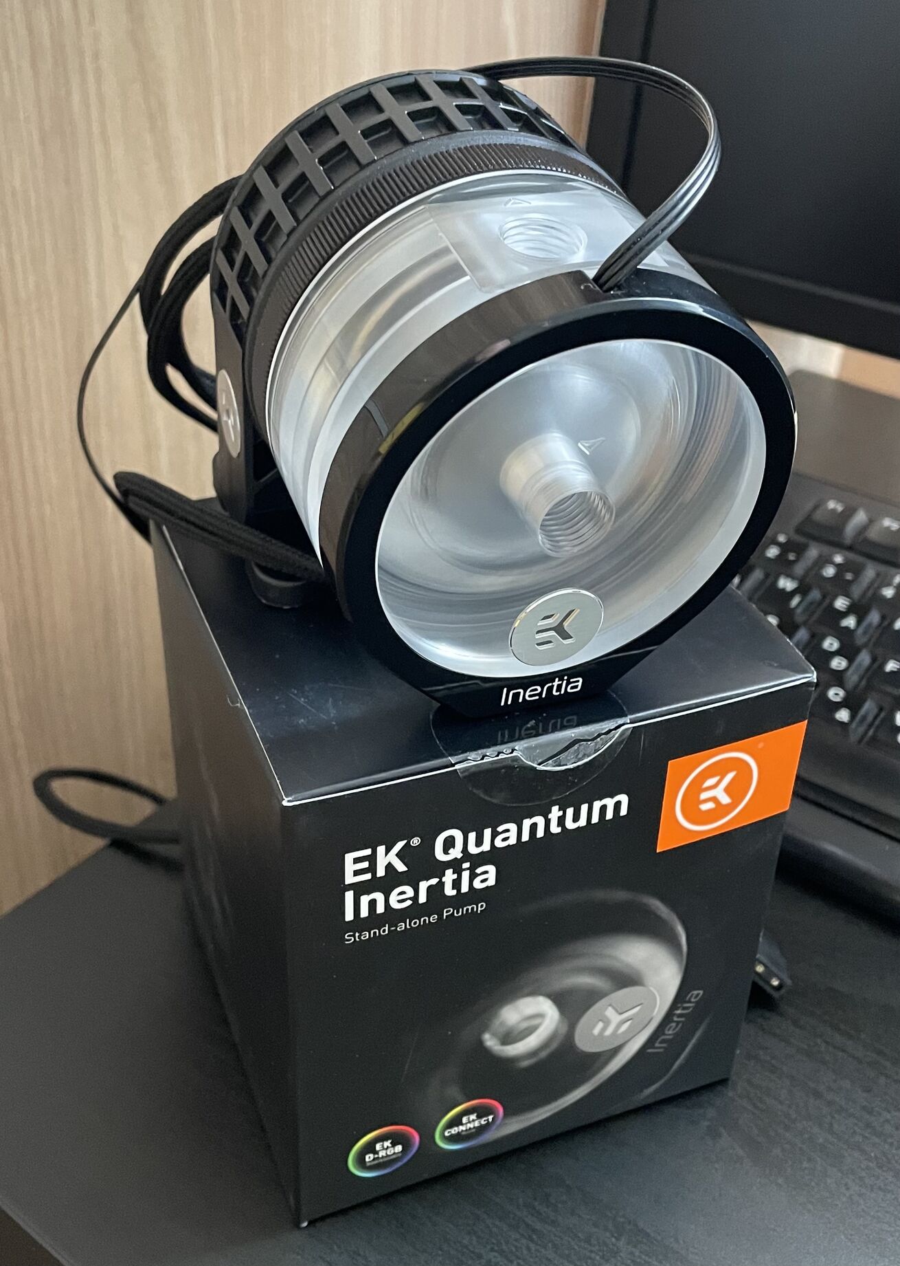

Na "ebédidőben" bekerült a D5, hát gyerekek, abszolút pozitívan csalódtam, qrva jó kis cucc, maxon is halkabb mint a régi pumpa, gyakorlatilag nem is hallom
Ez a pwm zseniális, nem nagyon állítgattam még, de letettem az államat
Az elején volt egy kis user error, azt hittem nem kell a molex csati
