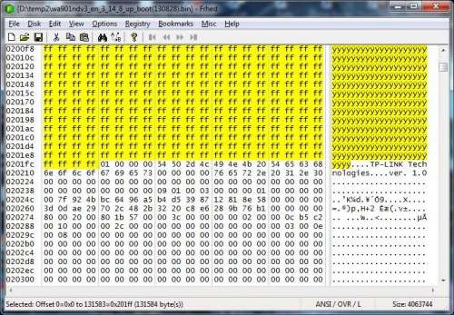

Hexeditor kell. pl. www.hexedit.com

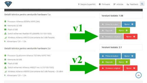

suste
ha tanulmányoztátok ezt a superwrt-t, akkor meséljétek már el, hogy miért is jó vagy jobb ez a sima openwrt-nél (AA és most már nemsokára BB is), vagy akár a fellelhető vargalex és poli27 és gargoyle buildekhez képest
nagyon kicsi a közvetlen támogatási lista (842, 4300???), ha meg építeni akar valaki, akkor már teljesen saját képére formálhatja az openwrt buildroot-tal
alapból meg alig van benne valami
ennél egy vargalex/poli27 100szor komlplexebb.....
de lehet csak én nem látom a lényeget -
