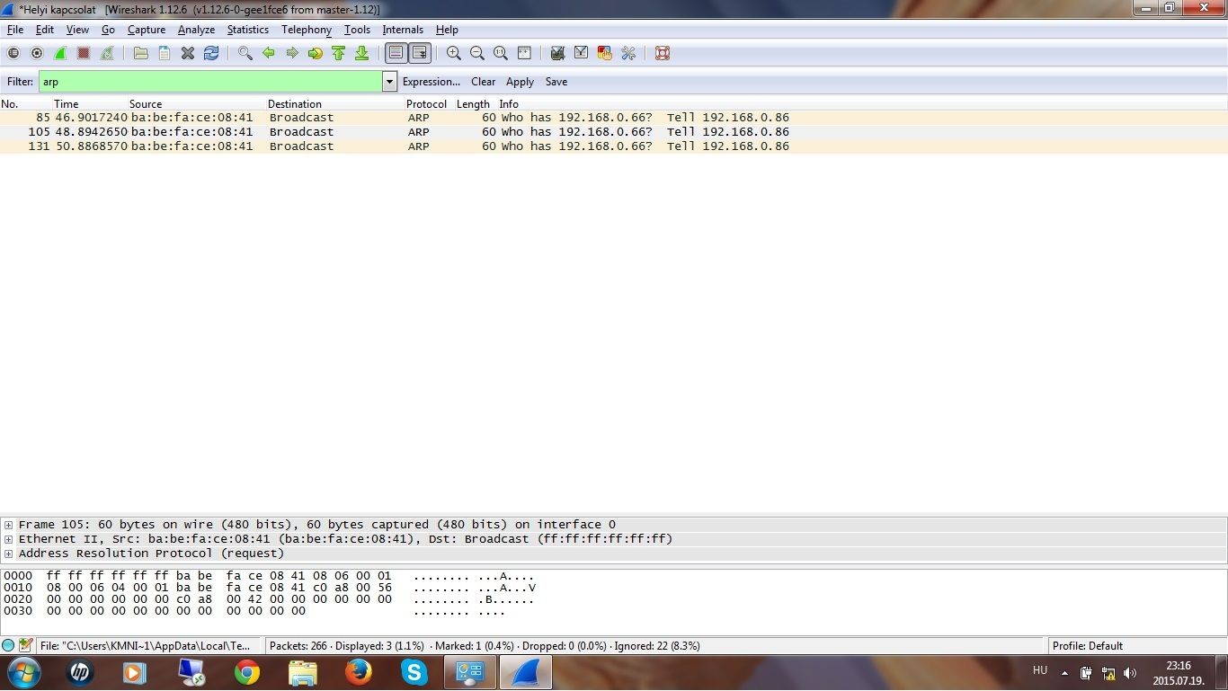

Sajnos a led villogásból nem derül ki, hogy van-e bootloader. Illetve, ha indításkor felvillan az összes LAN led, akkor elvileg inicializálja a bootloader a switch-et (tehát van bootloader).
De, hogy a kábeles kérdésedre ismét írjak. Mert úgy tűnik, hogy ezt a hozzászólást átugrottad. Szóval én azt tenném, hogy az Ericsson csatlakozó 4-es lábára kötött vezetéket kötném a router TX lábára, az 5-ös lábra kötöttet a router RX lábára, a 10-es lábra kötött vezetéket a router GND-jére és a 11-es lábra kötött vezetéket a VCC-re.
