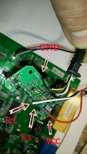

Nos, nagyon koszonom mindenkinek aki segiteni probalt, illetve segitett is. Igaz, amiket irtatok, azok mind jok voltak, de sokat-sokat kellett meg visszaolvasnom es hasznalni a keresest (nincs is ezzel semmi baj, mert ha mindent "vakon" csinaltam volna meg, csak egy YT video vagy egy szajbaragos leiras alapjan, akkor nem ertettem volna meg, hogy mit, miert es ket het mulva mar elfelejtettem volna).
A lenyeg, hogy ejjel 2:30 kornyeken vegulis megszultem a routert!
Termeszetesen nem USB-n keresztul, hiszen - mint az utolag korvonalazodott a fejemben - a szintillesztes ketoltali kell, hogy legyen (nem csak router felol, hanem az USB felol is).Soros porton (mondhatni
) siman ment, de volt ket buktato, ezeket leirom, hatha masnak is erdekes lehet:

De-de olvastam, nagyon koszonom es halas vagyok, hogy segiteni probalsz!
Ezt fogom tenni, meg ma este nekifutok. Most vagyok a forrasztas elott, csak egy, utolso kerdesem lenne:
A VCC-t biztos be kell neki kotni? Csak mert pont Te irtad korabban, hogy nem kell, mert az RS232 kabel soros porton veszi a feszultseget.
(igen, az akkor egy Nokia DLR-3 kabel volt, de mivel nem a kabelra irtad konkretan, hogy ennek nem kell, hanem altalanossagban irtad, hogy az RS232 kabel biztosan soros porton veszi maganak a feszultseget, ezert kicsit dilemmaban vagyok).
... aztan lekapcsolom mar magam, eleg volt ennyi belolem mara
Koszi elore is!

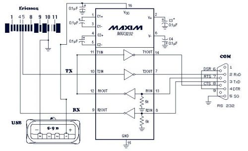

Az a kapcsolasi rajz igazabol mit akar abrazolni (azzal az USB-vel es az RX TX jelekkel rajta)?
Gyurka6 forumtarssal felreertelmeztuk volna a lehetoseget, amikor errol irt?

... ezt probaltam abrazolni a rajzzal is, de egyelore szerintem nem lesz ez igy jo. Ujra atgondoltam es probalom megerteni a mukodeset (pl. mivel lesz a 3232-es megtaplalva? USB csatin keresztul kapjon +5V-ot? (a rajz alapjan be van kotve a 16-os laba az USB + tapjara(!)).Tehat:
- az IC 16-os labanak az USB csatirol adok +5V -ot
- a foldet is bekotom neki az USB-rol
- az IC:
- 10-es laba a TX - megy routerre,
- 9-es laba az RX - megy routerre, (ez a 9-es es 10-es lab - erdekesmod, nincs kozvetlenul kivezetve a telefon oldali csatlakozo 4-es es 5-os pinjere, ahogy a rajz mutatja...).
- routernek meg atviszem a GND-tEzek igy vajon eddig stimm?
DE, mit viszek meg az USB-re, avagy, hol viszem a laptopnak az adatkommunikaciot?
- USB Data+ es USB Data- -> ezeket csak siman rakotom az RS232 RxD es TxD pontjaira?
Itt akadok el (szerintem
Vagy az egeszet benezem es teljesen maskepp van... -

Hm, ahogy olvasom, ez nem lesz megsem jo... (#46883) csixy
"A routeren nem RS232 van , hanem TTL-szintű (3.3Volt) soros port . Tehát vagy max232-es IC-ből kell csinálni átalakítót vagy egy mobiltelefon adatkábelt (aminek a PC felőli vége lehet USB-s , vagy RS232-es) kell keríteni és a telefon felőli végből ki kel válogatni a nekük szükséges vezetékeket ( Rx, TX, GND, és VCC {bár többek szerint a VCC-t nem kell bekötni} )"
Viszont, nem teljesen ertem, mivel ebben a "kabelben" van ilyen atalakito, amit pontosan erre a celra fel is hasznalhatok..., de az RS232-t is at kell alakittatnom az USB fele (nem lehetne csak ugy bekotni, ahogy abrazoltam?).

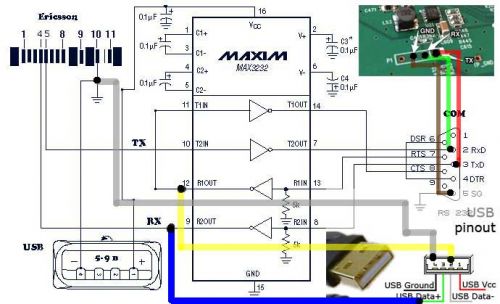

... csak mielott vegleg tonkretennem a routert, ez igy mukodhet?
Tehat, az egy USB kabel vegen talalhato csatlakozon a Data- es Data+ mehet a MAX3232 Rx Tx pontjaira (ez ugye az eredeti kabelnek a telefonra csatlakozo vege) es a soros csatlakozo vegerol pedig a test, Rx, Tx a routerre? ... nekem kicsit nem tiszta, van egy erzesem, hogy ez igy nem oke es a forumtars korabban arra gondolt, hogy a soros port megy egy PC soros portjara, a MAX3232 "tuloldalarol" pedig megfejelhetem az Rx es Tx kommunikaciot a router iranyaba(?)
Elnezest a kepert, nem akartam tulsicsazni, a lenyeg szerintem ertheto (aki erti).Legyszi, ne hagyjatok, hogy kinyirjam, ha ez igy nem jo!
Koszonom! -

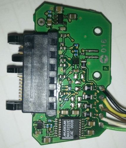

Mar be is rendeltm USB TTL atalakitokat (tobbet is, majd jol fog jonni) es kabeleket.USB To RS232 TTL PL2303HX Auto Converter Module Converter Adapter For arduino
replace Pl2303 CP2102 USB To RS232TTL CH340G Converter Module Adapter STC NEW
120pcs Dupont Wire Male to Male + Male to Female + Female to Female Jumper CableAzt tervezem, hogy egy male to female-t beforrasztok a panelre, a female reszet pedig beleepitem szepen a hazba, majd innentol kezdve, soha tobbe nem kell szetcsavarozni (igaz, talan az ertekebol is veszit igy, de mire en ezt lecserelem, addigra semmi erteke nem lesz, igy nem gondolkodom azon, hogy vajon mennyire tudom majd igy eladni; ahogy a DI-524 -es routernek sincs mar erteke, igy nem adtam el masfel eve, amikor lecsereltem a 1043-assal, most pedig milyen jo, hogy itt van keznel es munkaba allhat, amig a TPLINK-et meggyogyitom

Hajjaj, szetkaptam. Kivel a soros porthoz szukseges elektronika nem a soros port csatlakozo felol talalhato, hanem ott, amely veget pont le kellene vagni, attol tartok nem lesz megfelelo
Most kapcsolok, ez hulyeseg, hiszen ha a "nativ megoldast" valasztom, a soros kabellel, akkor nem kell atalakitas (elektronika), mint az USB kabelek eseteben...
Jol tevedek? -
axlfsi
Szerintetek ezzel a kabellel is megoldhato lehet a soros portos elesztes?
[11 pin Ericsson cell phone proprietary connector]Sajnos, csak ilyen kabelt talaltam itthon (termeszetesen, ha nem jo, hat veszek egy Nokia-s USB-t).
