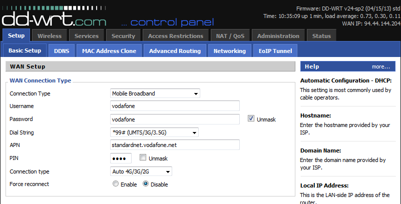

Rászántam 2-2,5 órát a DD-re és működik
A titok a firmware update volt... a régi firmware-ek sajna USB meghajtónak ismerik fel a 3G sticket, így az sosem vált át modem üzemmódba. Külföldi fórumokon vannak leírások, hogy manuálisan át kell állítani... de többnyire irgalmatlan körülményesek azok a megoldások, ráadásul nem is mennek mindig minden eszközzel.
Szóval a lényeg, hogy feltettem a legújabb firmware-t (r21286) és a következő beállításokat használtam:
Az APN sornál lényeges, hogy ez legyen, különben nem csatlakozik VPN-re.
Kb egy fél órája tesztelgetem, ki-be húzkodom, restartolgatom, úgy néz ki működik. Persze a stabilitás kijelentéséről majd nyilatkozom pár hét múlva.
